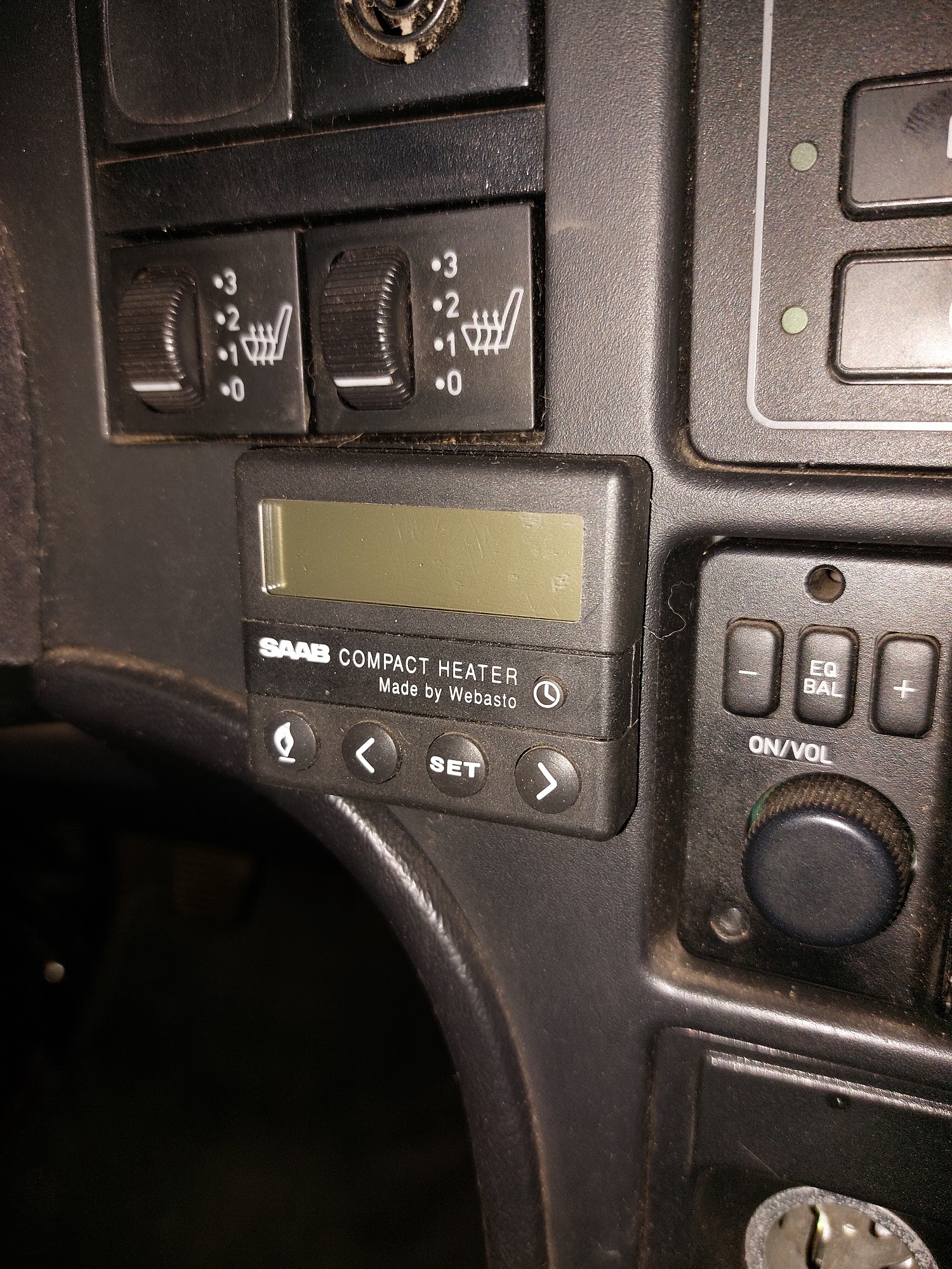

ich suche für eine Webasto Standheizung die Bedienungsanleitung . Die Heizung war in meinem Neuzugang verbaut aber ich hab keine Ahnung wie das Ding startet . Im Display binkt nur 888 . Über die SUFU hab ich nix gefunden

Wenn sie funktioniert, sollte sie starten, wenn du auf die Flamme drückst.

Im Display geht's Licht an . Sonst passiert nichts.
Das sollte eine Webasto bw 50 sein. Für die gibt es Anleitungen im Netz.
Hoerst Du nicht mal ein Ticken im Motorraum? Das Geblaese geht eher selten kaputt, das sollte man auch anlaufen hoeren.

Nö , nix . Bin gerade am Auto gewesen habe das Flammen Symbol gedrückt . Nichts , Sicherungen sind ok
Das hatte ich noch nicht. Bei mir waren es immer Teile der Verbrennung (Flammwaechter, Gluehkerze). Bei Dir bekommt entweder die Heizung keinen Strom bzw kein Signal zum Starten, oder die Zeitschaltuhr ist kaputt. Bei Variante mit Schaltuhr gibt es kein eigenes Steuergeraet. Man kann die Heizung erweitern mit Modulen fuer den Start ueber Fernbedienung oder Handy, aber bei der Grundvariante liefert die Schaltuhr das Signal.

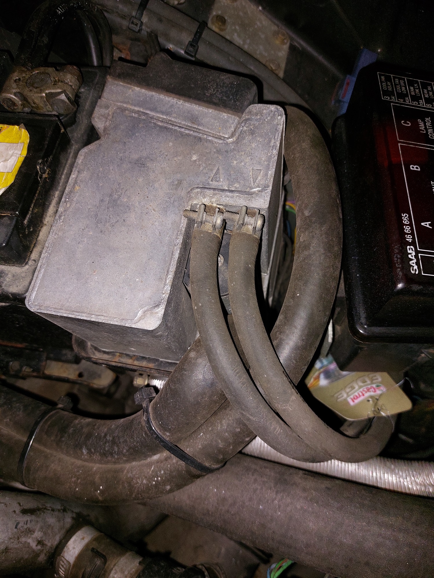

Standheizung aus der Halterung geholt . Stecker ab und durchgemessen . Stecker wieder drauf und die Heizung läuft . Es war also ein Kontakt Problem . Danach alle Kontakte gesäubert und mich gefreut :biggrin:

Hast du dann an der Heizung oder den abgehenden Schläuchen Knister/Knackergeräusche bevor sie abschaltet? Wäre ein Hinweis das das Wasser drinnen kocht. Ist bei mir auch der Fall gewesen und die Ursache ist Luft im Kühlmittel dort. Die Heizung kann (am originalen Einbauort) schlecht entlüftet werden, weil der Bogen der Kühlschläuche höher ist als der Pegel im Ausgleichsbehälter. Außerdem ist sie (bei mir) nur passiv in den Wärmetauscher-Kreislauf eingeschleift.
Ich hab dann den Behälter etwas höher gehangen und einen Schlauch an der Heizung gelöst, nachgefüllt bis Kühlmittel kam. Dann startet sie ohne Probleme.

Wenn das damalige Kit für den Saab 9000 nach Anleitung installiert wurde, dann gibt es da ein Kugelventil im Kühlkreislauf, das das Wasser nur während der Heizphase durch die Standheizung strömt. Ich habe damit zwar noch keine Probleme gehabt, aber ich könnte mir vorstellen, dass ein Fehlverhalten dieses Ventils komische Effekte nach sich zieht...
Wo sitzt dieses Kugelventil ?
Normalerweise wird der Kühlkreislauf zwischen Motor und Wärmetsuscher unterbrochen und über die Heizung umgeleitet. Die originale Anleitung sieht vor, dass nur eine zusätzliche Schlaufe gelegt wird zur Heizung, deren Durchfluss durch das Ventil gesteuert wird. Das Ventil sitzt genau da, wo die originale Kühlwasserleitung unterbrochen ist und hat zwei Anschlüsse zur und von der Heizung.
