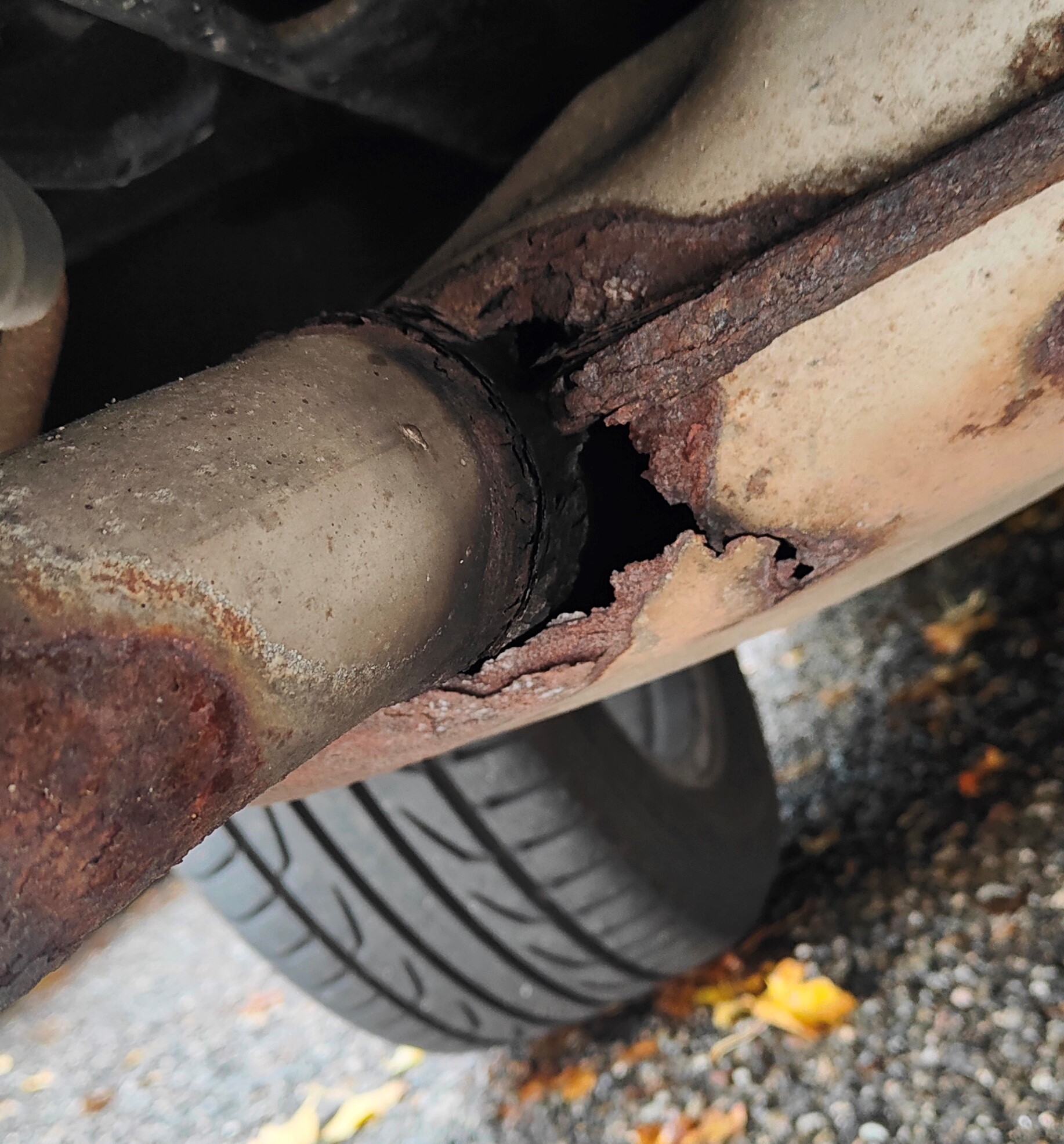

Seit kurzem ist auch mein Auspuff am wegrosten und sollte dringend erneuert werden, langsam habe ich kein Geld mehr für so ein schönes Auto :(
Auspuff ist halt ein Verschleißteil und muß hin und wieder mal erneuert werden.

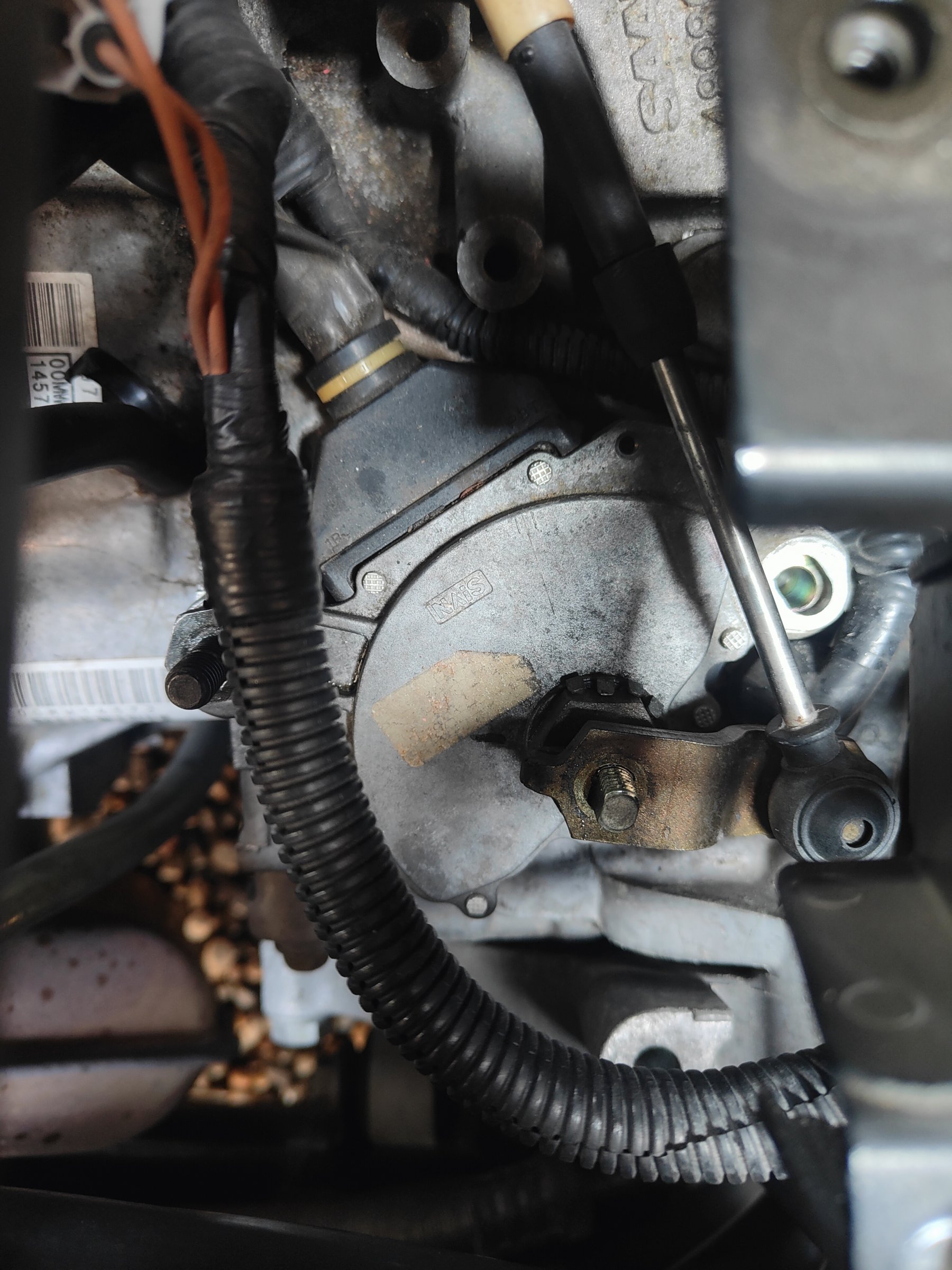

Bin nun am ausbau von dem SLS nach anleitung, haben jedoch problem mit der mittleren achse bzw dem gestänge darüberIMG20230103122503.thumb.jpg.358125d7a45c562ebb884f10625381a4.jpg
Wie bekommt man die messinglasche weg so das mann die mutter darunter lösen kann?
Mutter ist locker kann man aber nicht entfernen weil die messinglasche keinen wank macht
Ist gelbverzinkter Stahl die Lasche, nicht Messing. :smile:
Die ist nur gesteckt, aber sitzt üblicherweise sehr fest da drauf auf der Achse. Runter hebeln mit dicken Schraubendreher oder Montiereisen etc. - dann kommt das Ding schon runter. Dann bekommt man darunter die Mutter auf.
Alles funktioniert, Danke für die rasche antwort.
Beim zusammenbauen alles mit balistolöl oder etwas anderes?
Was hast du gemacht? Gegen einen neuen getauscht oder revidiert? Für die Kontakte würde ich ein Kontaktspray nehmen. Außen einfach Fett, ich nehme meist weißes Fett, gerade wenn Kunststoff beteiligt ist (Kugel).
