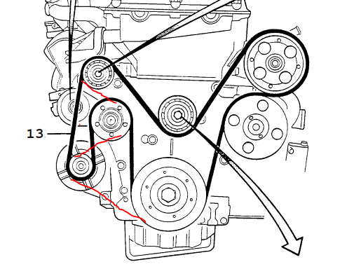

Nein, gemeint ist die mittlere *Umlenk*rolle, die den Riemen oben in der Mitte nochmal nach unten zieht (hier die 13) und die eine Zeitlang weggelassen worden war, so dass ein kürzerer Riemen Verwendung finden konnte (weil der längere nicht verfügbar war).
Nr. 7 und 13 sind Umlenkrollen, Nr. 1 die Spannrolle, Nr. 24 die Riemenscheibe der KW, der Rest sind die Rollen der angetriebenen Aggregate.
OK! Jetzt hab ich´s.Danke :smile:
Und welche welche ist kann man anhand der Lauffläche sehen. Die Spannrolle und die Umlenkrolle 13 laufen auf der Außenseite des Riemens, müssen also glatt sein. Umlenkrolle 7 muss hingegen das gerippte Riemenprofil haben.

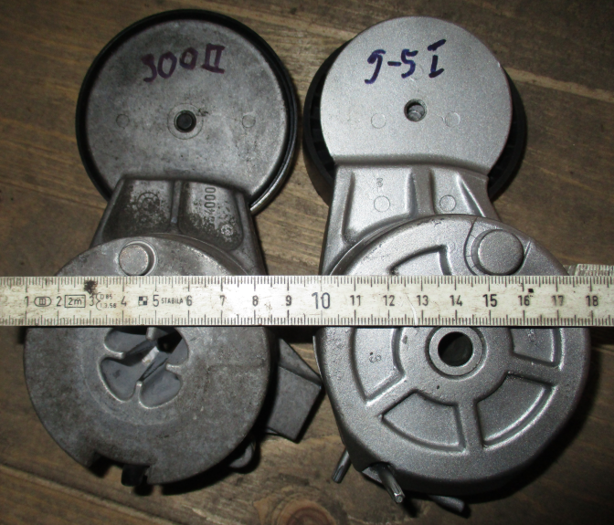

Auch der ganze Spanner wurde geändert. Zumindest lt. EPC haben 9-3I und 9-5I hier die gleiche Nummer - die passt aber nicht am 900II. V.a. der runde Arretierungspin auf der Rückseite hat unterschiedliche Durchmesser.
Unterschied ist B2x4 vs. B2x5. Frühe 9-3 sollten da die gleichen Teile haben wie die 902.
Das vermute ich auch - allerdings passt das nicht zu den Einträgen im EPC. Das verwirrt offenbar nicht nur mich.

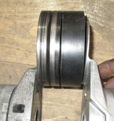

Ja gut, das sollte sich am Wagen aber einfach feststellen lassen. Ich kenne beim 902 Spannrollen aus Metall. Und die neuere 4898755 ist aus Kunststoff. Kann man in deinem Bild auch sehen wenn man genau hin schaut.
