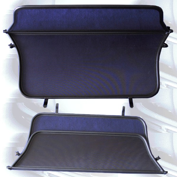

So, das ist endlich die richtige Rubrik, da hier 900er behandelt werden.
Wer kann über dieses 900er Schott Aussagen treffen?
(Habe bereits alle Topics diesbzgl. studiert & weiß auch, wer Suchende für Warmduscher hält etc...)
http://cgi.ebay.de/ws/eBayISAPI.dll?ViewItem&item=330153810795
Danke...
"Wenn keine serienmäßigen Vorrichtungen (neben den Sitzen links und rechts in der Seitenverkleidung) vorhanden sind, müssen die Löcher für das Windschott noch gebohrt werden. Zur Befestigung wird ein original Nachrüstsatz der Firma Saab benötigt. Originale Artikelnummer bei Saab: 400110359 (Farbe: beige; weitere Farben bei Saab auf Anfrage). Nachrüstsatz im Lieferumfang nicht enthalten."
Was soll man DAZU noch sagen? Tonne auf, Schott rein, Tonne zu ...
Nimm KSM, steht doch in der #3 schon. Hier noch mal der direkt Link: http://www.ksm-exclusiv.de/saab_900.htm

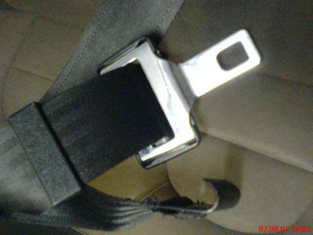

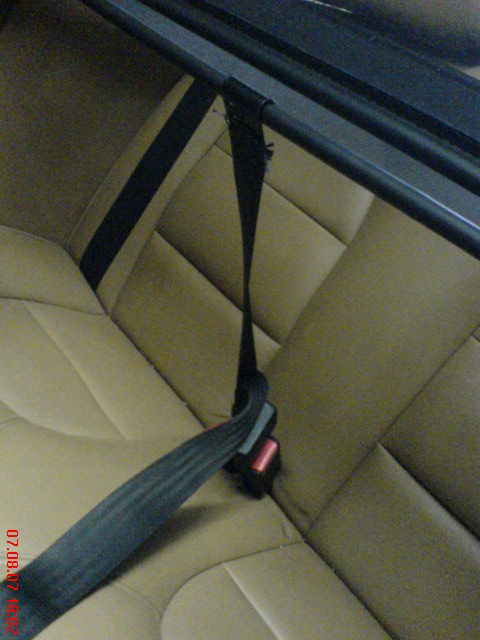

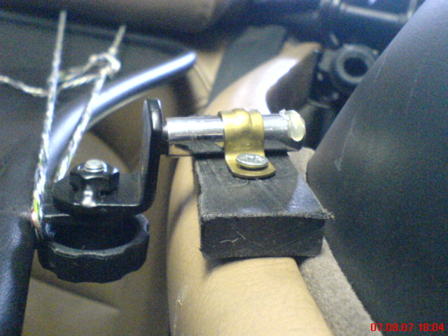

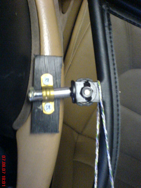

Ich habe es Ohne Bohren hinbekommen, zwar nicht so Elegant aber zweckmässig und bei schneller Fahrt wird das Schott noch mit der Schnur zusätzlich an die Kopfstützen hingezogen, :biggrin:
Material.
2 kleine Kupferrohre ,
2 kleine Briden (Rohrschellen aus dem Sanitärfachhandel)
2 Platten ich habe Pe Platten genommen und dann zurecht Geschnitten/geschliffen 4 Schrauben, beim Freundlichen einen alten Beckengurt geholt, ein passendes Blech gesucht dass den gleichen Radius hatt wie die Rohre des Schott, dann zusammen genäht und fertig

ich stimme Dir zu: ...nicht so elegant..
Elegante Umschreibung für gefrickelt?
Hallo Regior Rider,
danke SEHR für die Bilder. Ich bin überzeugt, dass das eine gute Lösung darstellt. Für mich kommt sie aus ästhetischen Gründen nicht in Frage. Das ist der sichtbarste Bereich überhaupt, da werde ich solche Lösungen nicht wählen, da ich mich daran in Folge immer stören würde.
KSM habe ich bereits ins Auge gefasst. Melde mich nochmal....
Hallo Regior Rider,
Jungrömer da Stimme ich dir Voll und Ganz zu!
aber weil keine Löcher vorhanden sind ist der Orginal Zustand immer noch gegeben!
ich habe einiges an meinem CV verändert, aber alle Orginalteile sind Vorhanden und könne rückgerüstet werden, darum wollte ich keine Löcher in die Seitenteile bohren, käme mir auch nicht ind den Sinn ein verbohrtes CV zu kaufen!
und das Schott ist in 30 Sec. weg, wenn ich mal ohne fahren will!

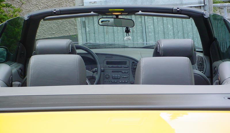

Hi.
Falls der 900-I auch über so schöne Kopfstützenstreben verfügt wie der 9.3-I,
könnte auch meine Lösung aus Polycarbonat in Frage kommen :smile:

Sei nicht sauer, aber deratiges gehört wohl keinesfalls in ein echtes SAABrio.
Kann immer nur wieder auf das KSM-Schott verweisen und verstehe nicht, wieso hier über allerlei Bastellösungen nachgedacht wird, wenn es doch eine recht odentliche Lösung fertig (und nicht wirklich zu teuer) zu kaufen gibt.

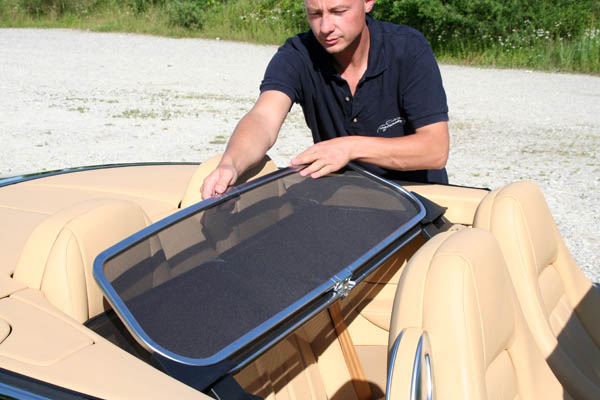

@Rene: ich bin nicht sauer, aber immerin ist meine Bastellösung (Bild2) quasi unsichtbar - im Gegensatz zu den "Damenstrumpf-Lösungen" mit Netz-Windschott (Bild1) ... von daher passt es m.E. sogar besser in ein echtes Saabrio.

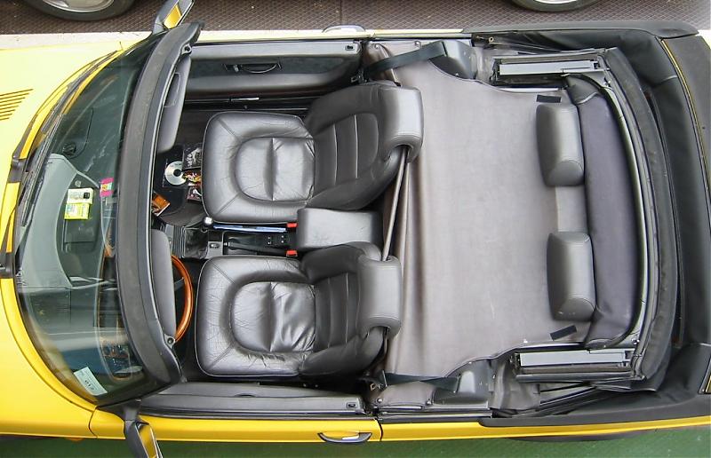

Oder wenns schon stilecht sein soll, dann doch bitte das Windschott, das es original für den 900-I (den einzig echten, ich weiss) gab...
Das besteht aus dem gleichen Material wie die Rücksitzabdeckung und endet von der Höhe her beim oberen Rand der Kopfstützen.
Gruß vom unechten Saabriofan MartinSaab (oder besser MartinSopel? MartinSaapel?)
Persenning, altes org. Teil
...stimmt genau und ein guter Sattler baut das Teil auch nach, hat bei mir schon 2mal geklappt. Das Teil ist ein sehr guter Windschutz und auch ein guter Sichtschutz.
Kann man so sehen ... Würde aber eher sagen, daß ich zu meinem WeichEi-Schotzt auch stehe und es, recht org.-like, auch sichtbar sein darf.
Oder wenns schon stilecht sein soll, dann doch bitte das Windschott, das es original für den 900-I (den einzig echten, ich weiss) gab... Das besteht aus dem gleichen Material wie die Rücksitzabdeckung und endet von der Höhe her beim oberen Rand der Kopfstützen.
NaJa, so echtes LKW-Feeling, mit Sicht nur über die Außenspiegel, mag ich im Cab. nicht wirklich. Da hat die 'Damenstrumpf-Lösung doch beträchtliche Vorteile ...

Was mir gut gefällt, ist LARS' Bild: Da sehe ich eine Mittelarmlehne....!!!!
ist das hier der warmduschercabriofahrer-thread? :rolleyes: :biggrin:
LGLars
ist aber ein seitenverkleidungskiller... die halter der verkleidung verkraften die spannung auf dauer nicht!

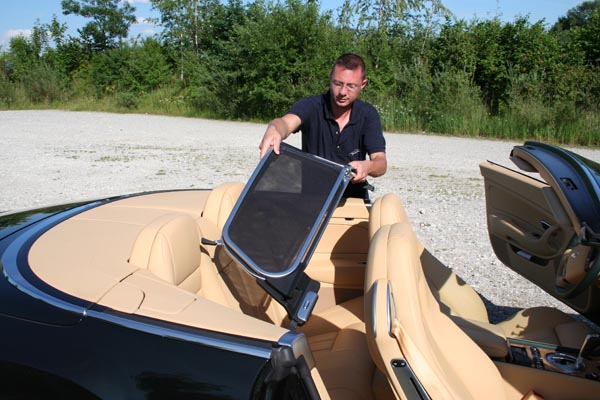

Glaube übrigens, dass es kaum etwas besseres gibt, als ein schnelles Cabrio in Verbindung mit einem guten Windschott. 295 km/h habe ich geschafft, ohne dabei meine Haare zu verlieren. Guckst Du. Das Schott wird sehr elegant in vorgesehenen Öffnungen verklemmt. Bei geschlossenen Fenstern kann man ohne weiteres 300 offen fahren. Das nenne ich mal Aerodynamik. Ach ja, ich weiss, die Fraktion aus NRW hat nicht so viele Rennstrecken, oder? Da sind die Bayern noch etwas besser gestellt. A93 nach Garmisch oder A9 München-Nürnberg... da geht das noch... - manchmal sogar tagsüber.
