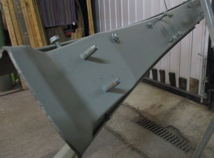

ich möchte das Thema hier nochmal aufwärmen, da ich genau das gleiche Problem habe. Einer der Bolzen an der hinteren Stoßstange ist abgerissen.
Nun gibt es hier ja bereits ein paar Impulse wie man den Bolzen ersetzen und habe auch eine entsprechende Idee wie ich das angehen werde.
Ich wollte die Community aber mal fragen, wie ihr dem Thema Kontaktkorrosion begegnet seid, bzw. wie ihr dieser für die Zukunft Maßnahmen gegen erneute Korrosion getroffen habt? Da gibt es zum einen die Stahlbolzen im Alu sowie die Schrauben um die beiden Profile zusammenzuschrauben und zum anderen tatsächlich über die gesamte Fläche zwischen den beiden Aluminium Profilen. Also ich würde die weiße, bröselige Korrossionsschicht abbürsten, aber dann stellt sich mir die Frage…mit was beschichten, fetten oder lackieren?
B85174B1-173E-4BC8-BA21-9D3796582747.thumb.jpeg.4d86b1cca271f97870a68e6ad8ff1b5d.jpeg78988A9A-8198-40F2-ACBC-D7D1CD796CF3.thumb.jpeg.3e620533b009c5020cd5e68be2f0bc6a.jpeg
[ATTACH]227328[/ATTACH][ATTACH]227329[/ATTACH]
Ja, beim 9-5 ja kaum anders - die Schrauben hab ich mit Fett eingesetzt, die Aluteile entoxidiert und mit BK lackiert, dann noch eine Schicht Wachs drauf.
Das hatte ich 5 Jahre zuvor schon mal ähnlich gemacht und nun bei der Demontage keine Probleme diesbezüglich.

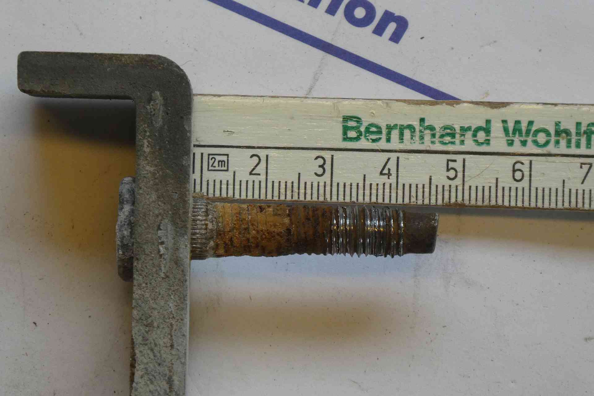

So, heute habe ich dann auch mal den Gewindebolzen ersetzt.
Den alten habe ich bündig am Alu-U-Profil abgesägt. Mitte gekörnt und in zwei Gängen auf Kernloch 6,8 mm für ein M8er Gewinde gebohrt.
Anschließend das 8er Gewinde durch den eingepressten Gewindebolzen geschnitten. Dann von der Unterseite eine M8er Schraube mit etwas Loctite eingeschraubt. Der Rest des Originalbolzen und das Aluprofil bietet sicher nicht mehr soviel „Fleisch“, jedoch genug um die Schraube für die Montage an Ort und Stelle zu fixieren. Letztlich ist das Gewinde durch den Schraubemkopf gegen herausziehen, oder losvibrieren gesichert. Der Schaumkern der Stoßstange bietet genügend Platz für den Schraubenkopf.
11A470FC-89E6-4B7C-B379-F64CD442450B.thumb.jpeg.1e38c323e82b4edff3fd299966458573.jpeg A6F0E8BA-7894-48D8-8342-1FF7DEA2AC8A.thumb.jpeg.a842fd824378c3ccb5449cc54b9599b2.jpeg
Ich weiß, das ist hier jetzt nicht die große Handwerkskunst, aber zur Ergänzung des Beitrags vielleicht eine Hilfe für spätere Recherchen.
Die "schöne" Variante wäre ein Helicoil oder Time Sert-Buchse gewesen, aber da die nicht jeder zu Hause parat liegen hat, geht's auch so - sollte halten, denke ich.

Was mir nach wie vor überhaupt nicht gefällt ist der "Blätterteig" auf dem zweiten Bild:
(...) Also ich würde die weiße, bröselige Korrossionsschicht abbürsten, (...)
Dazu habe ich mich ja schonmal geäußert …
In der Tat ist das mit der Korrosion an dem Aluträger nicht ohne. An zwei Stellen rund um die Gewindebohrungen für die kleinen Schrauben zum fixieren des Gegenstücks, hebt sich tatsächlich Blätterteigartig ein Stück vom Alu ab. Noch ist aber genug gute Substanz vorhanden.
