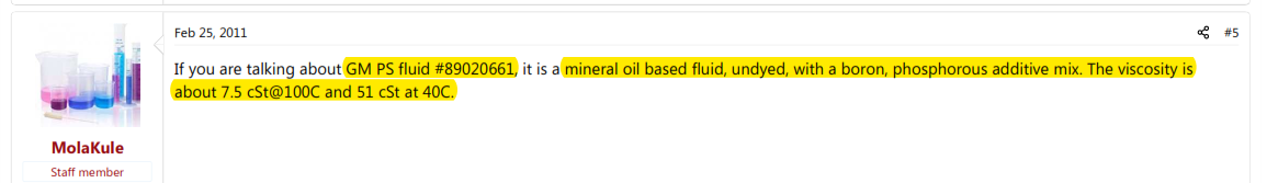

[mention=9086]thurau77[/mention] : Hast du denn mal ein Datenblatt des TL4643 gefunden? Ich hatte vor etlicher Zeit danach gesucht, aber schon damals keine unmittelbare Quelle gefunden, nur Äquivalente über irgendwelche Freigaben u.ä.
Nein, leider nur zitierende Quellen. Das einzige, was ich neben "mineralisch" herausgefunden habe, war die Viskosität von 20 bei 40 C.
Allderings habe ich heute von Penrite Steering Fluid gefunden, was exakt die Anforderungen des GM Äquivalents abbilden soll. Hat aber eine Viskosität von 33. Limora führt Penrite, aber das genau nicht. Habe die mal angeschrieben.
Ich habe mir aber jedenfalls das Febi-Bielstein bestellt.
Bearbeitet von thurau77
Den Bob habe ich auch gesehen. Dass das GM-Öl auch anders ist als das Texaco ist klar. Was mir aufgefallen ist, dass die Viskosität der Öle sich bei zunehmender Temperatur immer weiter annähern. Bei 100 C liegen die meisten zwischen 6,x und 7,x. Ich bin für mich zum Schluss gekommen, dass es mineralisch sein soll, dass es nicht synthetisch sein soll, dass es nicht rot sein soll und fast auch nicht grün. Also Honigfarben.
