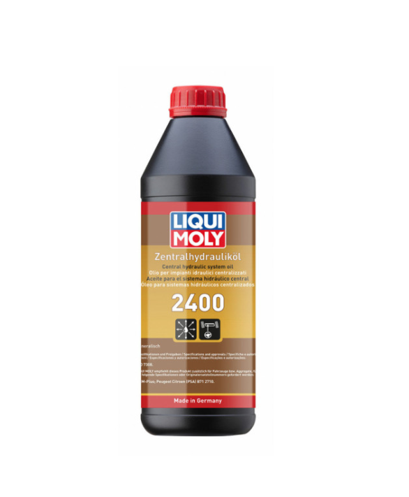

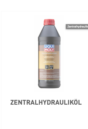

Ich bin immer noch dran. Dieses Mal bei Liqui Moly. Da habe ich zwei Interessante Öle gefunden, einmal das schlicht "Zentralhydrauliköl" genannte, das mit einer Viskosität von 20 und der VAG Spezifikation G 002 000 entspricht (s.o.), also wie das grüne. Leider synthetisch.
Und dann das "Zentralhydrauliköl 2400". Eigentlich speziell für PSA (Peugeot, Citroen) aber mineralisch, Viskosität 20 und als besonders hervorgehobene Eigenschaft:"gut mischbar mit älteren mineralischen Hydraulikölen". Das wäre soweit mein Favorit.
Den Ersatzsaft gibt es doch noch orischinol, GM
Spülen ist jetzt echt keine schwarze Kunst, danach kannste reinkippen, wonach auch immer dir der Sinn steht, auch ATF funktioniert dann gut.
Auch das GM-Säftchen könnte mit dem jetzt vorhandenen, ganz ganz sicher 100% originalen und unverschnittenen Servoöl höchster Reinheit Klümpchen oder andere unbrauchbare Sachen machen.
In der Zeit, die du in Recherche investierst, wäre schon zweimal gespült, was genau hindert dich?
