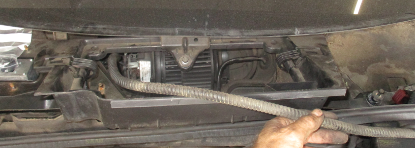

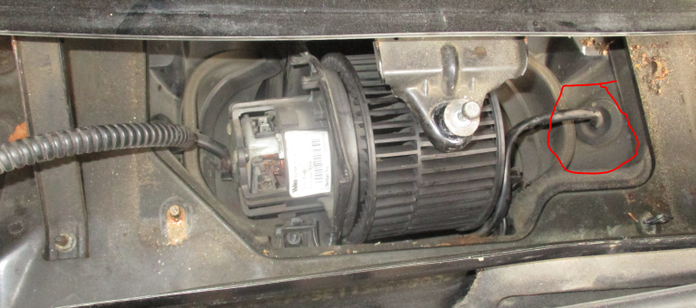

Wasser könnte auch über den Haubenzug selbst bzw. dessen Durchführung oben links im Aquarium reinkommen. Würde voraussetzen, dass a) die Dichtung dort fehlt bzw. defekt ist und das der Wagen ungünstig geneigt steht, so dass sich dort Wasser sammeln kann.
Danke für die Bilder und Erklärungen.
Am Samstag hatte ich dieses Aquarium geöffnet, da waren viele Blätter im Ablauf beim Gebläse. Beim Haubenzug hat der Gasanlagen-Einbauer das Kabel für die Tankanzeige mit durchgezogen, aber dass dort Wasser reinkam glaube ich nicht, weil die Gummitülle intakt ist und der Kragen etwa 5mm hoch steht.
Auf jeden Fall habe ich die Gelegenheit dazu genutzt die ausgeschlagenen Wischerachsen und das Gestänge zu schmieren.
Mal sehen wie es nach dem nächsten Starkregen aussieht.
