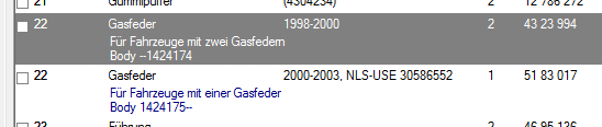

Einen? Hat du eventuell einen für einen 902 erwischt? Der hat nämlich zwei und die sind entsprechend schwächer.
Oh danke, wieder was gelernt. Das war mir gar nicht bewusst, dass man hier am 9-3 ab 2000 gespart hatte...
Es gibt 2 unterschiedliche Haubendämpfer Gasfedern.
Einen schwachen und einen starken. Bis ca. 2000 wurden immer 2 schwache verbaut. Dann hat man einen Weg rationalisiert und durch einen stärkeren ersetzt.

das sind keine Dämpfer sondern Federn, Gasfedern. Die Federkraft ist in N seitlich aufgedruckt.
Aufdruck von alter und neuer Feder vergleichen. Sind beide gleich ist die neue Feder schadhaft, wenn nicht falsch bestellt.
