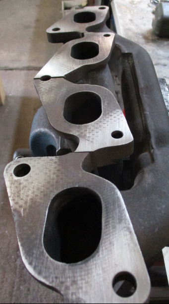

Ich frag mich dann immer ob der Krümmer noch Plan ist. Und, soweit relevant, die langen Bolzen mit Distanzhülse an den richtigen Stellen verbaut wurden.
Bei meinem 9-5I war er es nicht (hier das Bild nach dem ersten Anschleifen).
Erst nach dem Planen blieben Undichtigkeiten und gerissene Bolzen (bis jetzt 25 Tkm) aus.
Insofern ist die Demontage der "Knopfloch-OP" mit nur Einschieben einer neuen Dichtung eh vorzuziehen.
Vorsicht mit den neuen Bolzen, die werden niemals die Qualität der alten Teile aufweisen, nur austauschen wenn die alten auch wirklich hinüber sind.
wenn du dir einen gefallen tun möchtest, lass den Krümmer planen, wenn du clever bist besorgst du dir vorher einen gebrauchten und lässt diesen planen damit das auo nicht ewig zerlegt steht.
