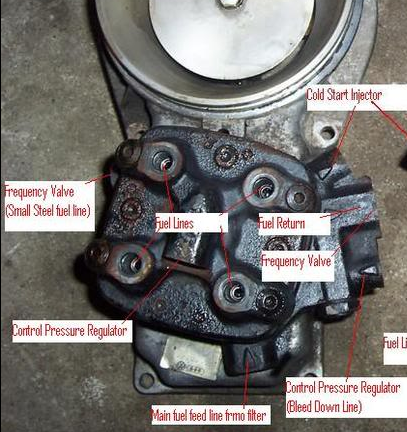

Der Filter sah so neu aus gegenüber der Umgebung. Wenn unklar, wie alt der ist würde ich den trotzdem auf jeden Fall erneuern.
Benzinpumpe prüfen: Fördermenge sollte 900 ml in 30 sec. betragen. Messen am Rücklauf.
Den Druck könnte man mit deinem Set ggf. ja auch direkt am Zulaufschlauch von der Pumpe messen, es sollte sich ein passender Adapter finden.
Ja, eine gebrochene Feder am Systemdruckregler findest du beim Ausbau. Die Shims nicht verlieren!
Damit hättest du alles bis zum Mengenteiler ausgeschlossen. Wenn hier doch was auffällig ist, müsste man das betroffene Element gezielt weiter prüfen.

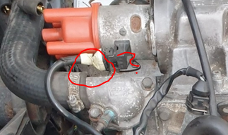

Ebenso die Frage, ob der Hallgeber tut was er soll bzw. dessen Kabel i.O. ist...

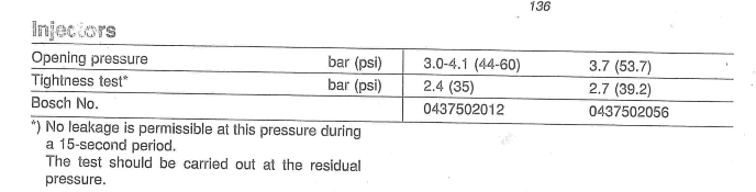

...die Einspritzdüsen lesen kleine Werkstatthandbücher und öffnen einfach schon zwischen 2 und 2,5 bar...
ich bin einfach zu langsam, bezog sich auf 24
--> Gibt es dafür irgendwo schon eine Anleitung?

Hallsensor:
Oder

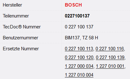

Bei Skandix bekomme ich das hier angezeigt: https://www.skandix.de/de/fahrzeug-teile/elektrik/zuendung/zuendgeber/zuendmodul/1009273/
Wenn ich nach der Referenznummer (9390220) des Zündmoduls suche komme ich auf das Bosch 0 227 100 137. Daher dachte ich, dass das passt.

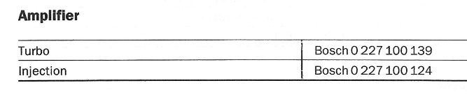

Teilenummer 9390220 sollte lt. EPC stimmen.
Hier wird jedoch, anders als im WHB, nicht zwischen Sauger und Turbo unterschieden.
Da du ja einen Sauger hast, wäre die ...124 zutreffend, die im alten Boschkatalog so wiedergegeben ist:
(nur der Vollständigkeit halber an dieser Stelle) für den Turbo:
lt. Bosch Classic Umstellung auf 0 227 100 147 TZ-H
Wo die Unterschiede zwischen beiden und zu dem von dir genannten ...137 im Detail liegen und ob sie trotzdem (problemlos und dauerhaft) austauschbar sind, weiß ich nicht und was es mit der Zuordnung "für" bzw. "außer 900i 16V" für eine Bewandtnis hat... :confused:
Auch wenn die Zuordnungslisten bei den freien Anbietern immer mit allergrößter Vorsicht zu genießen sind, hier eine Angabe zum ...137:
Hier taucht weder die ...124 noch ...149 auf, jedoch die ...139 - und wenn das korrekt und zutreffend sein sollte, dass die von Sauger und Turbo austauschbar sind (warum auch immer die dann unterschiedliche Nummern haben), dann könnte auch der ...137 funktionieren...

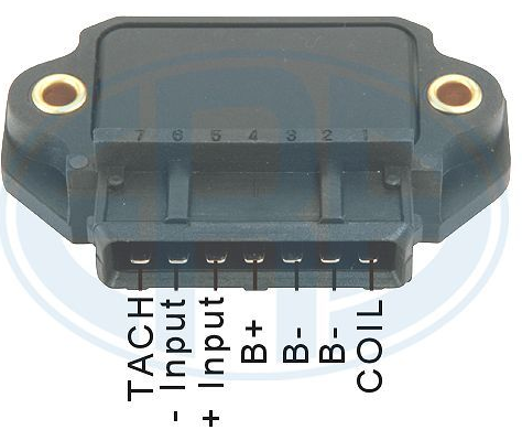

Wenn du kein funktionierendes Zündmodul verfügbar hast, sondern auf Verdacht erst kaufen müsstest, miss doch erstmal bei eingeschalteter Zündung:
Spannungsversorgung an Pin 2 und 4 des Steckers am Zündmodul: 12 V
Der Stecker muss dabei aufgesteckt bleiben und das Modul angeschraubt, weil die Masse über die Befestigung des Moduls kommt (anderenfalls Hilfsmasse legen)! Also Gummikappe abzehen und von hinten im Stecker messen.
Außerdem am Stecker des Hallsensors an + und - kontrollieren, ob dort ebenfalls 12 V ankommen.
Dann am Zündmodul-Stecker zwischen Pin 3 und 6 messen, ob beim Drehen des Verteilers (per Anlasser kurz drehen lassen, bis die Stellungen passen oder ausbauen und von Hand drehen, Kappe und Staubschutz abnehmen) je nach Stellung der Fenster der Blendscheibe 5 V bzw. 0,4 V anliegen.
Wenn das alle i.O. ist, wäre das Zündmodul zu tauschen.
