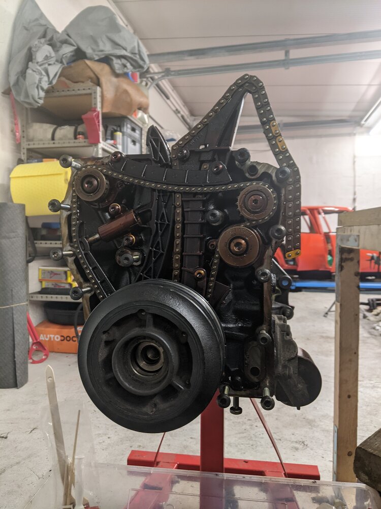

Die obere Anschlagschiene sieht meist so aus, für die Geräuschentwicklung ist entscheidet, ob sie schon völlig durchgehärtet ist oder eben noch etwas Rest-Elastizität aufweist.
Wie testet man sowas? Ihre maximale Auslenkung zwischen den beiden Stirnrädern?
Was möchtest Du Testen?
Ob die Kette noch "elastisch" genug ist. ;-)
Wahrscheinlich steht aber so eine Kette sowieso schon standardmäßig auf der Einkaufsliste, wenn der Motor fast 200Tkm auf der Uhr hat.
Gemeint war in #27 die Schiene, nicht die Kette.
Beim Herausnehmen wirst Du feststellen, dass die nun Verbaute glashart ist.
Ach so, ja, die ist steinern. Kann man leicht durchbrechen.

Die Kette kannst du nur testen, indem du den Kettenspanner misst oder nach Schleifspuren im Gehäuse schaust.
Ab 14mm soll man laut WHB wechsel, 17mm hatten sich bei mir noch normal angehört. Bei meinem allerersten Saab 9-3 hatte ich leider nicht gemessen.. da war der Spanner wohl ausgefahren :biggrin:

Ohne nachzumessen würde ich aber sagen das mein Kettenspanner schon mehr als 14mm ausgefahren ist. Sieht fast nach 20mm aus.

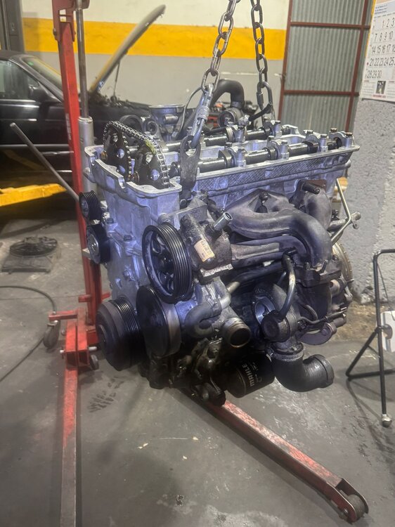

Den Motor hab ich ganz klassisch samt Hilfsträger nach unten ausgebaut. Das war eigentlich auch kein Hexenwerk.

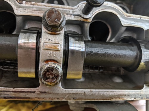

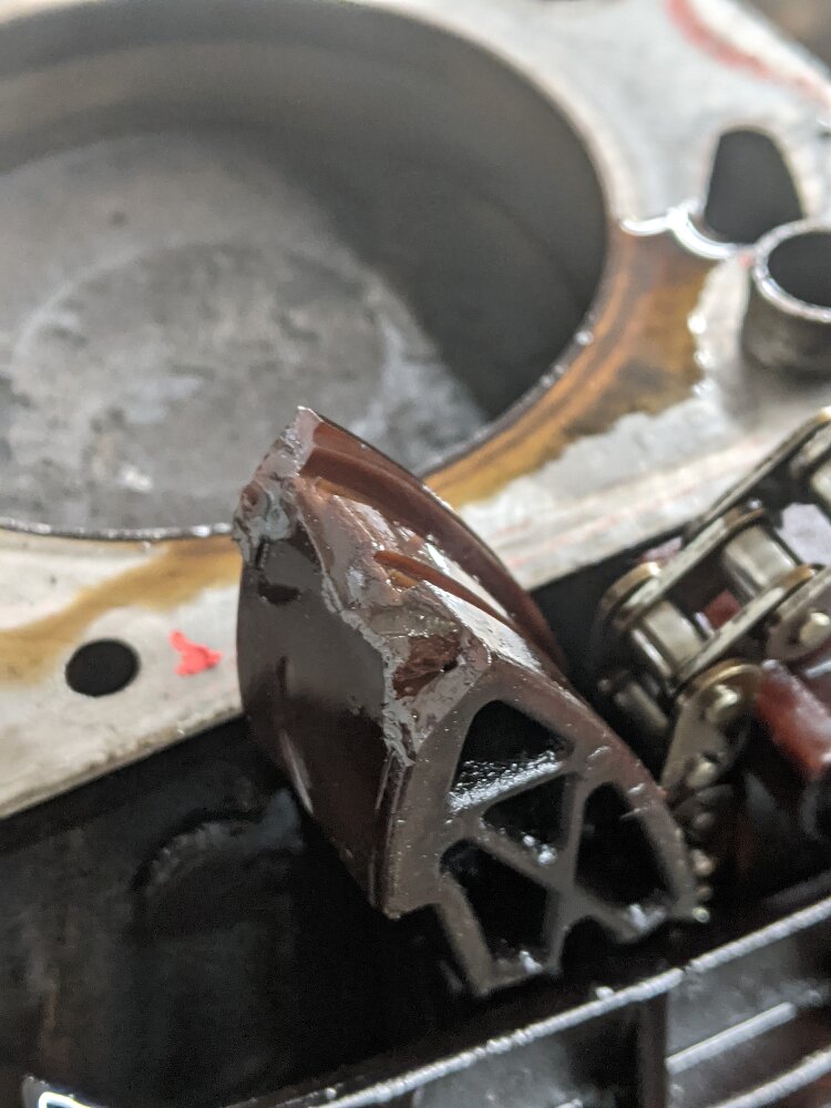

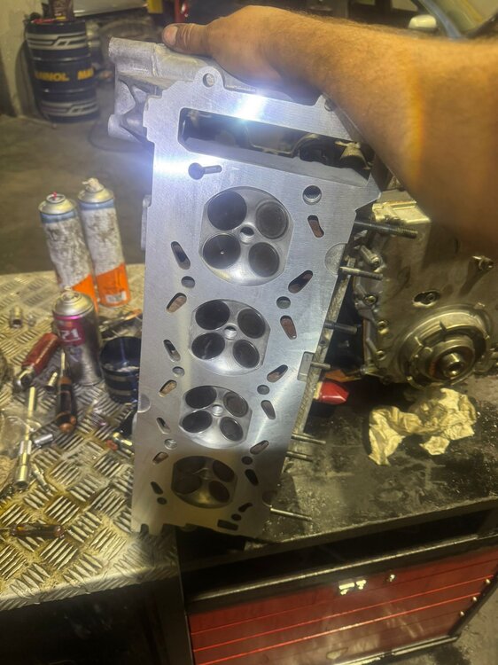

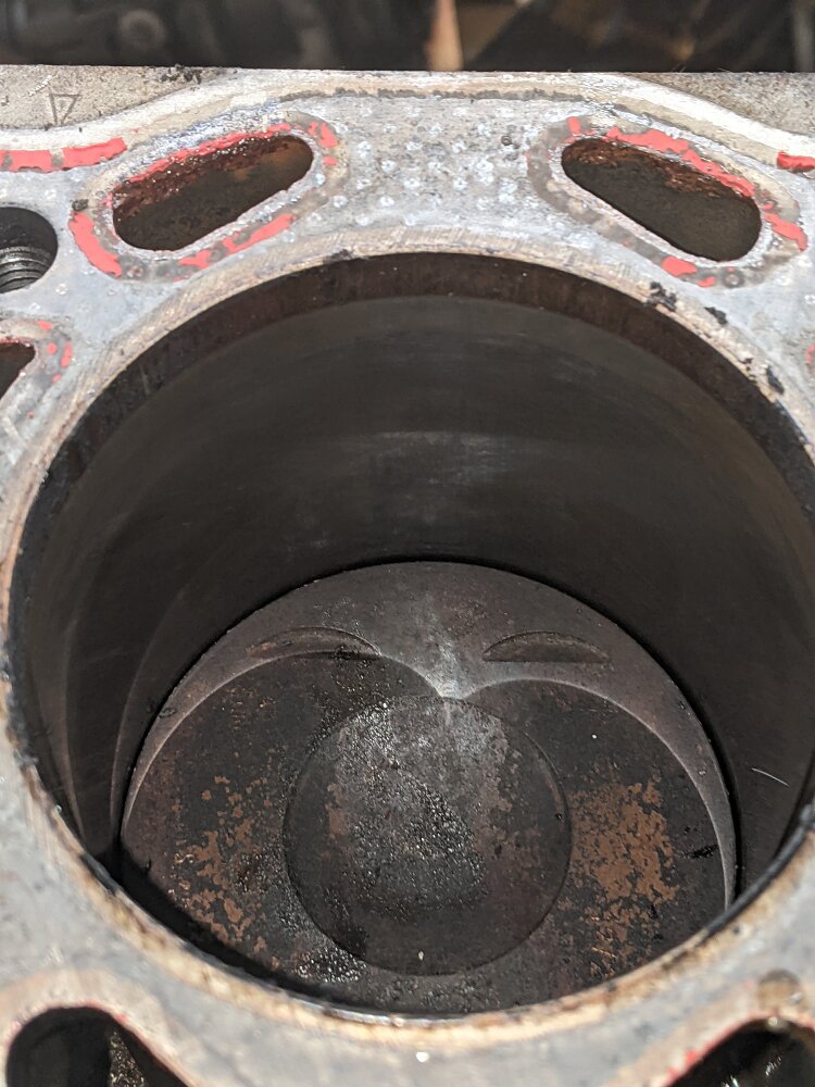

Nachdem der Kopf runter ist, konnte ich einen genaueren Blick auf die Kolbenlaufbahnen und die Ventile nehmen.
Auch die Kette hab ich genau untersucht und diese ist wirklich am Ende gewesen. Von den Führungen sind sogar schon einige Teile abgebrochen so ausgehärtet sind diese

Kolben und Laufbahnen sahen in allen Kolben noch sehr gut aus.
Auch die Ventile sind dicht und müssen nur ein wenig aufgearbeitet werden.

Ein neuer Kettensatz steht also definitv auf der Einkaufsliste. Habt ihr einen Tipp wo man diese für einen guten Kurs und in einer guten Qualität bekommt?
Die Brüche sind eher frisch, ist wahrscheinlich beim Abnehmen des Kopfes passiert, ist natürlich egal, da Alles neu kommt.
Bei der ganzen Arbeit hab ich aber keine Fotos mehr gemacht. ;-)
Wie hast du die Dichtigkeit der Ventile denn getestet?
Sind die Schrauben des Abgaskrümmers noch alle intakt?
Die Schrauben gingen alle ohne Probleme los. Die Gewinde sehen gut aus. Würde ich so belassen.
Habe das mit den Mitteln die mir zu Verfügung stehen ermittelt. Bestimmt gibt es da genauere Lösungen.
Nockenwellen raus und Sprit in die Einlass- sowie in die Auslassseite gekippt. Dann geschaut ob was an den Ventilen raus läuft.
Nö, das passt. Sollte halt mehrere Minuten dauern bis ggf was raus läuft. Wenn’s sofort feucht wird ist blöd

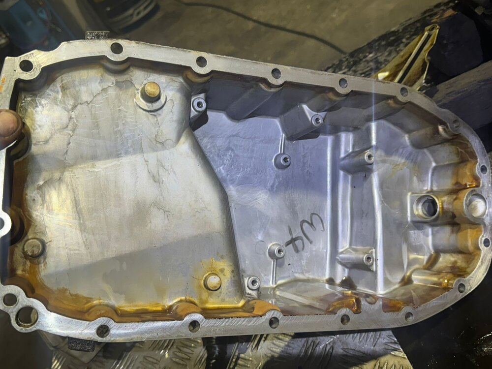

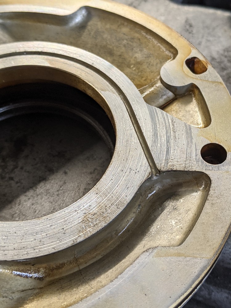

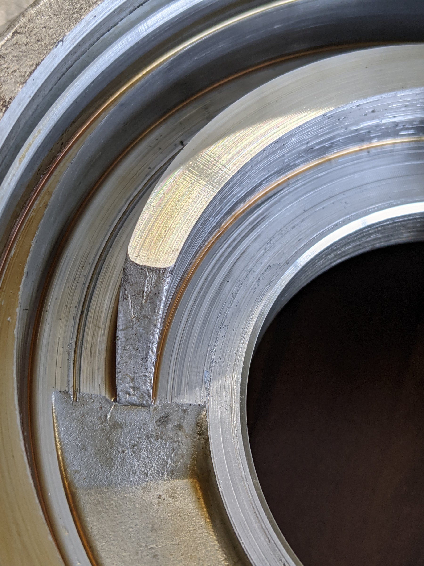

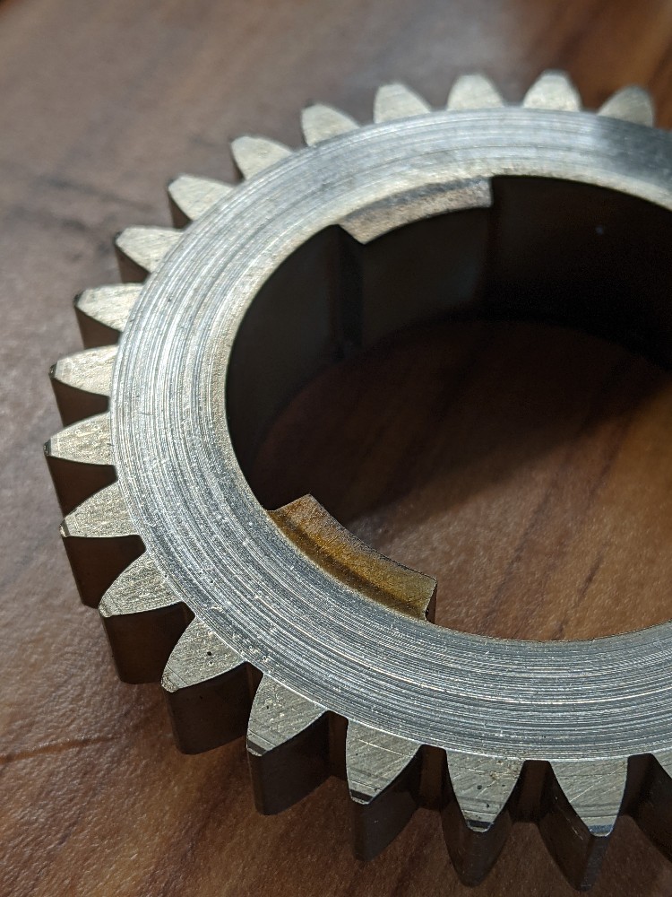

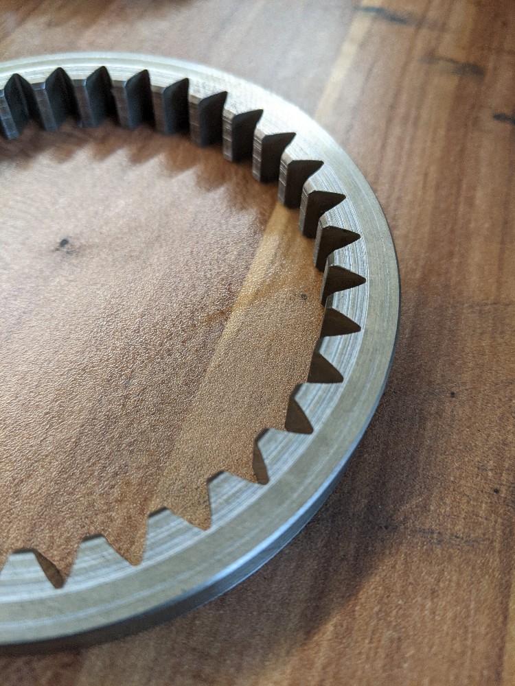

bei meiner heutigen Arbeit am B204i Motor sind mir die Riefen in der Ölpumpe aufgefallen? Ist das nach eurer Meiningen noch okay?

Manchmal täuscht was man auf Fotos sieht - aber ich denke, das sieht man nicht nur, sondern kann es auch fühlen?
Ich würde die ersetzen. Aber sind die verfügbar... ?
Allerdings fehlt mir Erfahrung bei der Beurteilung, was (noch) geht und was nicht - da kann dir sicher noch jemand sicherers sagen...
Nur schon mal als Hinweis: Solltest du bei der Suche auf RBM stoßen - mach einen großen Bogen drum...
ich würde mich nach Ersatz umsehen..Muss ja nicht neu sein, besser reicht
Räder und Pumpendeckel sind ja noch so lala, aber der Steuerdeckel gefällt mir nicht
Bearbeitet von hft
Definitiv. Schöne Fressspuren am Alu, insb. vom inneren Rad. Und falls du den doch drin lassen solltest, dann kontrolliere den Weg bis zum Filter. Insbesondere auch das Überströmventil / Druckbegrenzungsventil im Deckel. Denn da werden auch Späne entstanden sein.
Oh ja da hatte ich gar nicht richtig hingeschaut - ich war v.a. beim letzten Bild.
