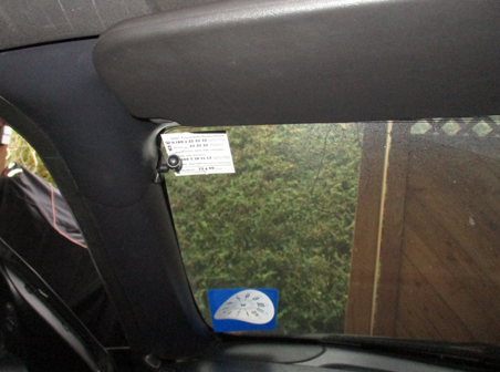

Bis eben gab es kein Foto davon, weil ich es nicht nötig genug befand... :redface:
Hier hängt es beim 900II
...und beim 9-5 sollte sich hier eine ähnliche passende Stelle finden, an der das Zubehörmikro mit seiner Klemme befestigt werden und das Kabel dorthin ohne großen Aufwand hinter der Verkleidung verlegt werden kann - so wie bei meinem auch...

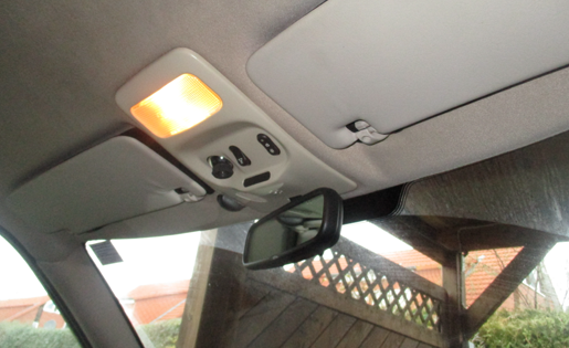

Ich kenne nur dieses:
...für den Glasbruchsensor der Alarmanlage.

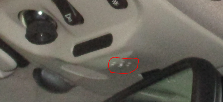

Ja, und so sieht's beim 9.5 aus.
