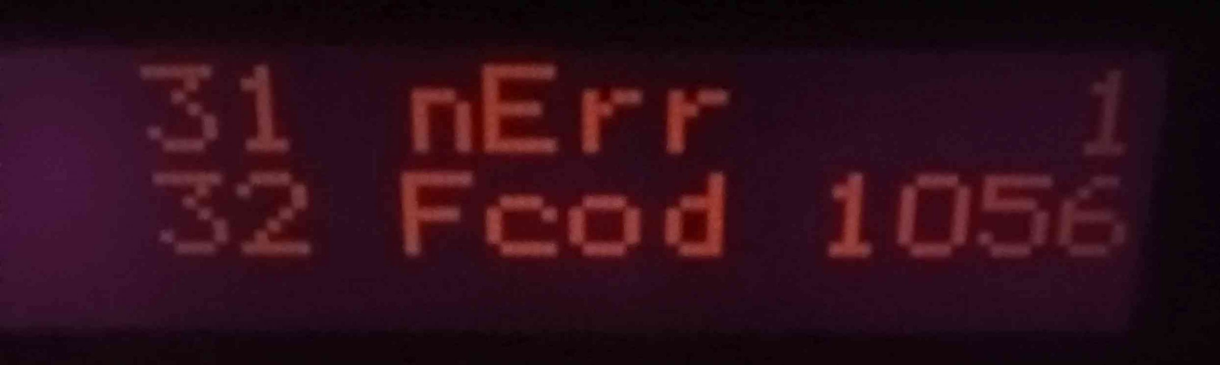

Fehlercode 1056
Habe soeben einen Fehlercode 1056 gefunden- jedoch in Wis nicht.- auch nicht in verschiedenen Modelljahren.
Kann jemand etwas damit anfangen?

Wie hast Du den Fehler den ausgelesen? Gab es eine Warnlampe?
Schau doch mal aiuf das angehängte Foto. Gibts im SID.
jedoch habe ich gelernt, das ist Hex-code. im wirklichen Leben P0420.
Quelle: Error P0420 + strange Watertemperature | SaabCentral Forums.

Zum Fehler, P0420 ist Reinigungswirkung Kat zu gering. Es kann sein, daß der Kat einfach am Ende ist und von der Reinigungswirkung / Konvertierungsrate her nicht mehr innerhalb der notwendigen Parameter ist. Da hilft dann guten Gebraucht-Kat einbauen und man hat wieder eine Weile Ruhe. Kommt mittlerweile öfters vor bei 9-3 und 9-5 mit Trionic7. Man kann erstmal den Fehler löschen und beobachten, ob und wann er wieder kommt. Bei meinem 9-3 ging das ca. 1 Jahr lang noch gut und die Lampe kam nur alle paar Wochen nach löschen. Irgendwann kam der Fehler dann aber in einer Frequenz von ca. 150-200km und erst der Tausch des Kats hat es bei mir dann dauerhaft behoben.

Der Optiker würde Fcod = Faultcode empfehlen.
Und es hat sich ja geklärt, dass im open SID alles Hexadezimal angezeigt wird- muss man halt nur umrechnen.
Hat den Vorteil, dass man auch ohne Tech2 sehen kann, welcher Fehler es ist. Und diverse andere Parameter. Temperaturen, Gangwahl beim Automatik usw.
Übrigens ist das gar keine spezielle Software, die ist in jeder Trionic bereits drin. Da fehlt halt nur das Häkchen zur Aktivierung.

Das P bekommt man zwar nicht übersetzt aber ansonsten ist die Umrechnung nicht so schwer.
Die Zahl 1056 ist die Zahl in unseren umgänglichen Dezimalsystem. Wenn man also ins Hexadezimalsystem umrechnen will (also bis 16 statt bis 10), teilt man und notiert die Reste...
1056÷16=66 Rest 0 -> merke 0
66÷16=4 Rest 2 -> merke 2
4÷16=0 Rest 4 merke 4
Also entspricht 1056 der Zahl 420.
