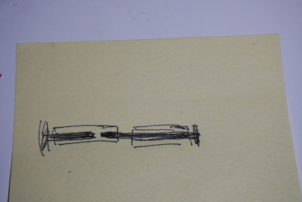

Du mußt es ja verspannen. Deswegen habe ich in die Buchsen passende runde Gewindemuffen benutzt. Sieht nach meiner Erinnerung laienhaft so aus:SchraubeLima.thumb.jpg.e56ecc163213342c1140f3ccf20c0780.jpg

Restdurchmesser weiß ich nicht mehr. Ist aber wohl nicht so entscheidend, da die Schrauben/Gewindestangen hauptsächlich auf Zug beansprucht werden. Schraube + Muffe ist ja dann wieder Vollmaterial. War damals eine Notlösung, hält aber jetzt schon problemlos 150.000 km.
