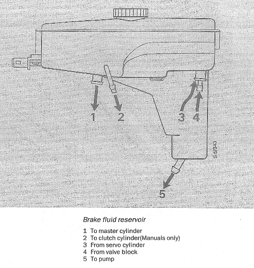

Ich benoetige Eure Hilfe, kann mir jemand sagen wo die beiden Schläuche (Nehmerzylinder und der Schlauch vom Behälter) angeschlossen werden.

Direkt am Nehmerzylinder wird er nur beim Automatik angeschlossen.
Logisch, Geberzylinder fehlt ja.
Hallo Eric
Ich meinte an welchen Anschluss kommt der Schlauch vom Geberzylinder an der Bremsfluessigkeitsbehaelter, sowie der Schlauch vom untersten Punkt des Bremsfluessigkeitsbehaelter. Beide Schläuche verschwinden Richtung Hauptbremszylinder.
Das Bild von patapaya sollte helfen.

Der verwendete Schlauch muß für Bremsflüssigkeit geeignet sein. Das sind viele normale Benzinschläuche nicht.
Nur für den Fall daß Du den Schlauch erneuern willst...
Danke fuer den Hinweis, werde es beim Austausch beachten.
Gruss:Hajo
Benzinschläuche sind aus NBR oder HNBR, Bremsflüssigkeitsresistente aus EPDM.
Nur zur Einordnung bei der Suche.
Danke dann werde ich danach auf Suche gehen.
