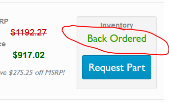

Die ist zurzeit nicht auf Lager bzw. Man kann sie nicht bestellen, da zurzeit nicht lieferbar
Eher nicht, aber was spricht dagegen, die o.g. komplette Einheit zu nehmen?
Und die kostet 1700 euro :D
Vielen Dank, die hatte ich auch gesehen, Problem ist, wenns die Pumpe einzeln "neu" gibt, nehm ich die z.b. für 150 Euro lieber, als die optisch verrosteten an dem gesamt paket :D

Ersatzteilnummer der Pumpe 4003158
z.B. (nicht günstig )
https://www.esaabparts.com/saab/parts/4003158
Ob man da aber überhaupt Geld los wird...?
Meist sind diese Teile bei solchen Vermerken ja endgültig "aus".
Ich denke, das sollte nur ein Hinweis auf die grundsätzliche separate Verfügbarkeit der Pumpe sein...

die Pumpe heißt 4003166 und ist nicht einzeln bestellbar, man muss den Pumpensatz (Pumpe und 2 O-Ringe ) 4003158 bestellen
Und ist dieser Satz auch lieferbar???...ich habe nicht geforscht, weil ich nicht betroffen bin.
Aber wenn es die Pumpe nicht einzeln gibt...nur mit zwei zusätzlichen O-Ringen, die man eh benötigt, sollte der Anbieter den Spaß mal bearbeiten.
Vielen Dank für die zahlreichen Antworten, es wird darauf hinauslaufen, dass ich mir die komplette Einheit bestelle
