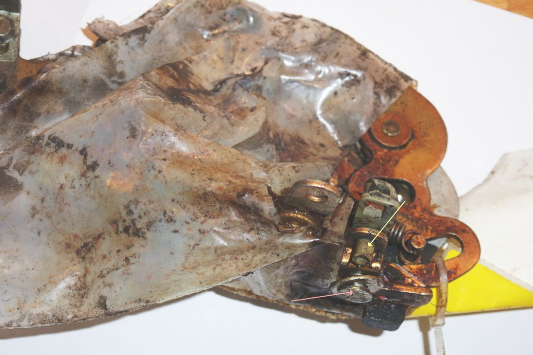

Nach Abnehmen der Türverkleidung ist der Schlossmechanismus relativ einfach zugänglich.
Also kein "klassisches" Phänomen, hatte auf etwas Bekanntes gehofft.

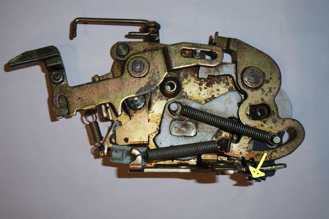

Aber noch lange nicht gut sichtbar oder gar verständlich. Mein unverbindlicher Rat wäre, sich bei elferink ein passendes gebrauchtes Exemplar zu besorgen. Erst dann versteht man, wie das ganze funktioniert - ging mir zumindest so.TrschlossSaab_.thumb.jpg.72daa08b2fd9a4d463a54c91ae5b016c.jpg

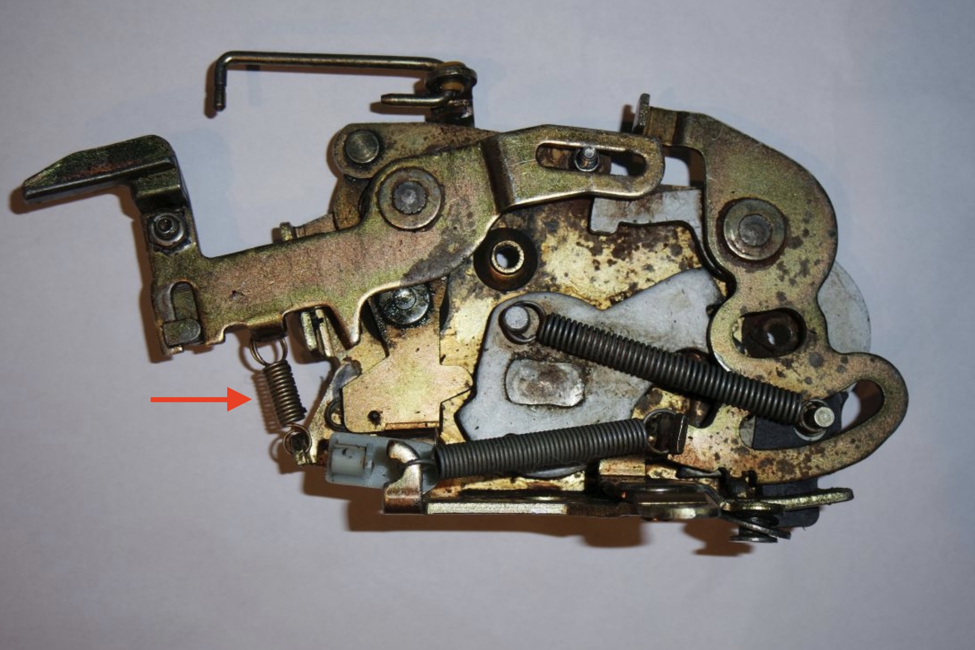

Das stimmt. Aber wenn man Glück hat, baumelt irgendwo noch ein Ende einer gebrochenen Feder (deshalb hat meine mal nicht mehr geschlossen und ist immer aufgesprungen) oder man findet einen anderen optisch offensichtlichen Defekt.

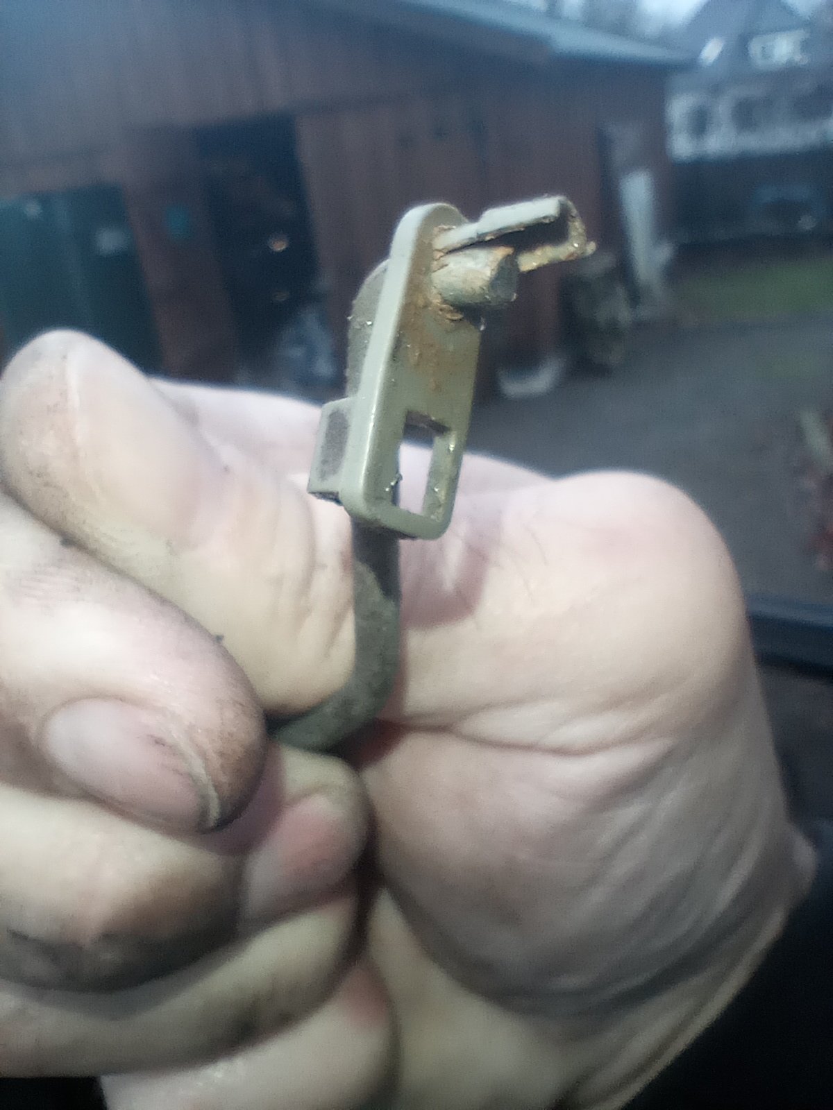

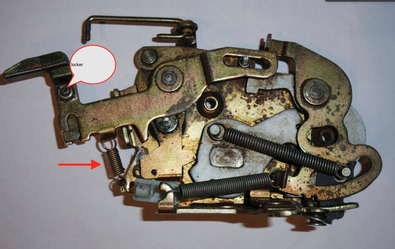

So, Problem gefunden (hoffe ich). Die Mutter für den "Auslösehebel" war locker (Foto, Sprechblase).
Leider ist mit das Gestänge von dem Innenöffner abgegangen. zum einen weiß ich NICHT, wo es hinkommt (bin gerade mit Blindheit geschlagen) zum anderen ist der Plastiknubsi gebrochen.
Was tun? Wieder einbauen oder erst Plastiknubsi besorgen (Foto,wenn es den denn noch überhaupt gibt) oder gibt es eine alternative Befestigungsmethode (wenn ich denn weiß, wo es am Schloss befestigt werden muss)?
Tja; Teile wirst Du nicht bekommen, deswegen mein Vorschlag, bei elferink ein gebrauchtes Schloss zu beschaffen. Kannst Du mal anzeichnen, woher der Plastiknubsi stammt. Ich kann ihn nicht so recht identifizieren.
Die Betätigungsstange für den inneren Türöffner wird an der angezeichneten Stelle eingehängt:TrschlossSaab_02.thumb.jpg.e7b199d629e3a837553746859be12932.jpg Dazu hat die Stange ein Langloch.

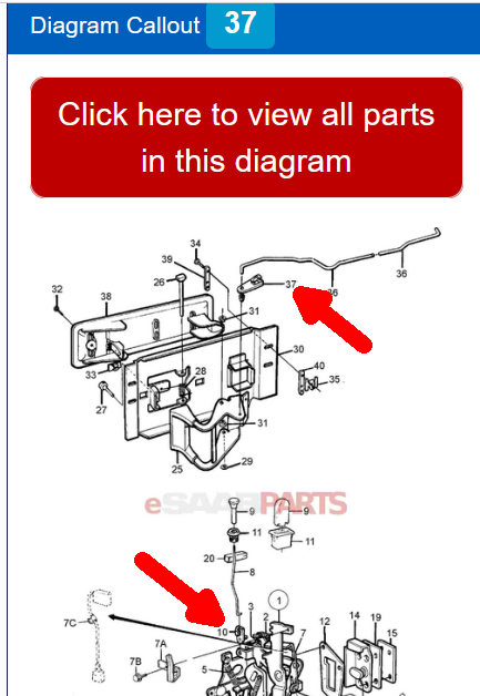

Habe gerade gesehen, ist wohl Teil 37 im EPC. Das Teil wirst Du wohl nirgendwo bekommen. Ich würde versuchen, ein Gewinde drauf zu drehen und mit einer kleinen Mutter zu sichern. Ansonsten drück's halt wieder rein, hat ja nicht's zu halten.

Vielleicht bin ich zu blöd, die Perspektive zu verstehen. Aber wenn ich den Drahtbügel da einhänge, wo ich vermute, dass es richtig ist, weil es da passt, weil da der Federdruck am Griff (innen) passt, tut sich rein gar nichts.
Funktioniert doch. Ich hatte den Denkfehler, dass der innere Türöffner auch auslöst, wenn der Verriegelungsknopf runtergedrückt ist und daher nicht auf diese Stellung geachtet.

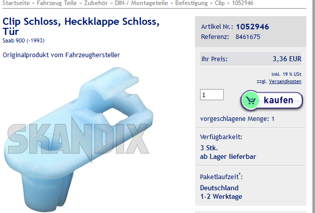

Den Plaste-nubsi gibts doch zu kaufen.
https://www.skandix.de/de/fahrzeug-teile/zubehoer/din-montageteile/befestigung/clip-schloss-heckklappe-schloss-tuer/1052946/
Danke. Glaube zwar, dass meine Reparstur ewig hält, aber irgendwann muss ich da bestimmt noch mal ran. Mit der nächsten Bestellung ist es fällig.

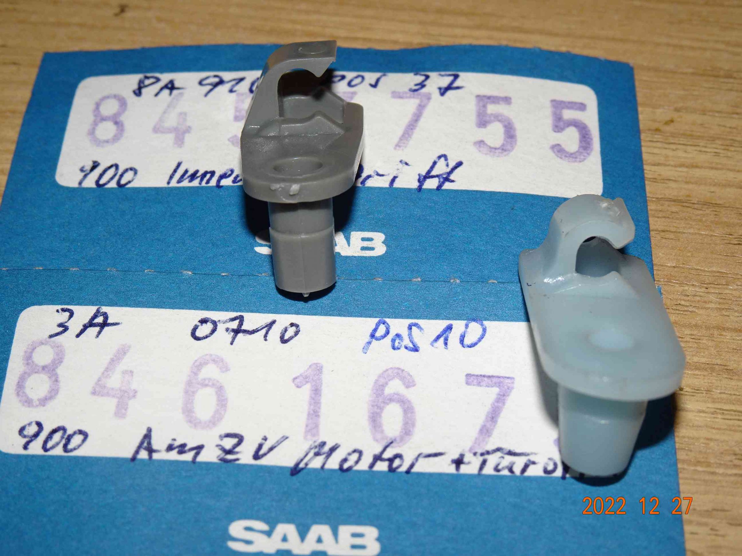

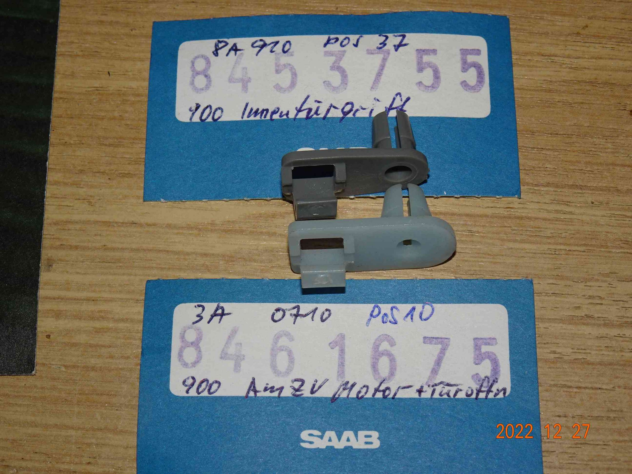

EDIT: Das wäre der Clip am Türschloss Pos 37. Der Clip zum Öffnen vom Griff wäre dieser. Der Unterschied ist auf dem Foto nicht zu sehen.

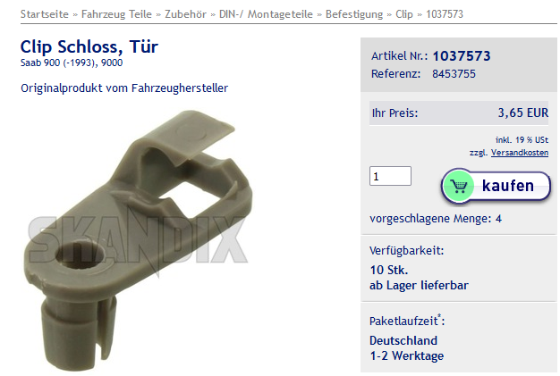

Jetzt komme ich durcheinander. Die #37 (84 53 755) ist der Kunststoff-Clip an der Drahtstange für den Türgriff. Ich benötige für die gleiche Drahtstange den Clip für die Verbindung mit Türschloss. Dieses Teil ist auf der Zeichnung nicht vorhanden. Daher hätte ich jetzt gedacht, die #37 müsste man 2x nehmen.

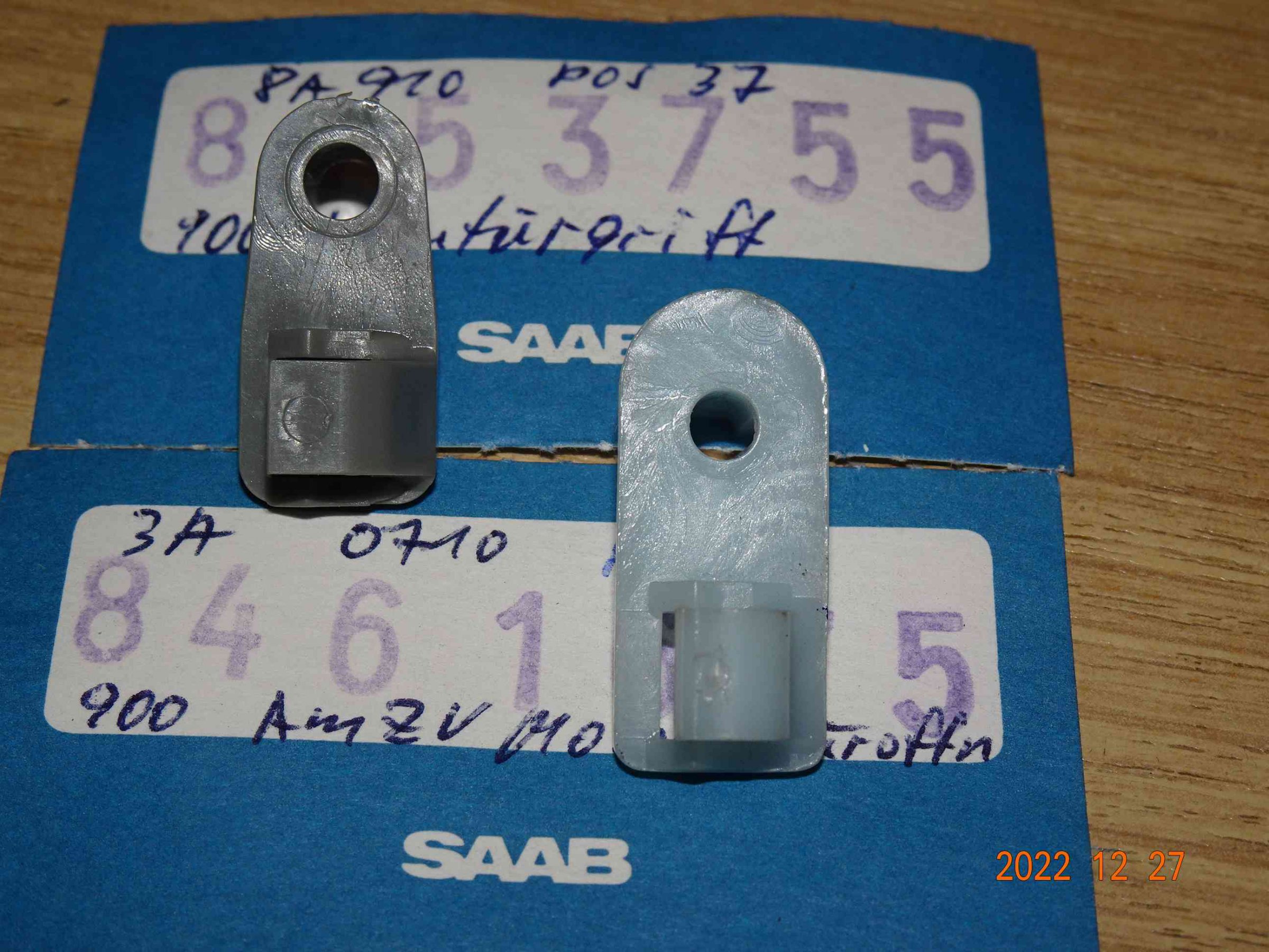

Das wäre doch alles viel zu einfach: Es gibt die Nummer 8453755 als Klemme für die Verbindung Innengriff/Betätigungsstange/Schloß. Und dann die Nummer 8461675 als Klemme für die Verbindung Riegelknopf/Stange/Schloß.
Das, was Du meinst, ist auf der Zeichnung nicht ausgewiesen. Es sieht so aus:SaabTrschloss2Tr.thumb.jpg.42be2dca38de3fa4e12c0acf2d1466eb.jpg
Schaun wir doch mal auf die Seite, geliehen bei esaabparts.
Wie zu sehen, ist der Durchmesser unterschiedlich. 3.5 und 4,2 mm.
Hoffe, das hilft bei der Entscheidung.
