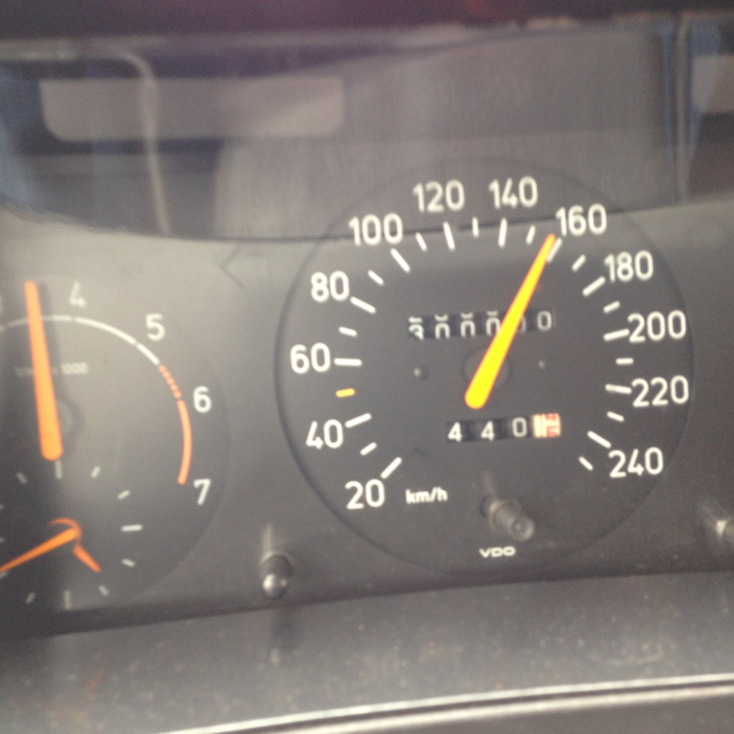

Immerhin habe ich es nun geschafft endlich das rissfreie Armaturenbrett zu verbauen und der Tempomat funktioniert dank revidiertem Steuergerät wieder zuverlässg.
Prima, erst 300.000 km ?:biggrin:
Ja, ich fahre in letzter Zeit sehr wenig..und auf mehrere Saabs verteilt.
Aber dafür mit einer dem 900er angemessenen Geschwindigkeit beim Foto … :biggrin:
Tempomat geht doch wieder,damit kann man sowas ruhig mal bringen.:smile:
trotzdem, bei knapp 160 Sachen noch ne Kamera oder Handy bedienen ist ... naja ... grenzwertig ... (Moralapostel Ende)
Kommt auch ein wenig drauf an, was und wo man fährt
...und wer die Kamera bedient.:smile:

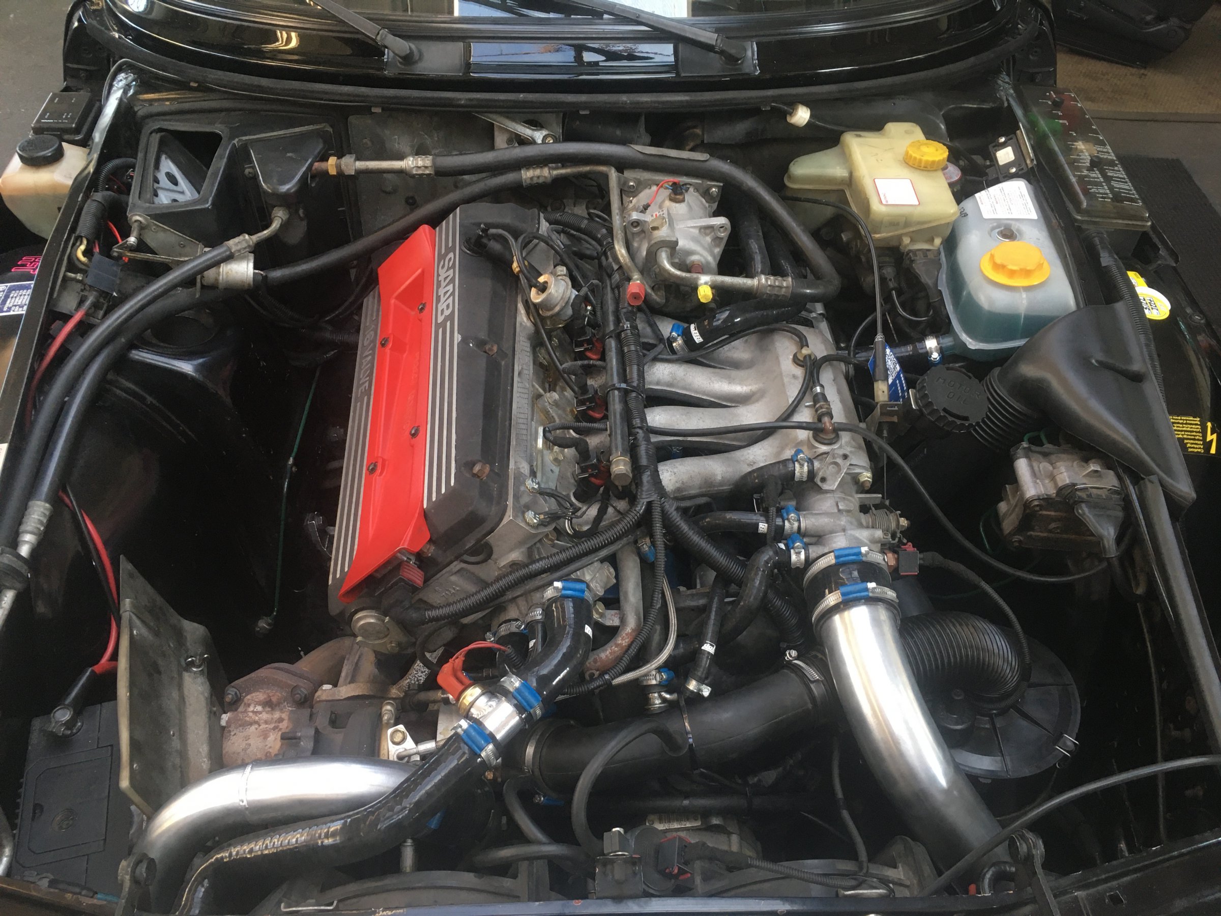

Seit gut einem Jahr ist der komplette Antrieb dieses Wagens in unseren anderen 16S aus MY 87 gewandert, weil dessen Motor schon beim Kauf 2002
nicht wirklch gut war und hier nun eine Revision angestanden hätte.
Der Schwarze hat einen von HFT neu aufgebauten Motor gekommen und ein Getriebe mit Torsen-Differential.
Mittlerweile ist er mit ca. 13.000 km eingefahren, sodass es in nächster Zeit auch mal eine Leistungsmessung gibt.

Immer noch kein Leistungsdiagramm...aber er fährt ganz ordentlich, seit einigen Wochen auch besser gekühlt.
Passt der DO88 LLK mit der Klimaanlage?
