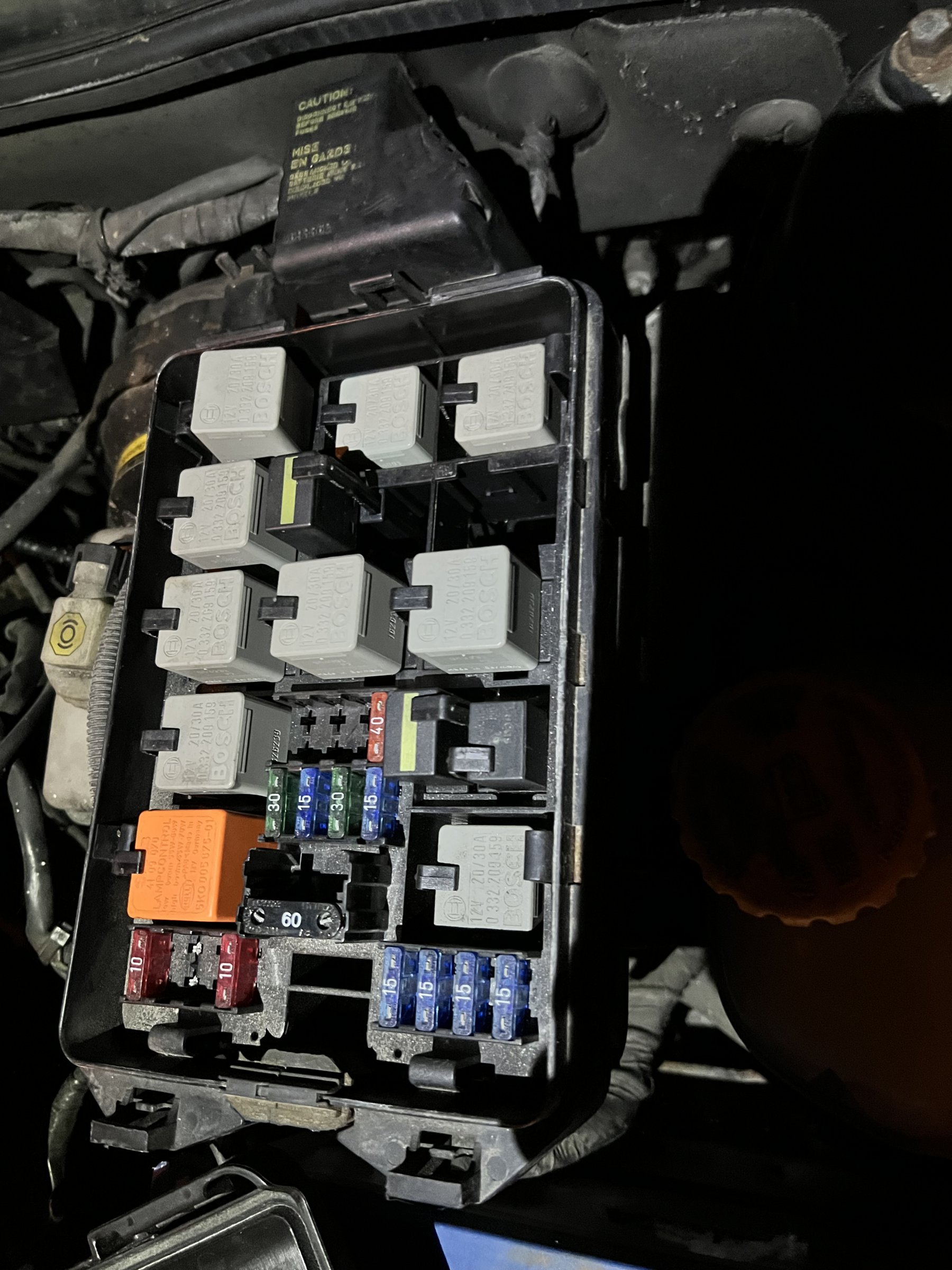

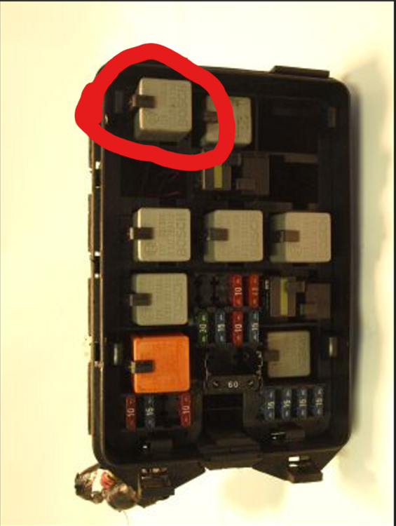

Das Fahrzeug haben wir gekauft während im Motorraum eine Sicherung nicht eingesteckt war/ist (Bild ist ein Beispielbild, nicht aus unserem Fahrzeug. Das Rot eingekreiste Relai ist in unserem nicht eingesteckt gewesen, wir haben uns gewundert, warum wir das Fernlicht einschalten können auf Position 1 und 2 nur zum Flashen (Kurzen Anlichteln). Dann ist uns aufgefallen, dass das Relai nicht eingesteckt ist (aufblenden ging ohne Relai), wir haben dass Relai eingesteckt und haben gemerkt, dass das Fernlicht durchgehend brennt, ich habe dann noch den Lenkstockschalter abgeschlossen, weil ich dachte, dass der Schalter vielleicht defekt ist, aber haben dann schnell gemerkt, dass das kein Schalter wie in älteren Fahrzeugen ist, sondern das Abstecken des Schalters nichts bringt (Licht hat weiter geleuchtet, obwohl alle Schalter für die Lichter aus waren, auch haben wir die Relais quer getauscht (mit gleicher Teilenummer) ohne Erfolg, dass Orangene Relais haben wir auch zweimal da und auch getauscht, auch ohne Erfolg.

1. kannst du bitte das Modelljahr ergänzen (idealerweise im Profil).
2. Und welche Sicherung fehlte? Ich vermute mal die 13 da im Motorraum?! (in deinem Bild unten die 2. von links)
3. Woher ist das jetzt gesteckte Fernlichtrelais?
4. Durch ziehen der Sicherung 10 kannst du dann die Kontrolleuchte ausschalten? (unten, rechter Block ganz links)

2. Das Fernlichtrelai das auch auf dem angehangenen Bild rot umkreist ist...
3. Es lag lose im Sicherungskasten, aber keine Sorge, wir haben die einmal alle quer getauscht und es passiert immer das gleiche, Fernlicht bleibt an.

OK, bin nicht am Rechner. Steck mal das Relais und zieh die Sicherung 13. Also 13 I'm Motorraum. Was ist dann?

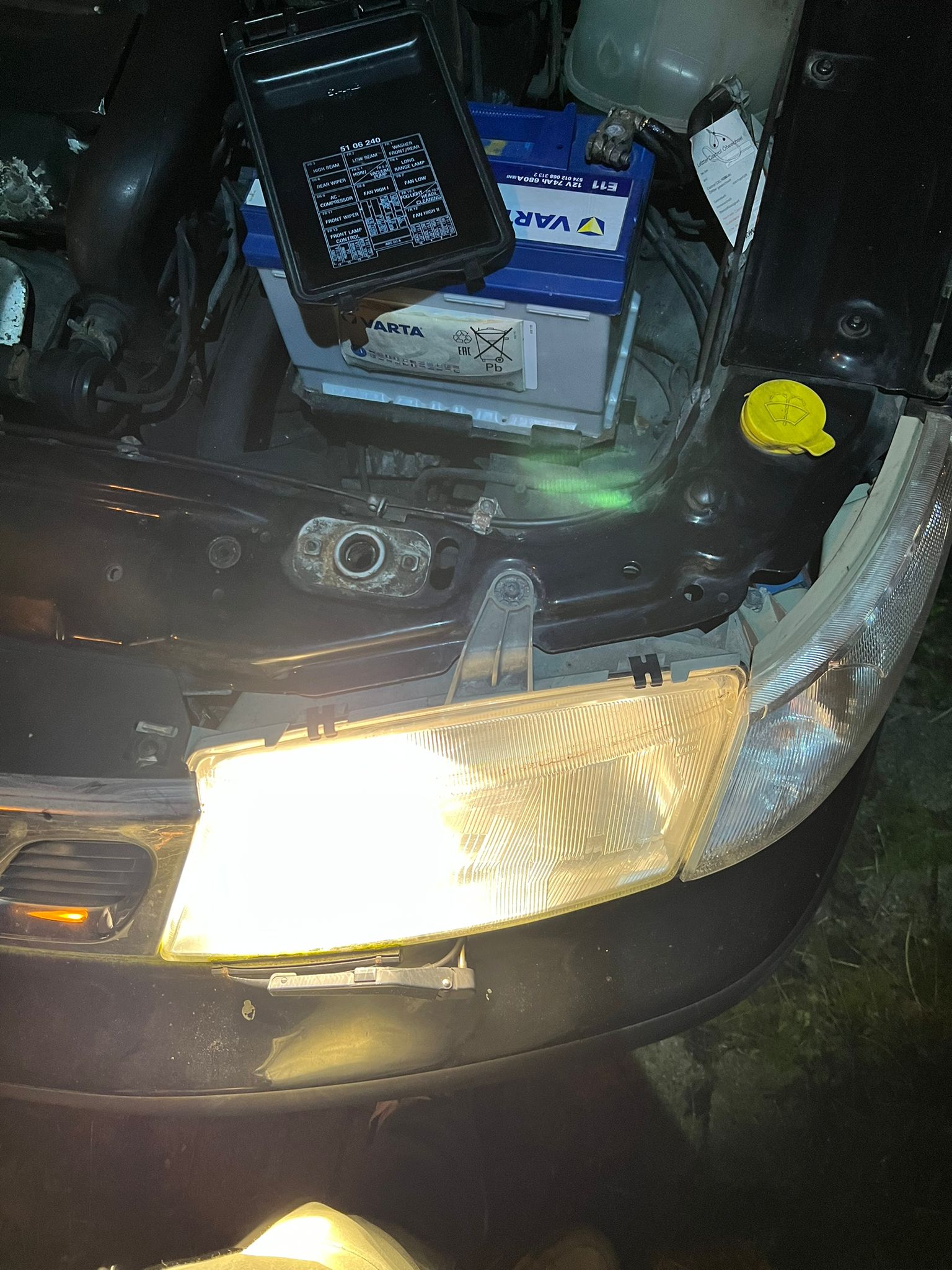

Danke erstmal für deine Antwort, die Kontrolleuchte vom Fernlicht ist mir relativ egal, nur das damit einhergehende durchgehend eingeschaltete Fernlicht ist mein Problem. Wenn das relai steckt, kann ich das auto abschließen und weglaufen, dass Fernlicht bleibt an.

habe die 13 gezogen für das Fernlicht im Motorraum, das Fernlicht bleibt an. DICE kaputt ?

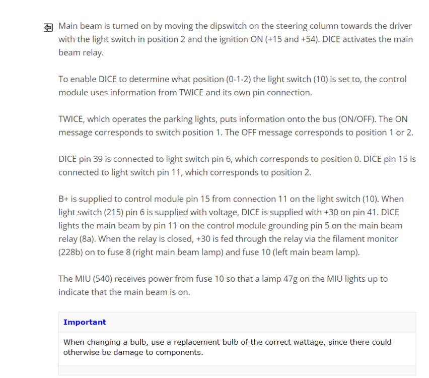

Dann kommt der Strom wohl definitiv über die Ansteuerung vom DICE an das Relais.

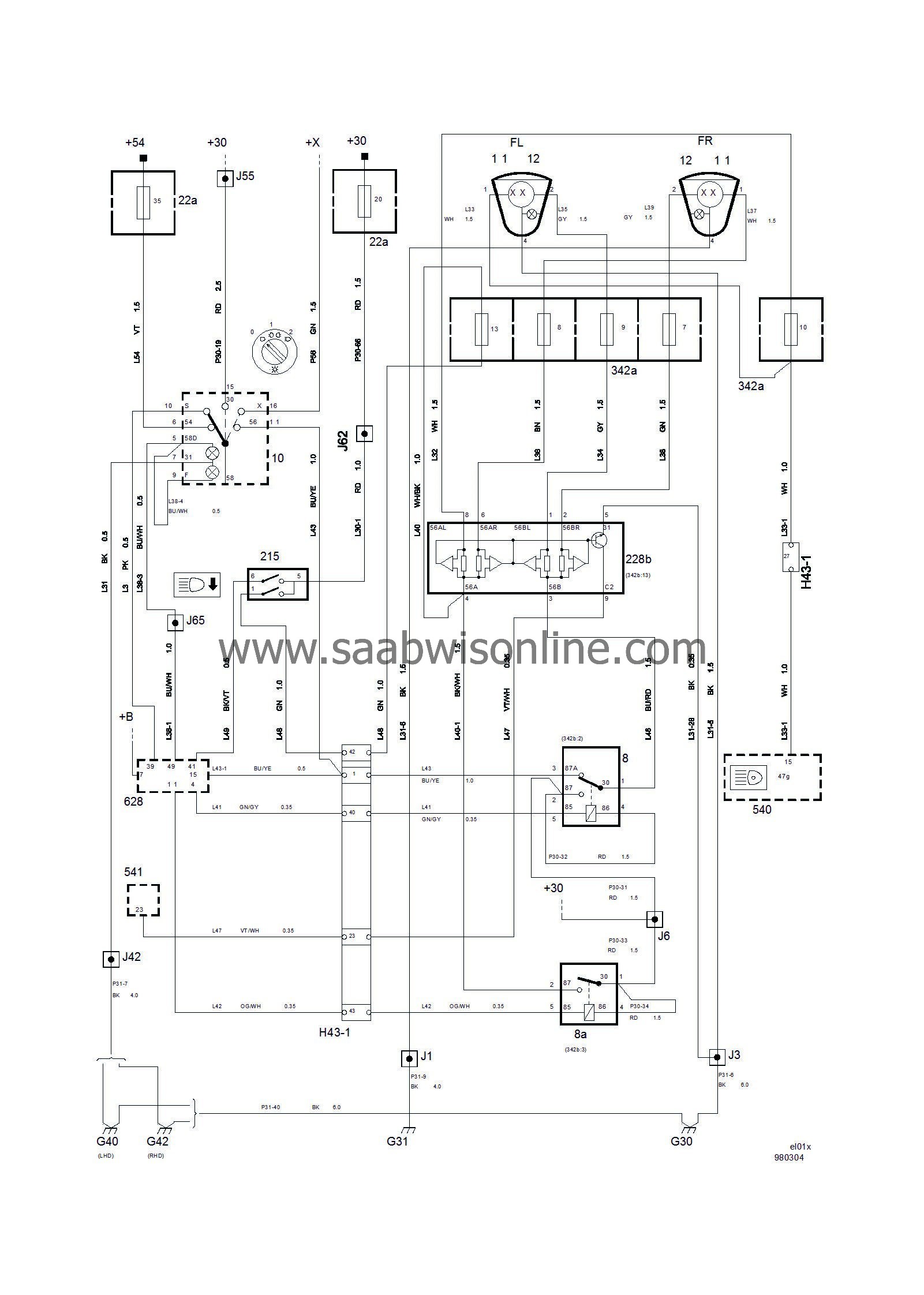

Das hier ist der Schaltplan für das Licht von deinem, 8a ist das Fernlichtrelais, 628 das DICE, H43-1 ist ein großer weißer Blockstecker im Armaturenbrett an der linken A-Säule, 228b das orange Leuchtenüberwachungs"relais". https://saabwisonline.com/images/9600/img-el/el01x.jpg
Jetzt kannst du die Orange/weiße Leitung prüfen. Ideal wäre auspinnen, dann kannst du dir sicher sein, dass nicht Spannung von anderen Ende kommt (klar?). Das Relais hast du aber geprüft? 30-87 ist im ausgebauten Zustand offen? Und es klickt wenn man Spannung an 85-86 legt?

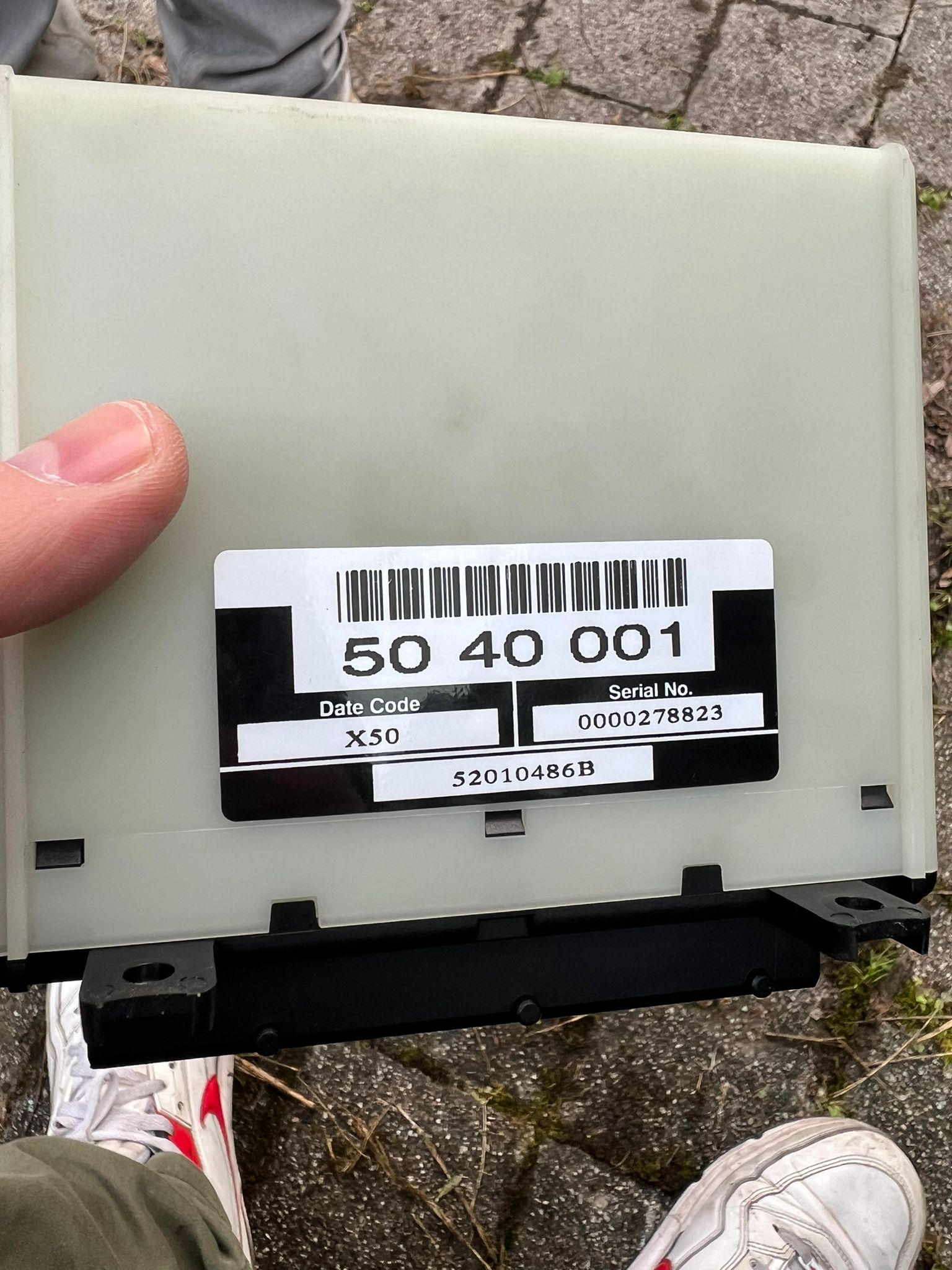

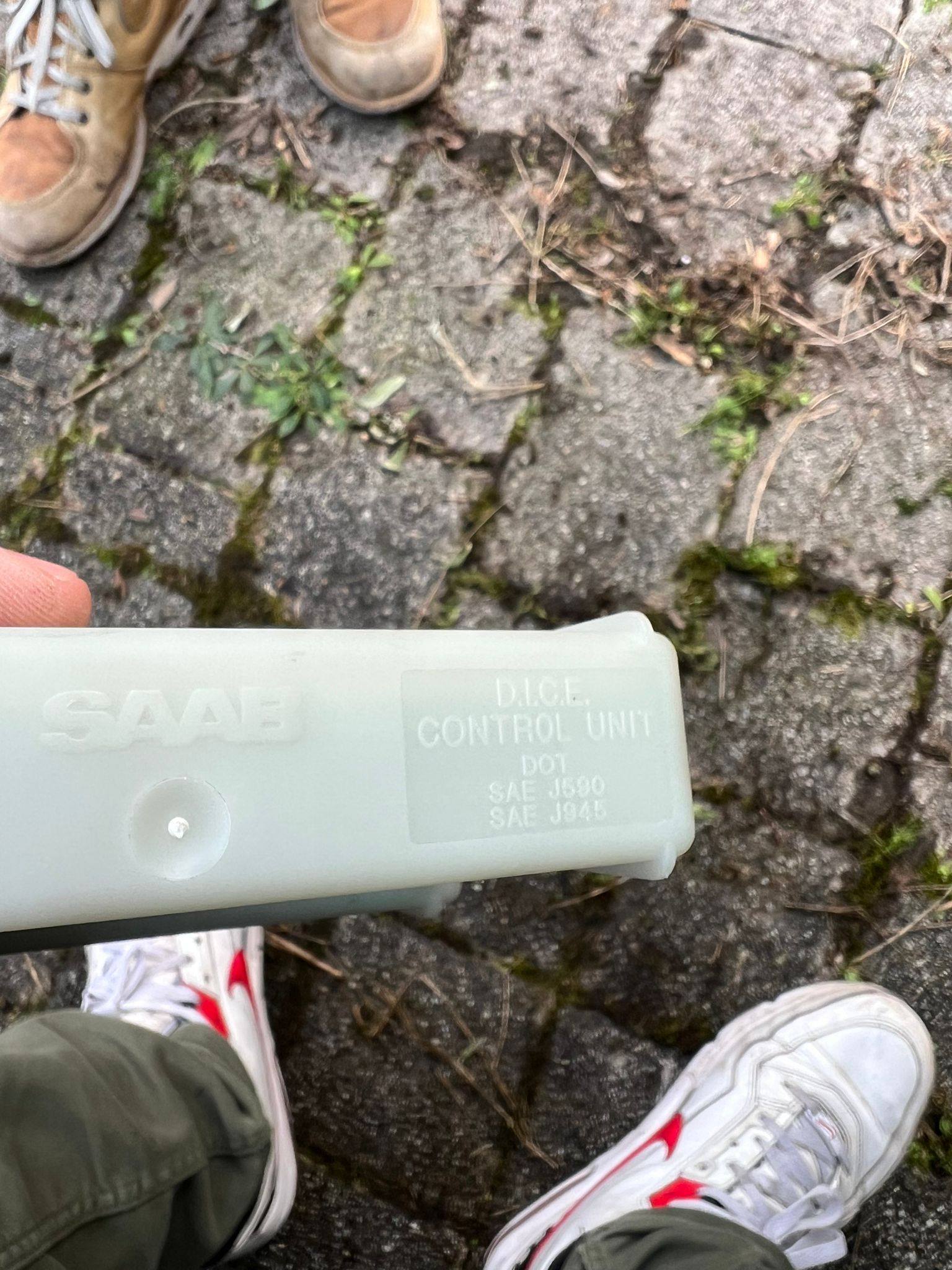

Hallo zusammen,

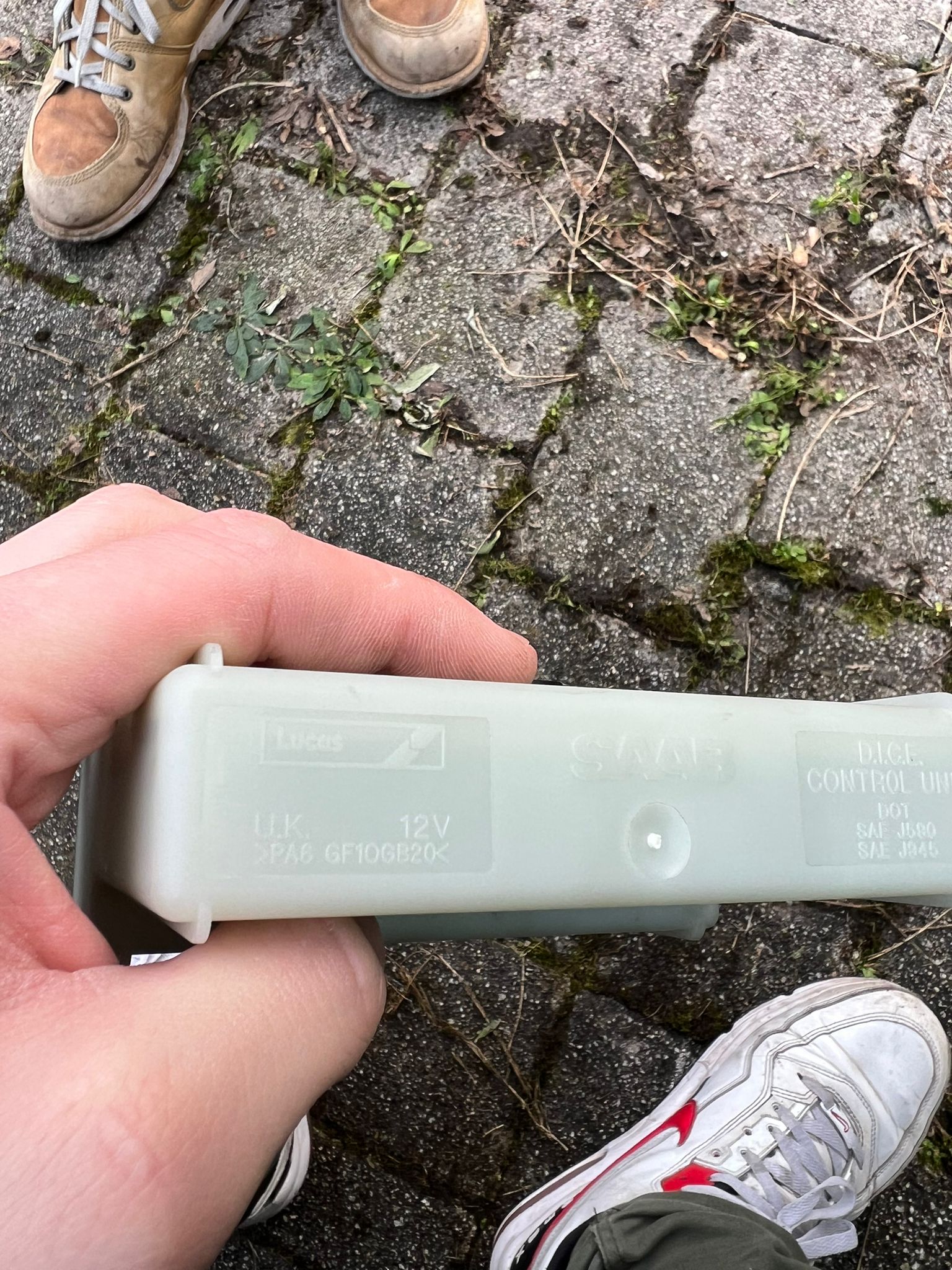

das Problem wurde gelöst, es war wie anfangs vermutet mein DICE. Dank outukumpu wurde das Problem gelöst. Er hat ausgezeichnete Tech2 Support geleistet und mir das neue DICE eincodiert! Danke euch allen für eure super Hilfe!

Schmeiß das alte bitte nicht weg!
Wenn viel Platz vorhanden ist vielleicht. Das DICE ist unverändert in jedem 9-3 I (bis 2003) und 9-5 von 1998 bis 2010 unverändert verbaut gewesen. Alle Nummern sind frei austauschbar.
Preise für funktionierende Kästen fangen bei 25 EUR an.
Bist Du da absolut sicher, was den 9-5 angeht? Ich musste ein DICE bei meinem 2003er mit Xenon wechseln, da jemand ein älteres DICE (für Wagen ohne Xenon) verbaut hatte. Mit diesem ging die Scheinwerfer-Reinigungsanlage dann nicht, trotz Programmierung mit TECH2. Erst der Verbau der richtigen Teilenummer brachte Funktion.
Dürfte da ggf. unterschiedliche Software-Stände geben. Wenn man diese umflashen könnte, wäre es frei tauschbar. Wenn nicht, dann sollte der Softwarestand halt passen.
Das DICE ist beim 9-5, zumindest bei meinem, nicht aktualisierbar. Zumindest nicht offiziell übers TIS.
Es mag in meinem Falle jedoch auch ein defektes DICE gewesen sein - die Gegenprobe, nämlich das mutmaßlich defekte Teil in einem Nicht-Xenon-Auto zu probieren, habe ich nicht gemacht.
Für das DICE ist immer die Nummer 5266267 gelistet, auch als Ersatz für die Jahre 1998 bis 2002. Es wird nicht zwischen Halogen und Xenon unterschieden. Die Ausstattung muss mit Tech2 programmiert werden.
