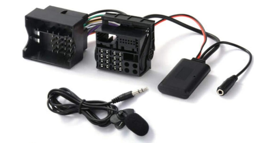

Ich habe es hinbekommen Leute das ist das beste vom besten Bluetooth Gerät eingebaut in die Aux stelle, Aux aktiviert mit Tech2 und siehe da du verbindest dein Smartphone mit dem Bluetooth Gerät und es komme so ein sauberer schöner klang ohne kratzen mit dem Transmitter Teil über Frequenzen !
Kann ich euch nur empfehlen !
Ist aber nur zum Musik hören, oder?
Zum telefonieren geht es doch nicht oder liege ich da falsch?
Danke!
Das ist korrekt. Wobei es eine Variante mit Mikro gibt. Da habe ich jedoch keine Erfahrung.
Aber ich ..... mit dem da :bluetooth.jpg.1a9fd5bcedc730bfe2cc46c4735cca3b.jpg
Ist eigentlich für Opel, kann man aber vom Stecker raus klippsen und die Masse suchen und Plus an den Zig-Anzünder....
Hab das Micro an der A-Säulenverkleidung befestigt, ging ganz gut.

Es gibt ein Mikro dazu hab ich aber nicht mit eingebaut weil ich das nicht nutze, aber ich denke ich versuche es mal mit baue es demnächst mal ein eventuell am Sonntag. Dann gebe ich Feedback dazu.
Danke!
Feedback dazu, heute eingebaut läuft super wie es sein soll, kann ich nur empfehlen!
