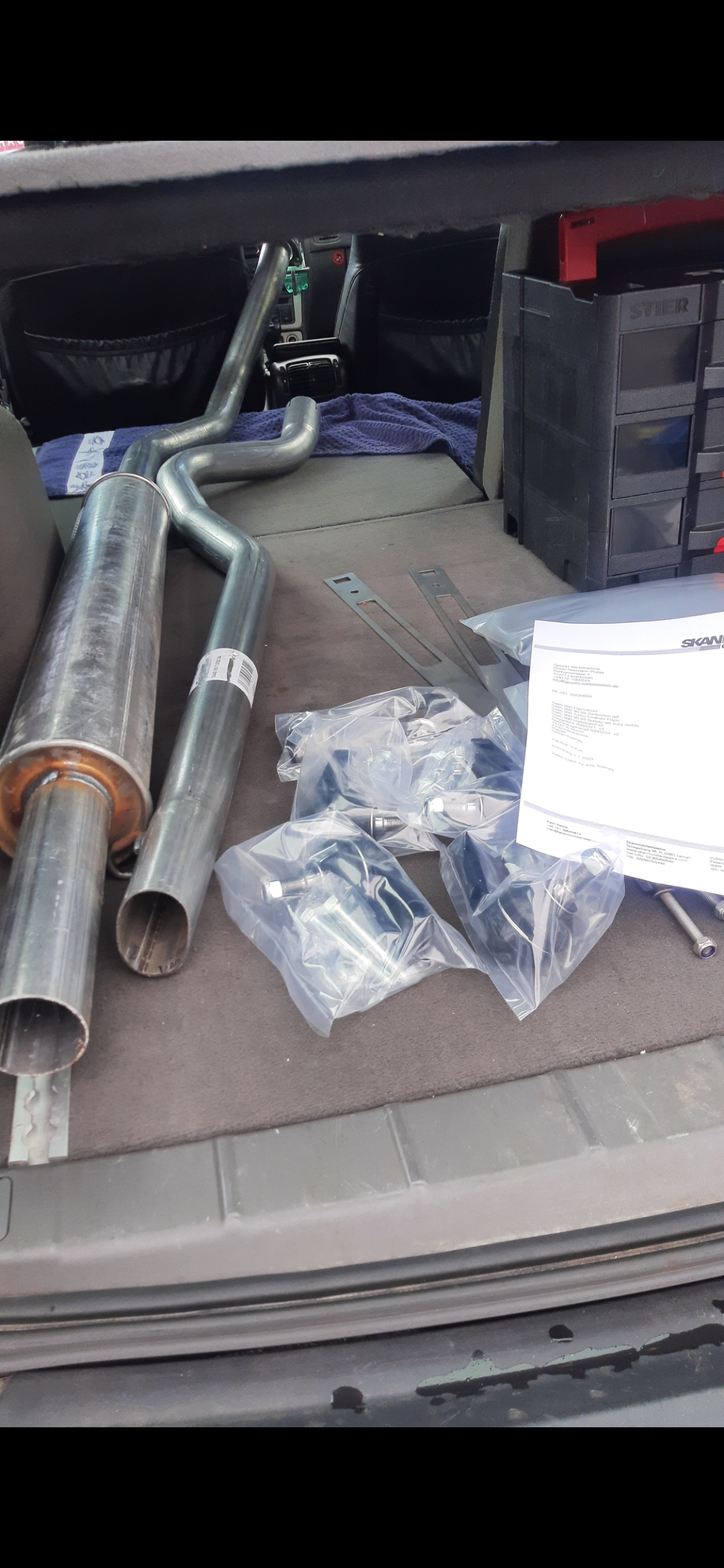

Gestern war ich mal bei "SkanMobileClassics" in Lemgo, um meine Bestellung abzuholen:smile:
Petri hat viele alte und neue Schätze im Lager.
Ich habe Flammrohr, Endrohr, 4 Radlaufleisten, 4 Traggelenke, 2 Spurstangenköpfe und 2 Tankbänder aus Edelstahl erstanden.
Gute Preise und Top Qualität :top:
Wer NOS- oder Top Erstausrüster-Teile sucht, ist bei Petri richtig.
Er hat auch die Möglichkeit, Teile auf Anfrage zu organisieren....Ein Träumchen.

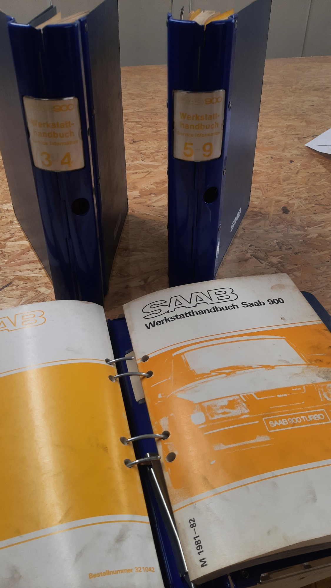

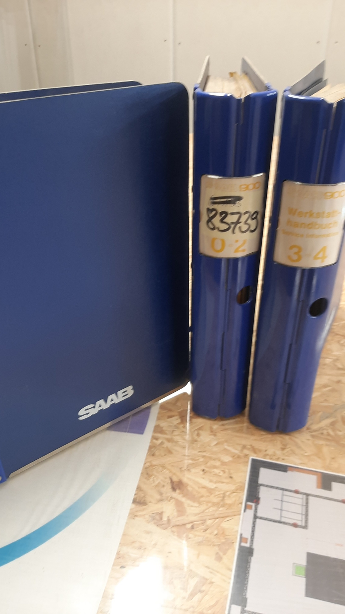

Ich habe jetzt noch original alte Werkstatthandbücher erstanden, diese sind sehr hilfreich, da alle Arbeitsschritte genau beschrieben werden.
Ich fühlte mich, beim schmökern, wieder in die 80er zurück versetzt :smile:
Hier sind die guten Stücke, sind im kompletten original alten Saab-Ordnern schwer zu bekommen.
20230816_172452_resized.thumb.jpg.0a9d145a823b5fa3fbc4659e47b66c53.jpg 20230816_172422_resized.thumb.jpg.b9ba27b16ba86f1e587032f1ef5b807a.jpg
...bei den folgenden Arbeiten, dürften eigentlich keine Fragen mehr aufkommen.
Früher hatte ich ja noch meinen alten Meister, welchen ich alles Fragen konnte(diesen Job übernimmt das Forum hier), die Bücher standen mir aber auch oft zur Seite:top:

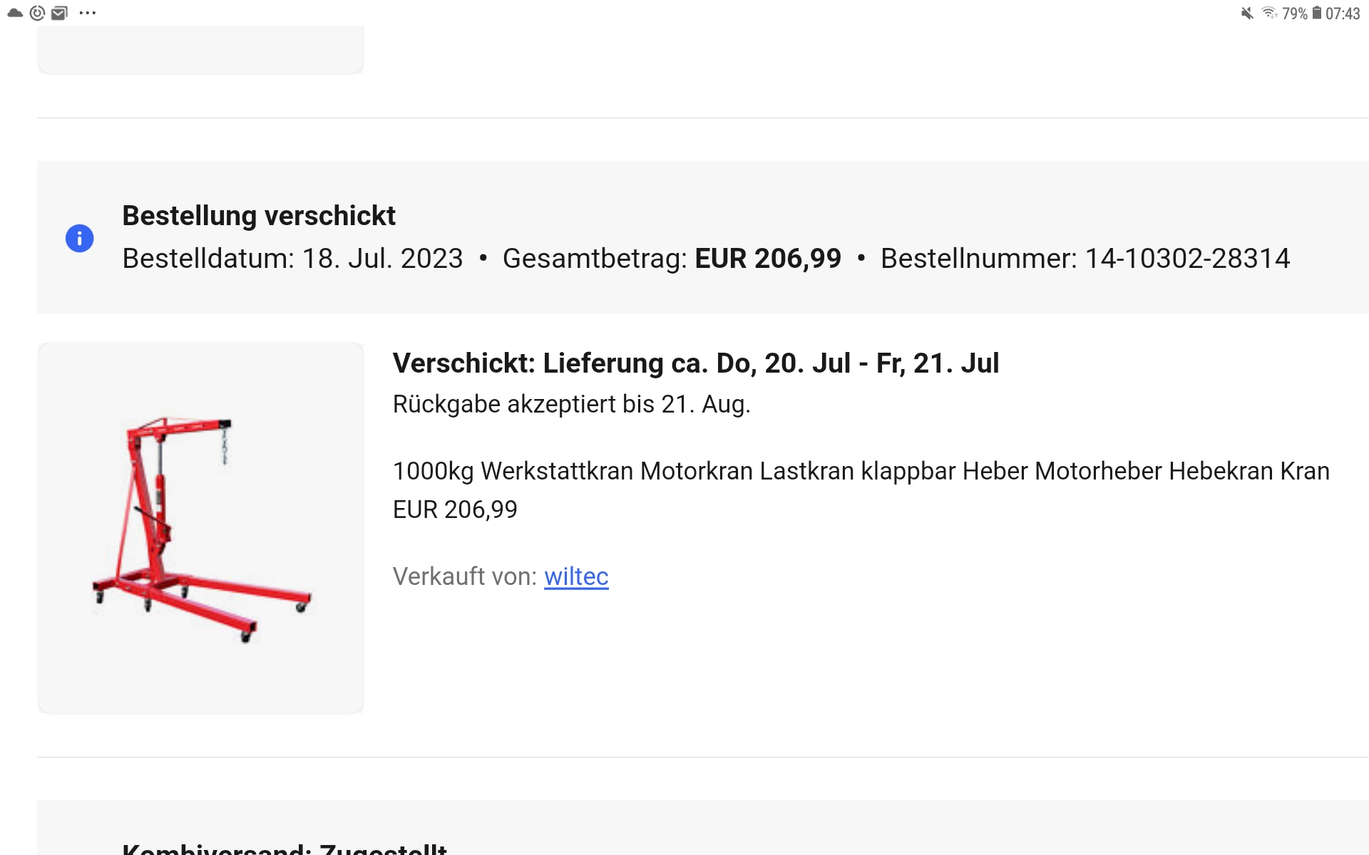

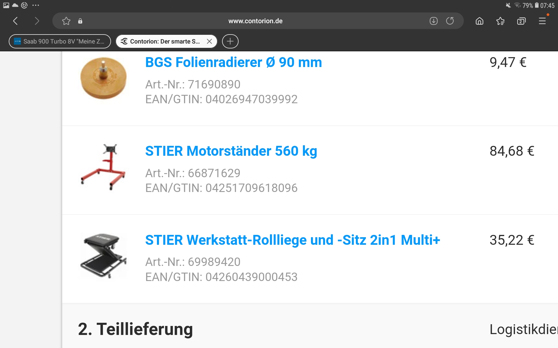

Ich hoffe, dass ich, nachdem ich mich um kleine Krankheiten am CV und Aero gekümmert habe, endlich mal den Schritt nach vorne mache und den Motor ziehen kann.
Dafür habe ich mir extra noch einen Kran und Motorständer zugelegt:top:
