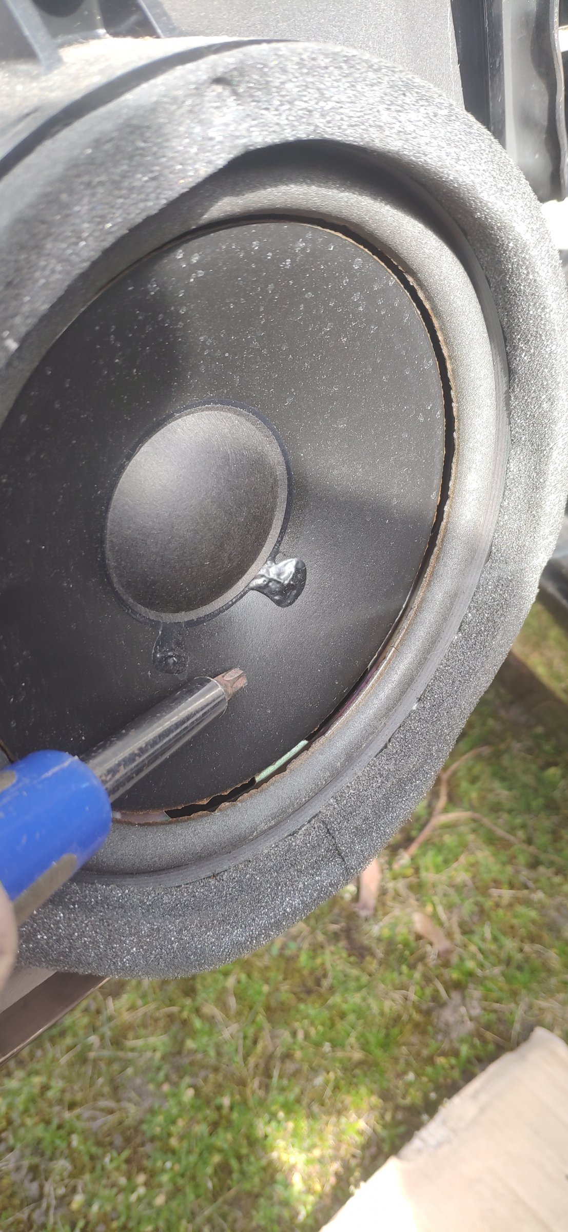

Veröffentlicht März 21, 20232 j Hallo in die Runde... Habe gestern festgestellt das die 22 Jahre "jungen"..."Papier" Lautsprecher nicht mehr das tun was Sie sollen... und zwar dies: ...also raus damit. Meine Fragen: Sind bereits Frequenzweichen verbaut (Orginales Doppel Din Radio)? Ins A-Brett > Hochtöner und in die Türen > Tieftöner ...mit Weiche oder ohne...? Und was dann hinten einbauen? Bin kein Spezi...daher mal nachgefragt. Und...was habt Ihr so verbaut? Danke im voraus
März 21, 20232 j Hallo in die Runde... Habe gestern festgestellt das die 22 Jahre "jungen"..."Papier" Lautsprecher nicht mehr das tun was Sie sollen... und zwar dies: ...also raus damit. Meine Fragen: Sind bereits Frequenzweichen verbaut (Orginales Doppel Din Radio)? Ins A-Brett > Hochtöner und in die Türen > Tieftöner ...mit Weiche oder ohne...? Und was dann hinten einbauen? Bin kein Spezi...daher mal nachgefragt. Und...was habt Ihr so verbaut? Danke im voraus Welche Lautsprecher sind denn defekt? Dazu müsste es einige Threads hier zu geben…… Habe Dein Profil mal auf 9-3I geändert …… Gruß, Thomas

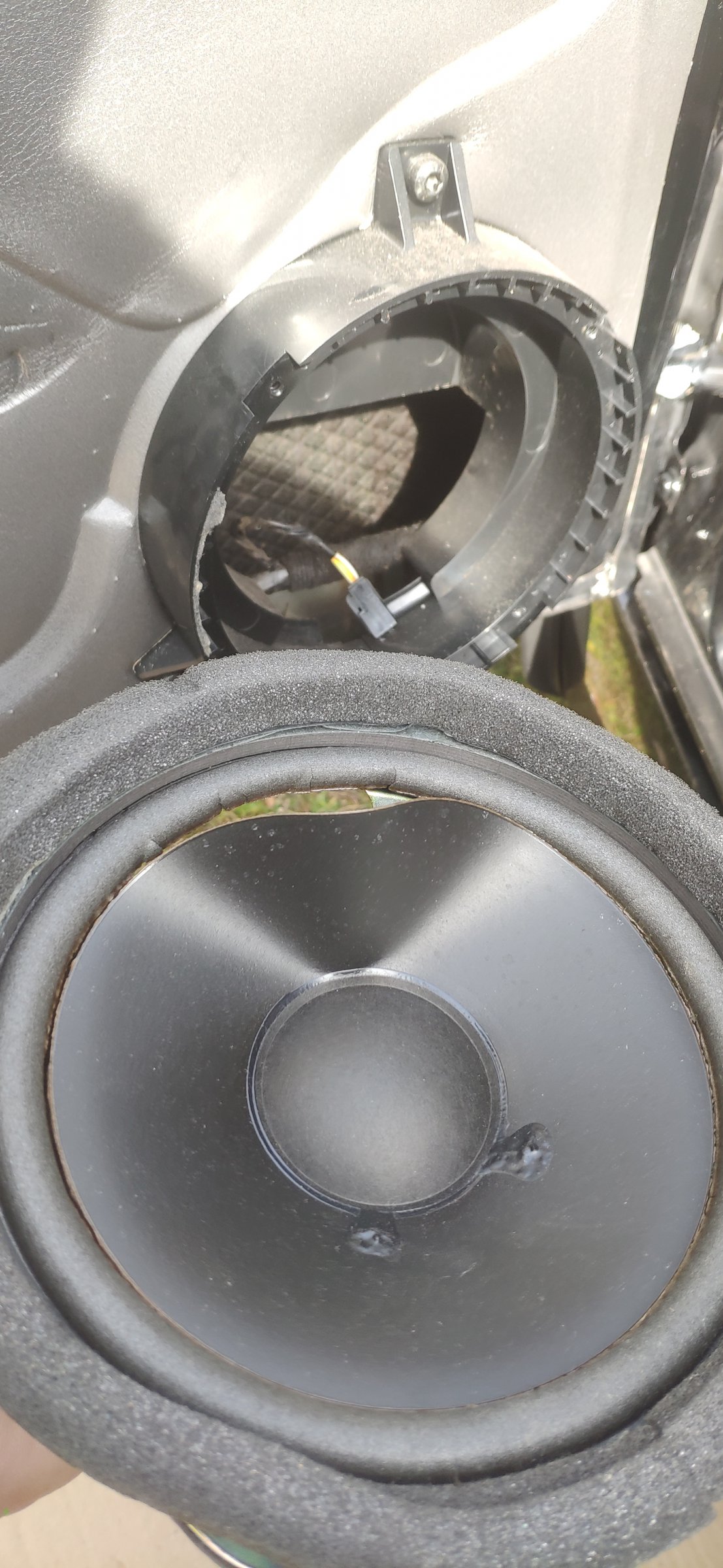

März 21, 20232 j Autor Zuerst war der 16' er in der Fahrertür defekt. Dann Beifahrerseite Tür ausgebaut, einmal angefasst...zack, gerissen. Die im A-Brett auch raus...und das selbe Spiel. Alles in allem...alle 4 vorderen sind nicht mehr zu gebrauchen. Hinten die hab ich noch nicht ausgebaut. ...habe hier nach langem suchen nix passendes zum Thema gefunden...

März 21, 20232 j Autor Habe oben die Originalchassis eingefügt, dann hast du Frequenz, Leistung und Durchmesser. Gibt sicherlich mehrere passende Chassis (ja nachdem was man ausgeben möchte). OK & Danke. Gibt es die Originalen noch zu kaufen? Neee, oder?! Also müssen neue rein. Meine Frage ist doch nur was muss ich beachten außer der Größe... ...sehen doch nett aus...
März 21, 20232 j OK & Danke. Gibt es die Originalen noch zu kaufen? Neee, oder?! Also müssen neue rein. Meine Frage ist doch nur was muss ich beachten außer der Größe...[ATTACH=full]223775[/ATTACH] [ATTACH=full]223776[/ATTACH] ...sehen doch nett aus... Eigentlich nichts weiter, eventuell noch die Einbautiefe …… Gruß, Thomas

März 21, 20232 j OK & Danke. Gibt es die Originalen noch zu kaufen? Neee, oder?! Also müssen neue rein. Meine Frage ist doch nur was muss ich beachten außer der Größe...[ATTACH=full]223775[/ATTACH] [ATTACH=full]223776[/ATTACH] ...sehen doch nett aus... In wie weit dann die Löcher der jeweiligen Lautsprecher passen und die Anschlüsse der Stecker müßte man dieses entsprechend anpassen ……so genau habe ich das nicht mehr im Kopf …… Vorne oben hatte ich Lautsprecher von Mac Audio verbaut, die waren nicht schlecht …… Gruß, Thomas
