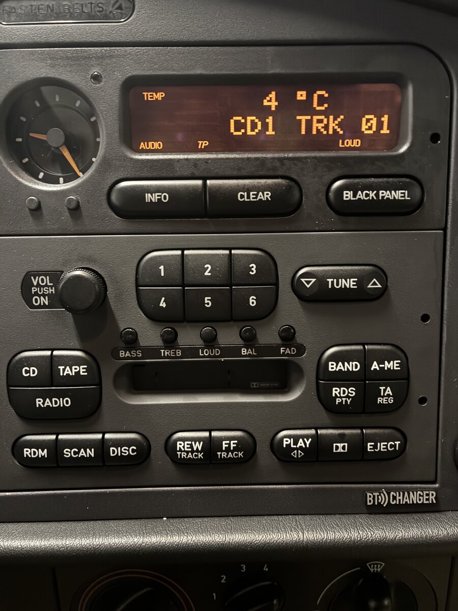

Hallo Zusammen, ich habe auch letzte Woche den BT Changer direkt am CD Wechsler Ausgang vom Radio vorn im Armaturenbrett eingesteckt,….war eine Sache von 5 Minuten.
Wenn man dann am Radio die CD Wechslertaste drückt kann man über das Handy in Top Qualität Music streamen! Der Klang ist viiiiel besser wie vorher mit FM Transmitter. Navi Ansagen werden ebenfalls einwandfrei übertragen und die Lautstärke der Musik dabei automatisch abgesenkt.
Nur Freisprechen wird soweit ich weiß beim 902 noch nicht unterstützt, obwohl ich anscheinend auch ein Mikrofon ab Werk verbaut hätte, oder weiß jemand wie man das eventuell noch mit dem BT Changer integrieren könnte?
