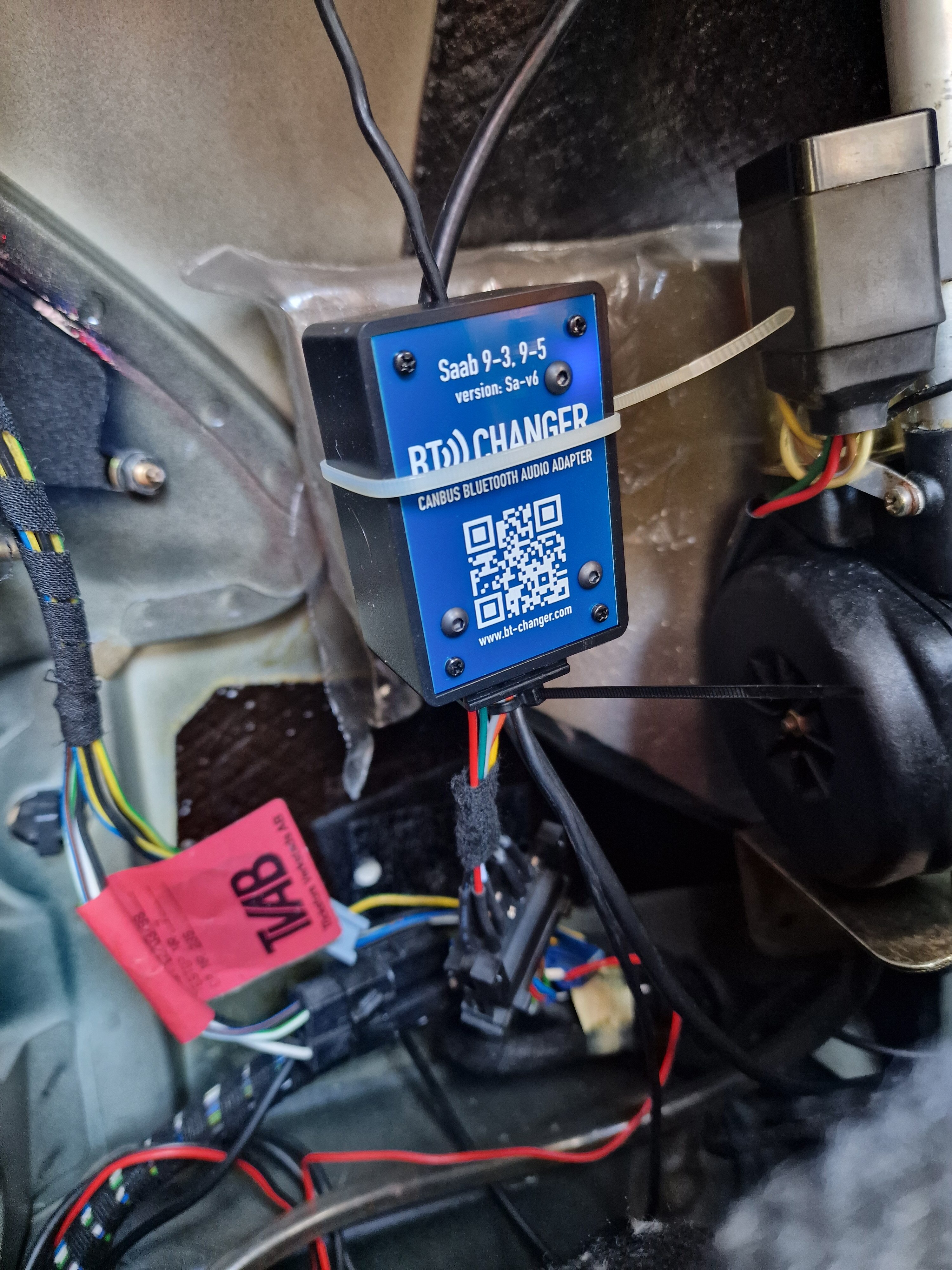

5 Tage war der Adapter aus Budapest von bt-changer.com unterwegs.
Auf dem "Setup before flight" Anhänger befindet sich ein QR Code über den man auf die Setup-Swite von bt-changer weitergeleitet wird.
Aber ersteinmal gemäß Anleitung den Massepunkt anschließen und die Stecker über dem linken hinteren Rad von dem Tape entfernen. Ineinem der beiden Stecker ist bereits ein blinder gegenpart, der erst ausgesteckt werden muss.
Danach gemäß Setup in ca. 30 Sekunden eingerichtet und anschließen nicht wie ich vergessen aif den entsprechenden Knopf auf dem Radio zu drücken, um den Kopplungsmodus für die Bluetooth Verbindung zu aktivieren. Bei fragen bekommt man aber auch nach 18 Uhr innerhalb von 10 Minuten eine helfende Antwort.
Die Tonwiedergabe ist so gut wie von einer CD, alle Bedienmöglichkeiten bleiben erhalten.

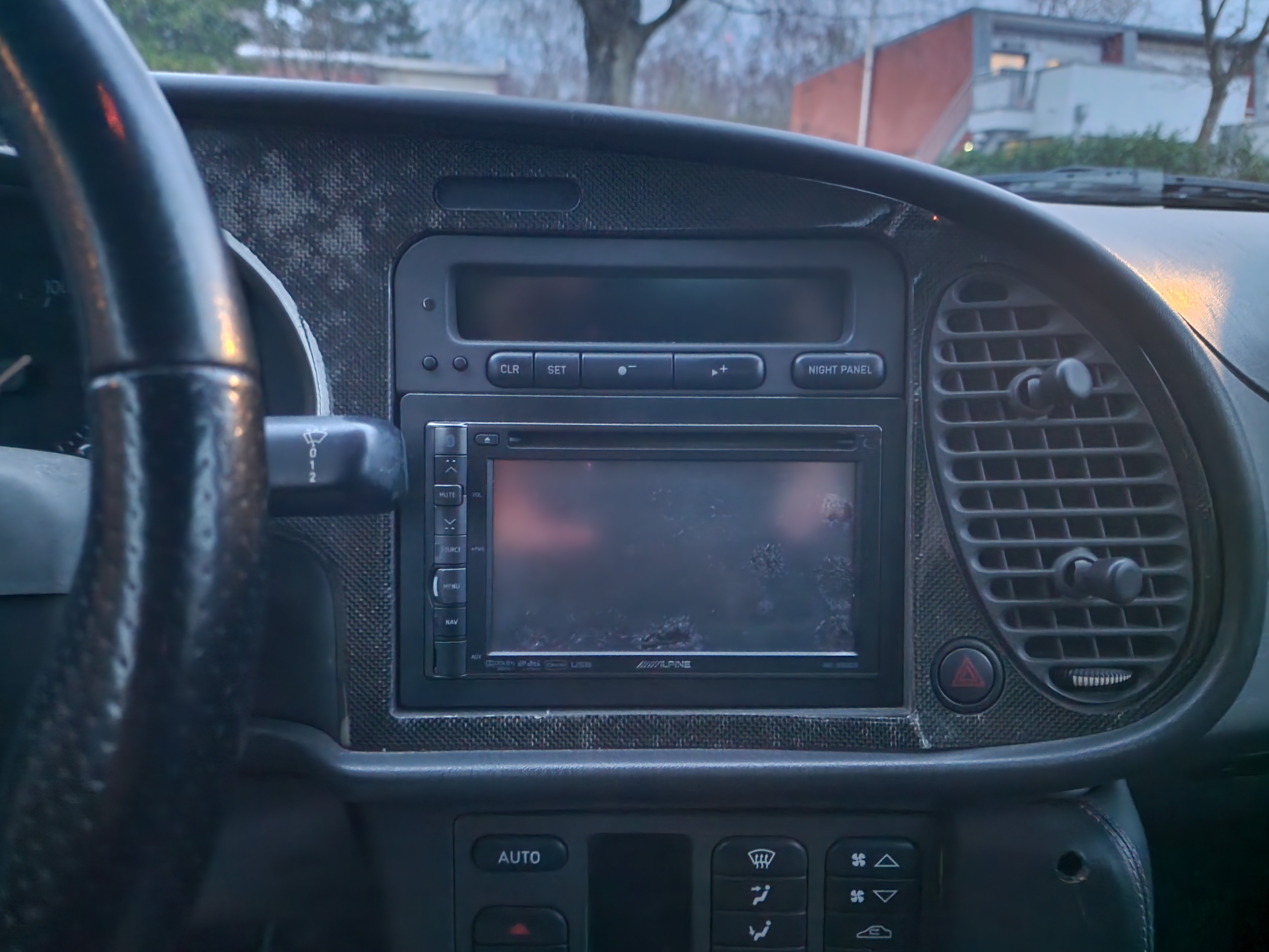

Habe seit Samstag das kleine Kästchen verbaut ( 5 Minuten Aufwand ) und bin höchst zufrieden.
Hatte Doppel-Din Alpine-Gerät durch Originalradio ersetzt ( zurück gebaut ) wegen der Optik.
Lenkradfernbedienung läuft, Musikübertragung vom Handy ist perfekt.
Telefonieren geht nicht! Ton vom Handy beim telefonieren kommt nicht aus den Autolautsprechern.
Navigationsanweisungen von den entsprechenden Handyanwendungen werden aber übertragen und der Ton der Musikwiedergabe wird währenddessen gedrosselt.

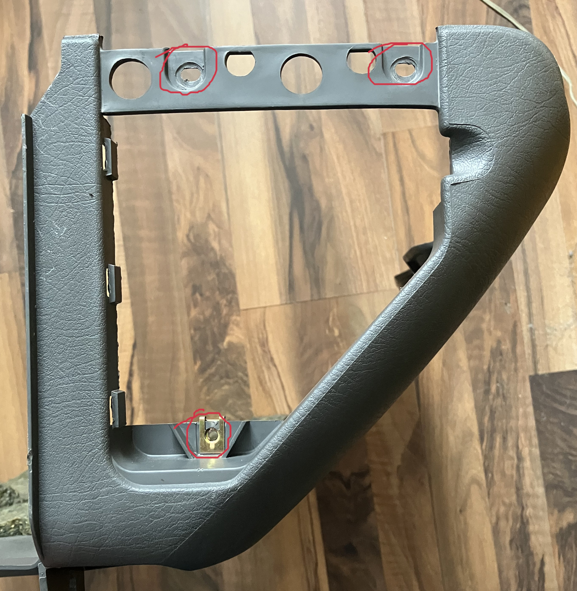

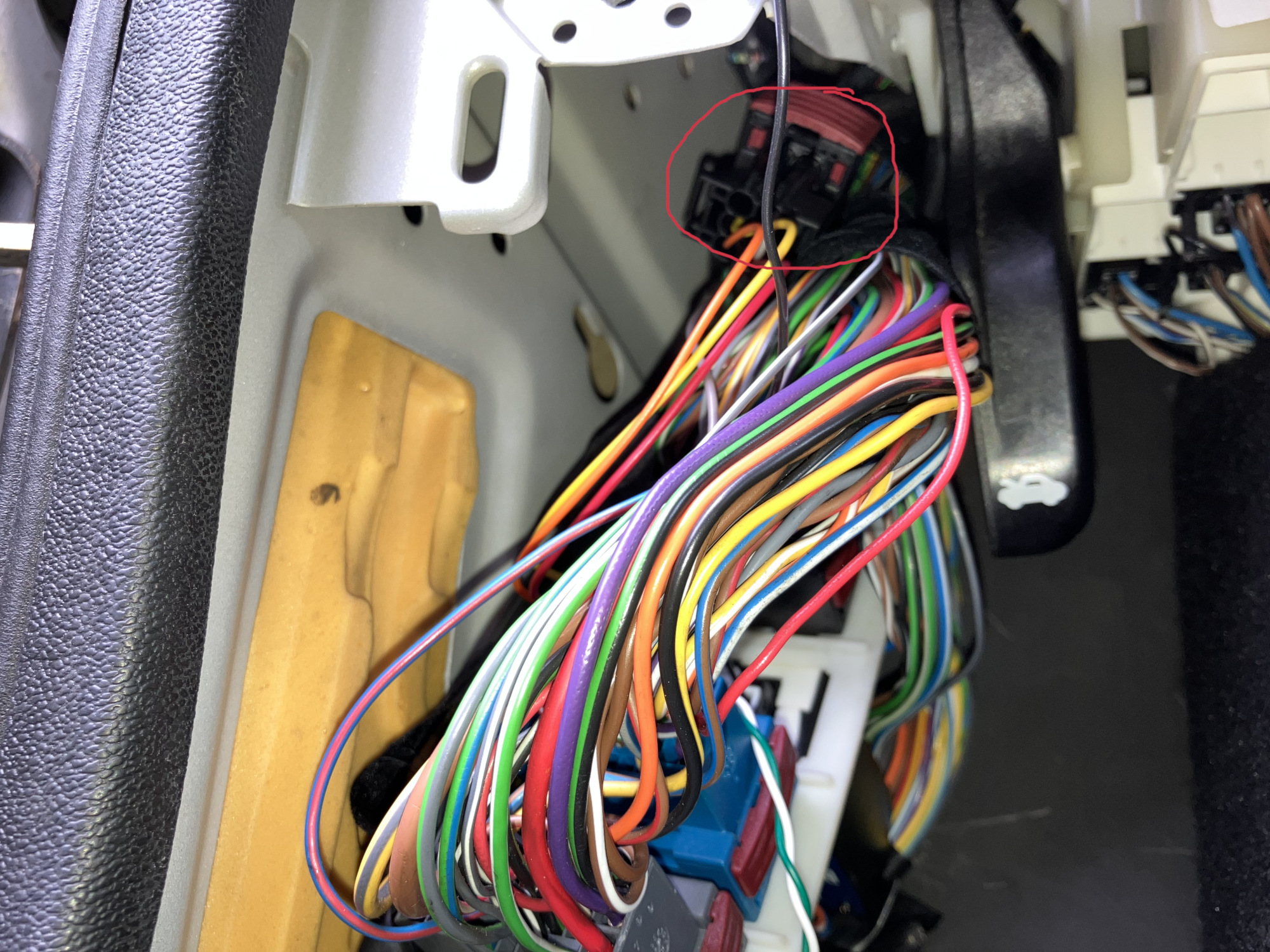

Hier wie vor 2 Wochen geschrieben ein kleiner Guide für die Installation ohne den vorhandenen CD-Wechsler Anschluss im Kofferraum beim Saab 9-3 I.
Es bietet sich an, das Teil im linken Fahrerfußraum unterzubringen, da sind alle Anschlüsse verfügbar (zumindest, wenn man den BT-Changer nur zum Musikhören verwendet, später mehr dazu).

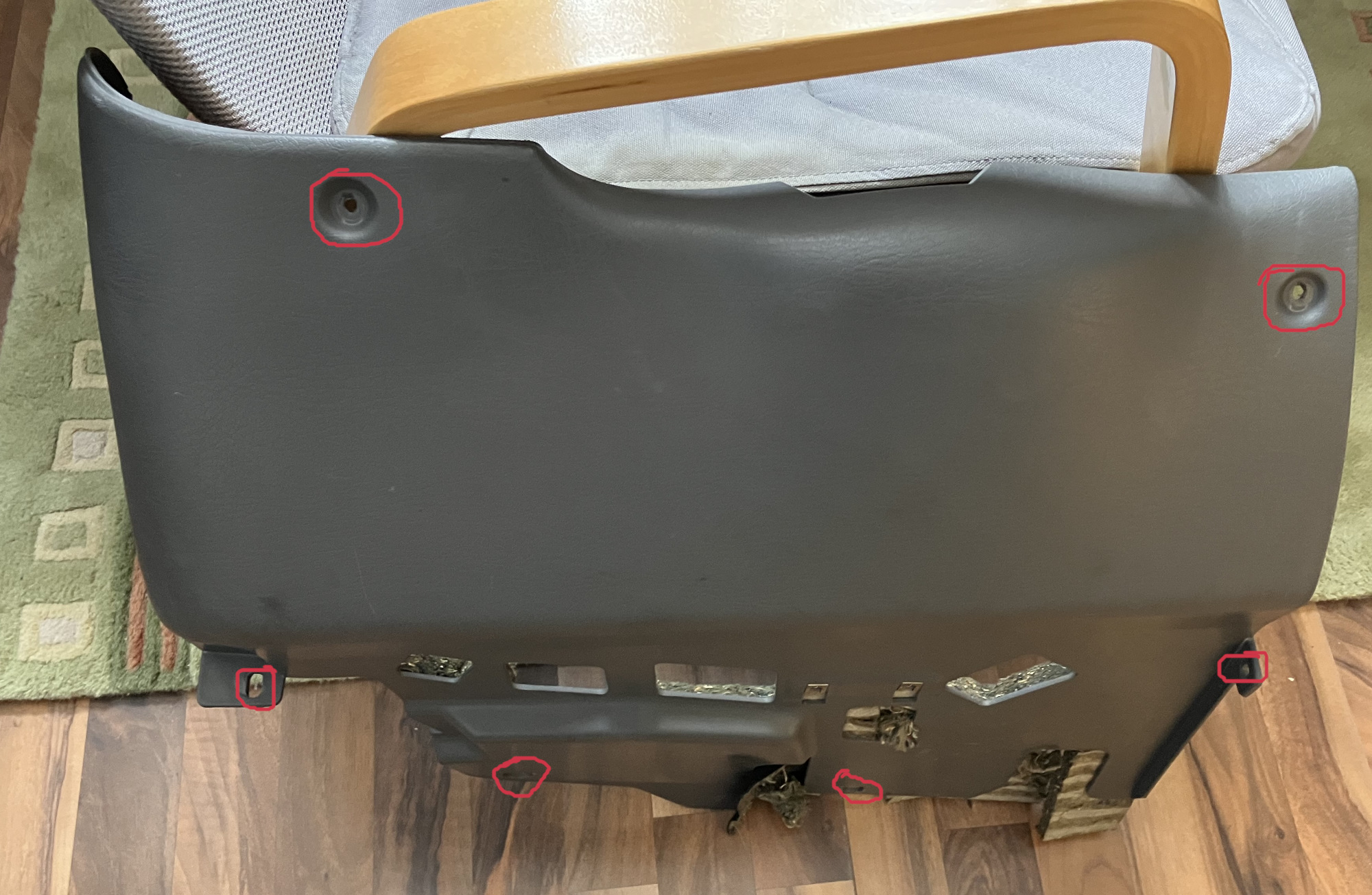

Zunächst muss die Verkleidung unterm Lenkrad raus. Dazu wird der Diagnosestecker abgeschraubt (2 Schrauben). Die Verkleidung selbst ist an 7 Schrauben (3 davon unter der Abdeckung vom Sicherungskasten) und 2 Kunststoffnieten (ganz hinten im Fußraum) fest, markiert in folgenden Bildern:
IMG_0356_Forum.thumb.jpeg.03742558346a09e385584a2b643ae5fa.jpegIMG_0355_forum.thumb.jpeg.65029290dc059655064e1df005741e73.jpeg

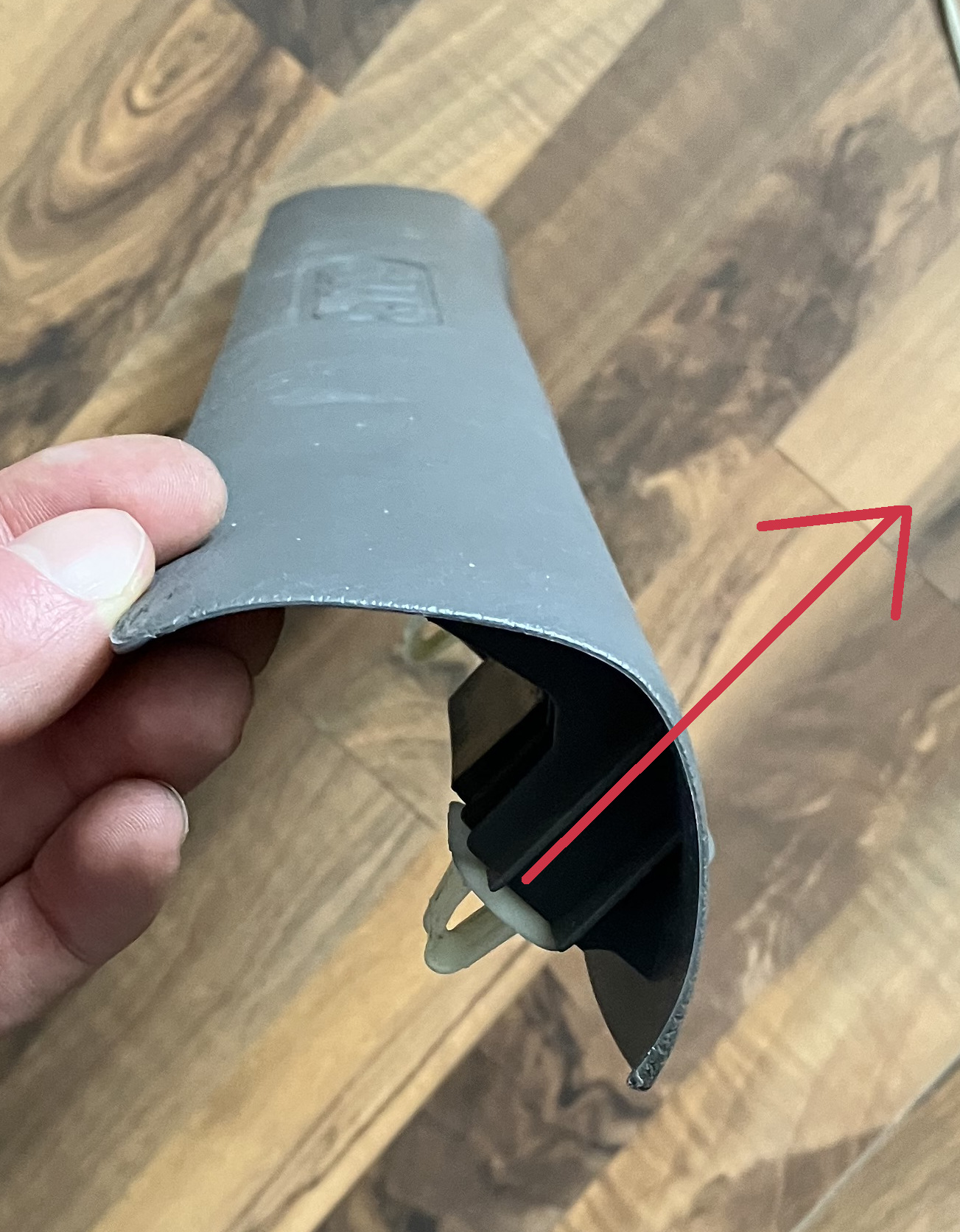

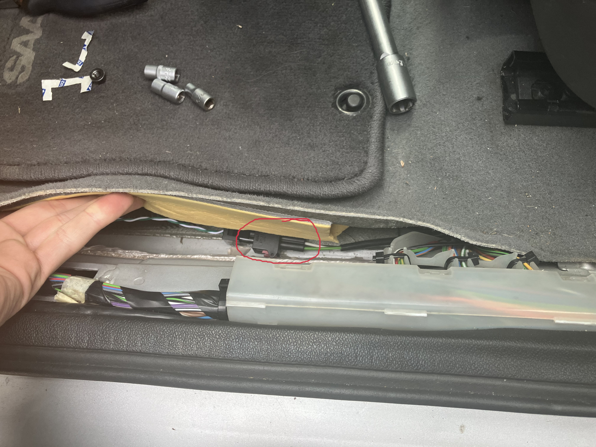

Den Diagnosestecker kann man dann mit seinem Kabel nach innen durchs Loch stecken. Zwischen Karosserie und Sicherungskasten ist es etwas eng, das Verkleidungsteil da raus zu bekommen, bei mir hat sich bewährt es nach hinten herauszuklappen.
Die Einstiegsleiste muss dann auch noch raus, die ist an 4 Stellen geclipst und muss schräg nach innen-oben herausgehebelt werden.

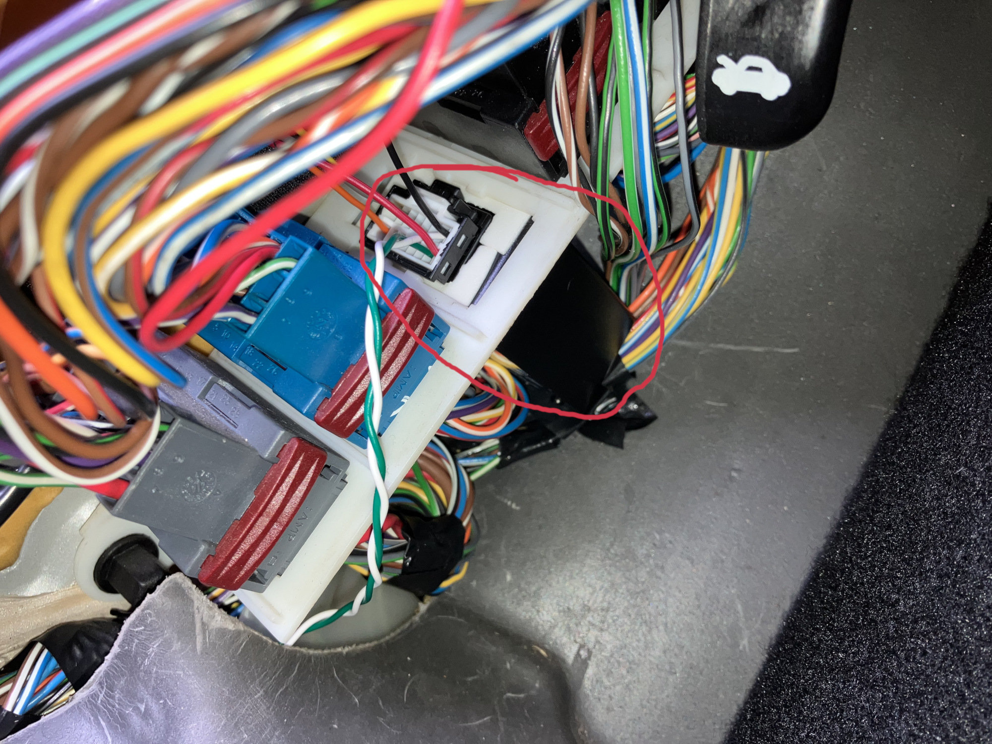

Vorne im Fahrerfußraum muss der Teppich noch am Hebel für die Motorhaubenentriegelung vorbeigefummelt werden. Dann kann man den Teppich soweit zur Seite schieben, dass man an die nötigen Stecker kommt.
Jetzt findet man 2 Stecker: Einen 6-Poligen vorne im Fahrerfußraum relativ weit oben an einen anderen Kabelstrang geklebt und einen 2-Poligen mittig unter der Einstiegsleiste, unter Teppich und diesem Isolierzeugs. (In den Bildern sind meine Gegenstecker schon gesteckt). Nach dem hab ich lange gesucht, laut WIS soll der auch vorne beim 6-Poligen irgendwo rumliegen...
IMG_0353_forum.thumb.jpeg.da7e367a145842efd943e1a364b2a13f.jpegIMG_0349_forum.thumb.jpeg.99a75e13bdb2e08206ec6bf6ccb62936.jpeg
Der 6-Polige enthält Klemme 30 und die Audiosignale, der 2-polige den CAN-Bus.
Für die habe ich mir also die passenden Gegenstücke besorgt, gibts glücklicherweise bei den meisten Elektronikversendern.
Folgende Teilenummern von TE Connectivity:
6-Pol Steckergehäuse: 1-965426-1
2-Pol Steckergehäuse: 1-965421-1
Pins: 1-962841-2 (die führende 1 und die letzte 2 sind hier eigentlich irrelevant, beschreiben nur Material und Beschichtung. Das war halt die Kombination, die verfügbar war.)
Die werden nun folgendermaßen auf den BT-Changer Kabelbaum aufgecrimpt (die Pinnummern sind auf den Gehäusen sogar beschriftet):

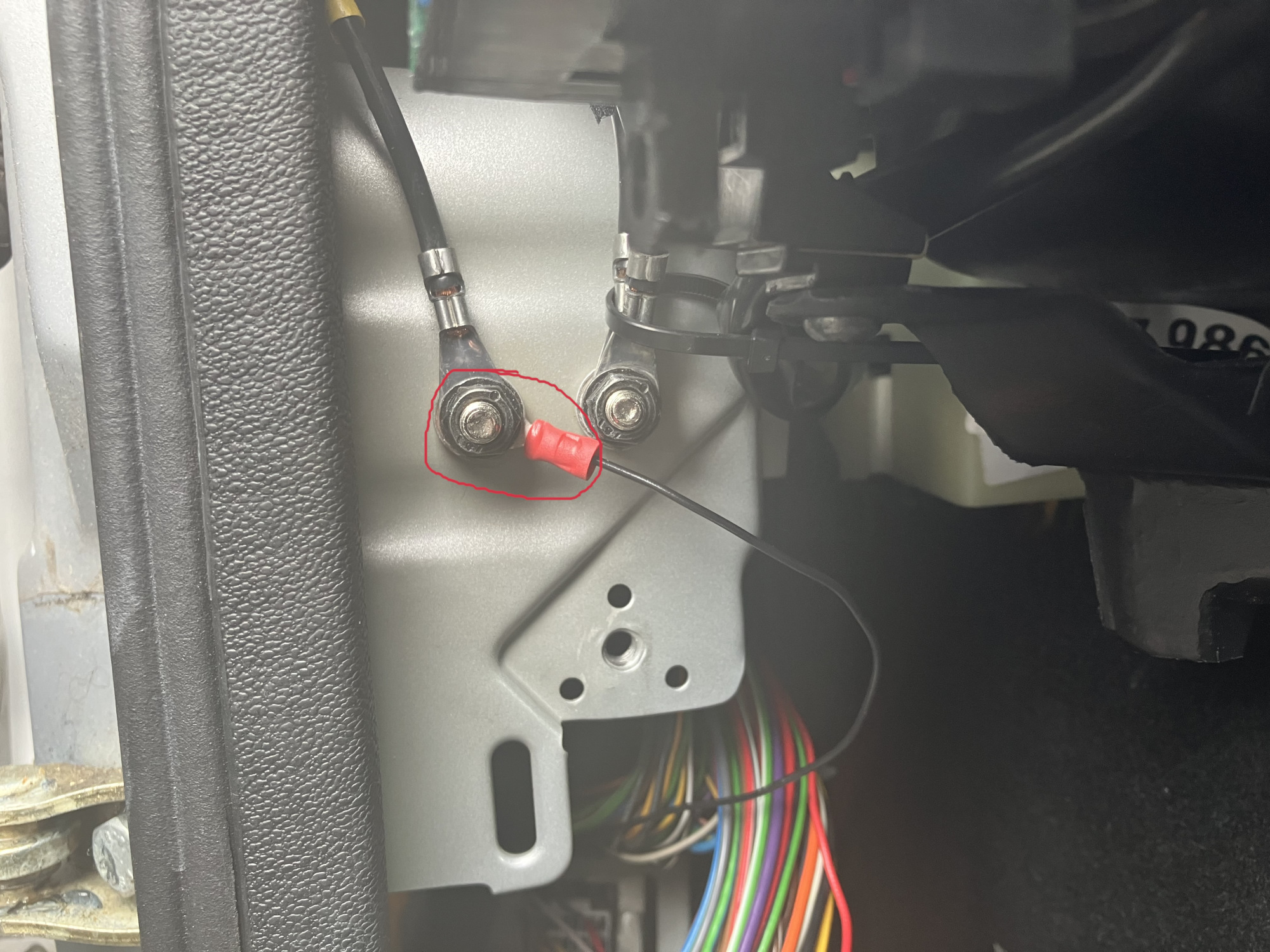

Es fehlt jetzt noch der Masseanschluss (schwarzes Kabel). Den habe ich mit einem Ringkabelschuh auf einen der vorhandenen Massepunkte in der Ecke gelegt:
Den BT-Changer selbst hab ich in einem Freien Platz dieser großen Steckerhalterung platziert. Da klemmt der schon ganz gut formschlüssig, zusätzlich noch mit doppelseitigem Montageband fixiert. Nicht perfekt, aber sollte halten...
