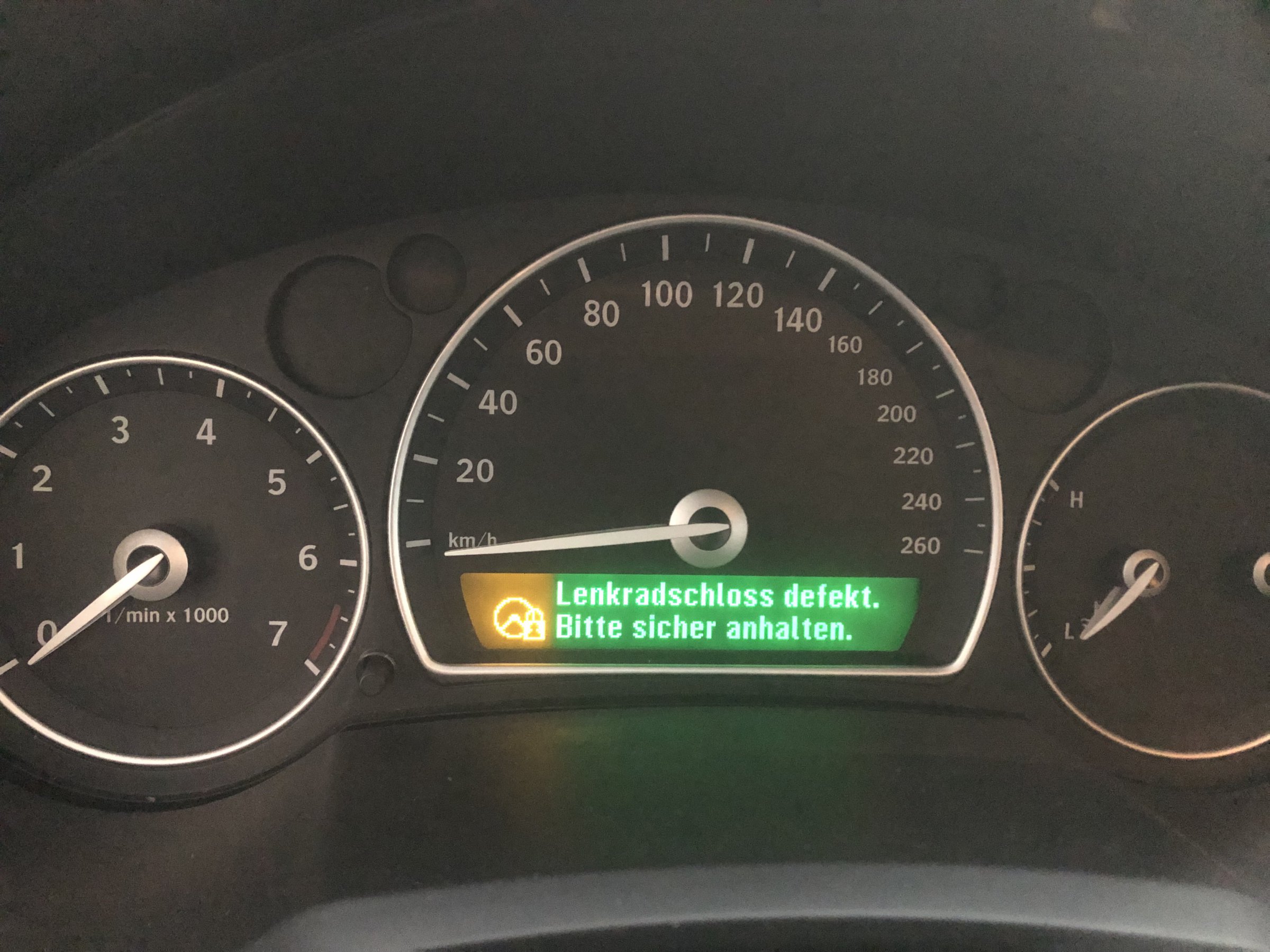

Veröffentlicht 29. März 20232 j Der Titel sagt es schon, nun startet meine laserrote Schönheit auch nicht mehr und die Meldung sollte allen bekannt sein: Kurze Fehlerhistorie... vor ca. einem Jahr erstmals (und seitdem sehr selten, keine 5x) im Display die Meldung gehabt "ESP defekt, Antriebsschlupfregelung defekt" vor 3 Tagen problemlos noch mehrere hundert Kilometer zurückgelegt vor 2 Tagen Auto aufgesperrt, Zündschlüssel eingesetzt und alle Lichter gingen aus - auch im Display nichts zu sehen mit (alter) Ersatzbatterie alle Funktionen normal bis auf das sich die Heckklappe nicht mehr schließen ließ (dies geht bis jetzt nicht, alle anderen Türen schon) vor 1 Tag nagelneue und voll geladene Batterie (Exide EA770) eingebaut, ohne Erfolg - ab jetzt Meldung siehe oben knapp 2h mit ab geklemmter Batterie brachten keine Änderung heute Zündschloss ausgebaut, zerlegt, gereinigt und wieder eingebaut - ohne Erfolg Ein TechII zum Auslesen des genauen Fehlers ist nicht vorhanden und in der Nähe nicht auffindbar. Seit vorgestern steht mein Schätzchen also mit eingerasteter Lenkradsperre im Regensburger Umland und macht mich traurig. /-: Kann ich selbst noch etwas tun? Ansonsten bleibt jetzt noch Lenkradschloss oder CIM, wenn ich die Beiträge hier richtig deute. Beides kann ich selbst nicht richten, also muss eine SAAB-erfahrene Werkstatt her. Da es Krämer in Regensburg nicht mehr gibt, ist in der Tat Muckelbauer in Bamberg die nächste Anlaufstelle - bin mal gespannt, wie ich den Transport von meiner nicht unproblematisch zu erreichenden Außengarage bewerkstelligt bekomme (sind ja nur knapp über 190km ).

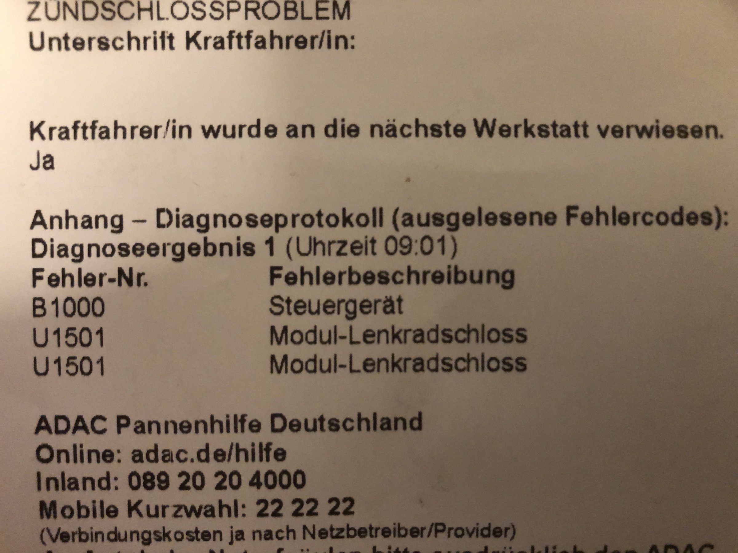

30. März 20232 j Autor Erstaunlich, wie sensibel unsere Vehikel doch auf elektrische Schwankungen reagieren (auch wenn ich das hier immer wieder mal lese). Ach ja, auch wenn es sicher nicht sehr relevant ist, da die Fehlercodes von SAAB andere sind. Der ADAC hat heute vor dem Löschen der Fehler folgendes ausgelesen...
30. März 20232 j Um nach den Codes zu suchen ist es hilfreich noch zu wissen in welchem Gerät gespeichert wurde. U1500 aus dem CIM passt aber schon: U1500 01 CIM Der Schlüssel läßt sich nicht drehen. Mitteilung wird im Display angezeigt. U1500 0F CIM Motor läßt sich nicht starten. Mitteilung wird im Display angezeigt. Der Schlüssel läßt sich nicht drehen.

2. April 20232 j Autor [mention=7303]Kurti[/mention] Den Club kenne ich zwar, aber die Übersichtsseite war mir bisher nicht aufgefallen. Besten Dank für den Hinweis! Es ist ja dann doch nicht ganz so zappenduster wie befürchtet. [mention=795]sonnyb6[/mention] Tech2 ist unterwegs. [mention=2503]Flemming[/mention] Selbst eingetippt hat er nichts, das hatte er ausgelesen - deshalb wohl auch 2x der Fehler U1501 (nur welcher Subcode dahinter steckte, hat das Ding nicht ausgegeben).
