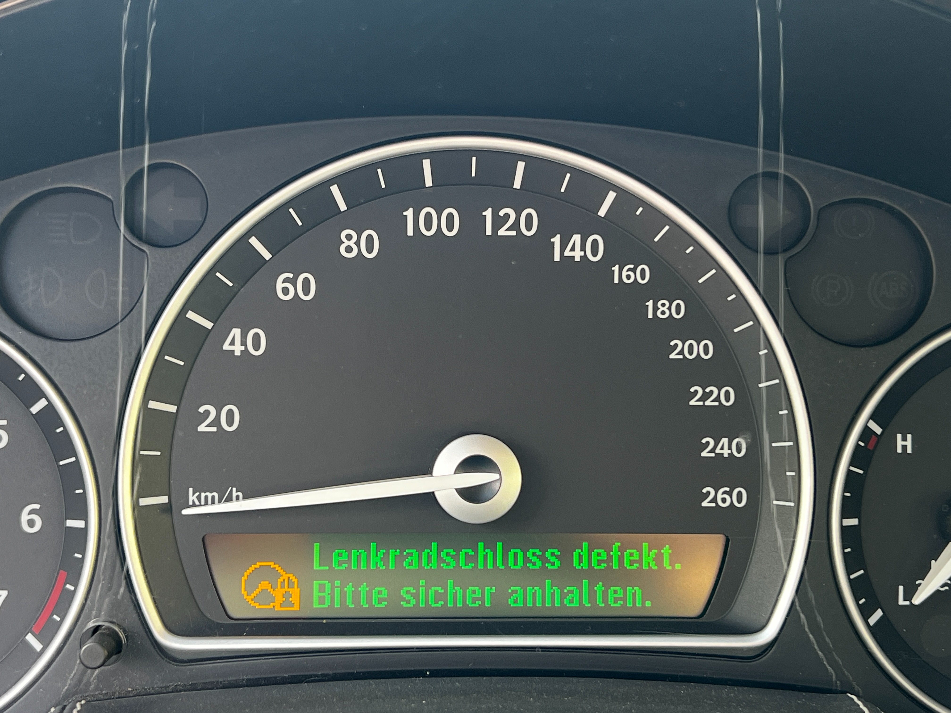

Knapp über 2 Jahre ist es nun her, dass ich dieses Thema eröffnete - damals half mir ja der ADAC, der die Fehler löschen konnte.
Heute Morgen bin ich knapp 20km gefahren, habe für ca. 10 Minuten geparkt und beim Einsetzen des Zündschlüssels ploppte wieder die Meldung auf...

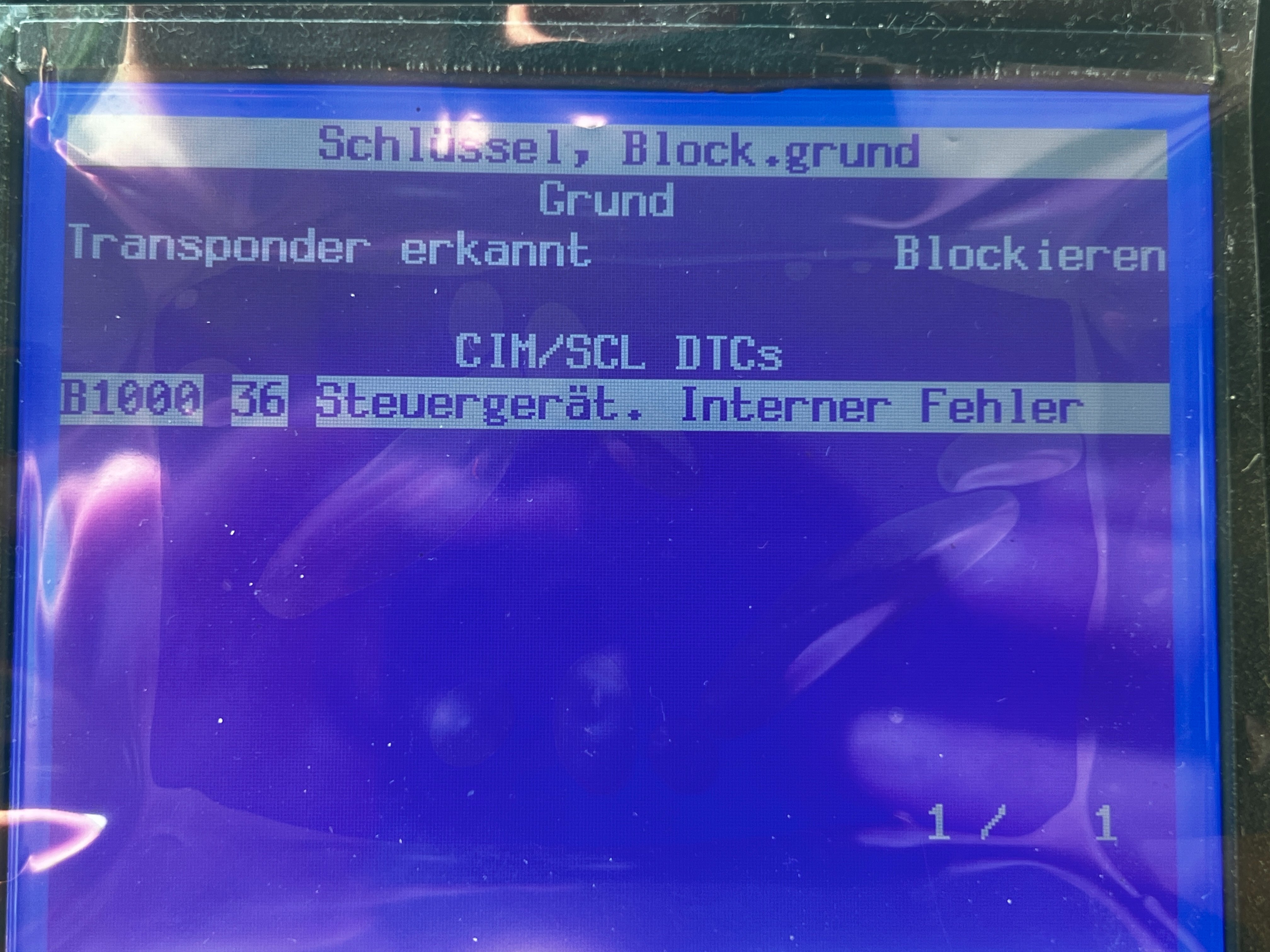

Mein TECH2-Clon, den ich mir nach der ersten Problematik organisiert hatte und seitdem immer im Kofferraum ist, hatte den bekannten Fehler B100036 ausgespuckt...
Mit meinem TECH2-Clon konnte ich nun problemlos den Fehler löschen, den Zündschlüssel wieder drehen und ohne Probleme die letzten Meter bis zu meiner Wohnung fahren.

Nur diesmal lässt sich der Fehler nicht mehr mit meinem TECH2-Klon löschen und meine laserrote Schönheit steht still in ihrer Garage.
Die Batterie ist aus März '25, habe ich nochmals ausgebaut und geladen, ohne Erfolg. Schlüssel #2 funktioniert ebenfalls nicht, das ISM wurde gerade auch erst getauscht.
Fehler ist und bleibt: B100036

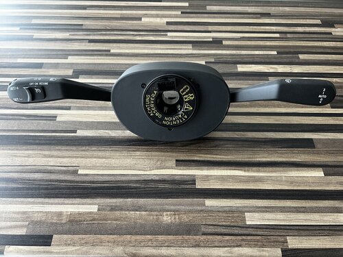

Nun habe ich Rückmeldungen bekommen und wollte mich an den Ausbau des CIM machen.
Problem nur: das Lenkradschloss ist blockiert (in Geradeausstellung), tolle Wurst. So komme ich natürlich nicht an die Federspangen für den Airbag hinter dem Lenkrad, da ich es nicht drehen kann.
Beim erneuten Fehlerauslesen (eigener Gedankengang: Vielleicht habe ich Depp ja evtl. das Lenkradschloss gehimmelt?) erscheint im Tech2 lediglich weiterhin der bekannte Fehler B100036, also sollte das Lenkradschloss wohl (hoffentlich) nicht defekt sein.
Frage nun: bekomme ich das Lenkrad irgendwie überredet, dass es sich drehen lässt, um letztlich an das defekte CIM zu kommen?
Im Tech2 habe ich dazu keinen Menüpunkt gefunden (hoffentlich bin ich blind). Oder muss das Lenkradschloss raus? Oder...?

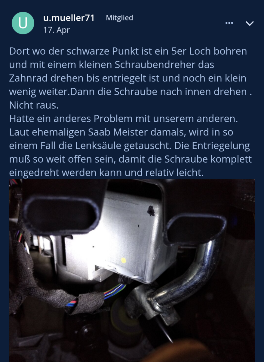

Ich hatte leider dasselbe Problem. Gelöst habe ich es mit viel Fummelei und einigen Wutausbrüchen 😅

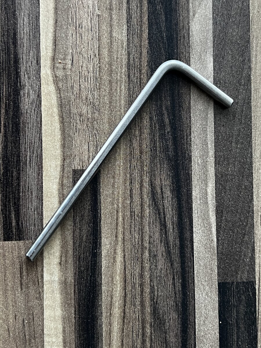

Den Airbag bekommst du raus, indem du mit kleinen Inbusschraubendrehern mit der kurzen Seite zwischen CIM und Lenkrad in die Öffnung gehst und versuchst die Feder zu betätigen. Das ist fummelig und langwierig, aber es geht. Falls du so wie ich nur eine Seite des Airbags gelöst bekommst, geht es auch. Dann musst du versuchen, die Lenkradfernbedienung mit einem verlängerten Torx herauszuschrauben, um Platz zu gewinnen. Im Anschluss den Airbag vorziehen und zwischen Lenkrad und Airbag einen 8er Inbus einfädeln und in 1/8 oder kleineren Umdrehungen die Zentralschraube des Lenkrads lösen. Wie gesagt, fummelig, nervig, anstrengend und teilweise zermürbend. Schlussendlich habe ich es so geschafft ohne die Lenksäule zu demontieren.
Sonst kann man auch an einer bestimmten Stelle das SCL Gehäuse anbohren und manuell die Verriegelung, also das Zahnrad, zurückdrehen. Ich suche nochmal das passende Bild.

Besten Dank, das klingt nach einer Möglichkeit, um an das CIM zu gelangen. Und da ich das Wochenende ohnehin frei habe, gibt es jetzt was zum Basteln...

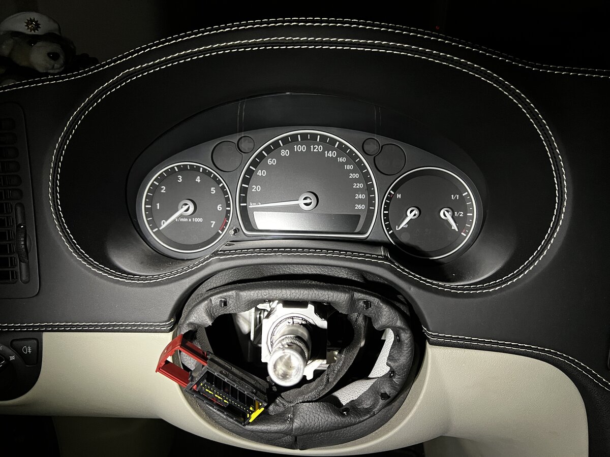

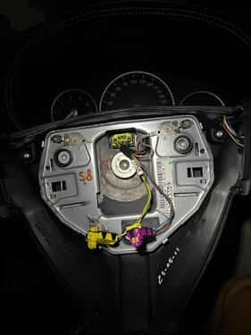

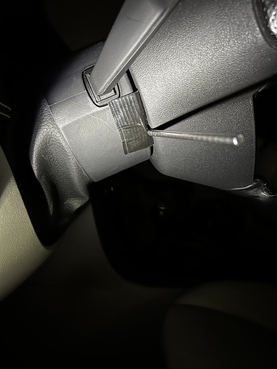

Nun hat es mich doch zu sehr gejuckt und ich habe es ungeplant noch heute versucht - Dank euch mit Erfolg, juhuuu! (-:
Mit Inbus/Torx kam ich zwar in die Öffnung, die kurze Seite der Schlüssel war jedoch zu kurz, um bis zur Feder zu kommen. Größere Versionen passten nicht mehr in den schmalen Spalt zwischen CIM und Lenkrad. Also habe ich mir schnell eine Stange aus dünnem Stahl abgekantet und was soll ich sagen: wow, der Airbag war innerhalb von 15 Minuten draußen, juhuuu!
Lenkrad und CIM waren dann natürlich kein Problem mehr.
Nun schaue ich halt am Wochenende, wie ich die Platine aus dem CIM bekomme und das Paket zu Rey kann auf dem Weg gehen. (-:

Bereits heute habe ich die Platine vom CIM zurückerhalten und nach dem Einbau sowie dem Löschen des Fehlerspeichers ... Trommelwirbel ... lässt sich meine laserrote Schönheit wieder problemlos starten als ob nie etwas gewesen wäre! smile
Ich bin überglücklich und bedanke mich nochmals bei Rey für die letztliche Problemlösung sowie hier bei der gesamten Community für all die Ratschläge, Tipps und all das Kopfzerbrechen, was zur Lösung geführt hat - ganz großes Kino!!! congrats
