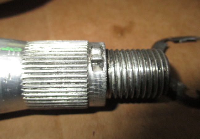

Und das Lenkrad hat doch auch beim 9-3 eine Nut, die in eine Nase an der Lenksäule greift und nur in dieser Position eine Montage zulässt?
Lenkrad geradestellen erfolgt ausschließlich über Korrektur der Spurstangenlänge auf beiden Seiten - sprich Achsvermessung.
Müßte SW22 sein. Und ja, da ist eine "breite" Nase, man kann das Lenkrad eigentlich nur in einer Position aufstecken. Wenn da was nicht passt, hilft nur Spur korrigieren.
M13 ist Feingewinde. Das Gewinde mit "normaler" 1er Steigung ist in den DIN und ISO Normen in M12 und dann M14 erhältlich.
ich habe keine Nut oder Nase gesehen, die mein Lenkrad nur in einer Position aufstecken läßt

Foto ist vom 9-5 - sollte beim 9-3 aber nicht viel anders aussehen, da die Lenkräder austauschbar sind.
Foto ist vom 9-5 - sollte beim 9-3 aber nicht viel anders aussehen, da die Lnekräder austauschbar sind.
[ATTACH=full]224260[/ATTACH]
Ist identisch. Wer es schafft das zu versetzen muss schon recht grob heran gehen, damit das überhaupt geht.
Ja stimmt. Ich nehme aber an das sich durch sehr unsanfte Behandlung die Spur verstellt hat und durch Abschleifen der Nase das Lenkrad wieder "gerade" gestellt wurde.
ich versteh´s zwar immer noch nicht genau, was das mit der Spureinstellung zu tun hat, wenn ich das Lenkrad schief anbringe, aber ich bin Kaufmann, kein Mechaniker u. lass´ mich da gerne belehren
Zu meiner "Verteidigung" - ich hab das Aero-Coupe vor 3 Wochen schon mit schiefem Lenkrad gekauft
Danke an Patapaya, ich schraub´s nochmal ab u. guck rein, ob das bei mir genauso aussieht u. versuche es dann richtig einzubauen

Wenn das Lenkrad sich nur in einer Position montieren lässt, kann man es nicht versetzen (theoretisch). Zur Spureinstellung / Achsvermessung wird das Lenkrad dann genau auf Geradeausfahrt fixiert und dann die Einstellung an beiden Rädern hergestellt. Das passt dann.
Kann man das Lenkrad nicht beliebig aufstecken, ist das die einzige Möglichkeit, da man bei sonst korrekter Spureinstellung mit schiefem Lenkrad eben dieses nicht mehr "passend" versetzt aufstecken kann.
Guck mal ob die mit Gewalt an deinem 9000 da an den Nasen, entweder an der Lenksäule oder eben im Lenkrad, einen Grat verursacht hast, der jetzt ein aufstecken verhindert. Den Grat finden, mit feiner Schlüsselfeile entgraten, dann sollte das wieder drauf gehen, wenn man beachtet daß man die breite Nase trifft.

Das Lenkrad passt nur in einer Stellung auf die Lenksäule. Ist bei Fahrzeugen mit Airbag üblich.
