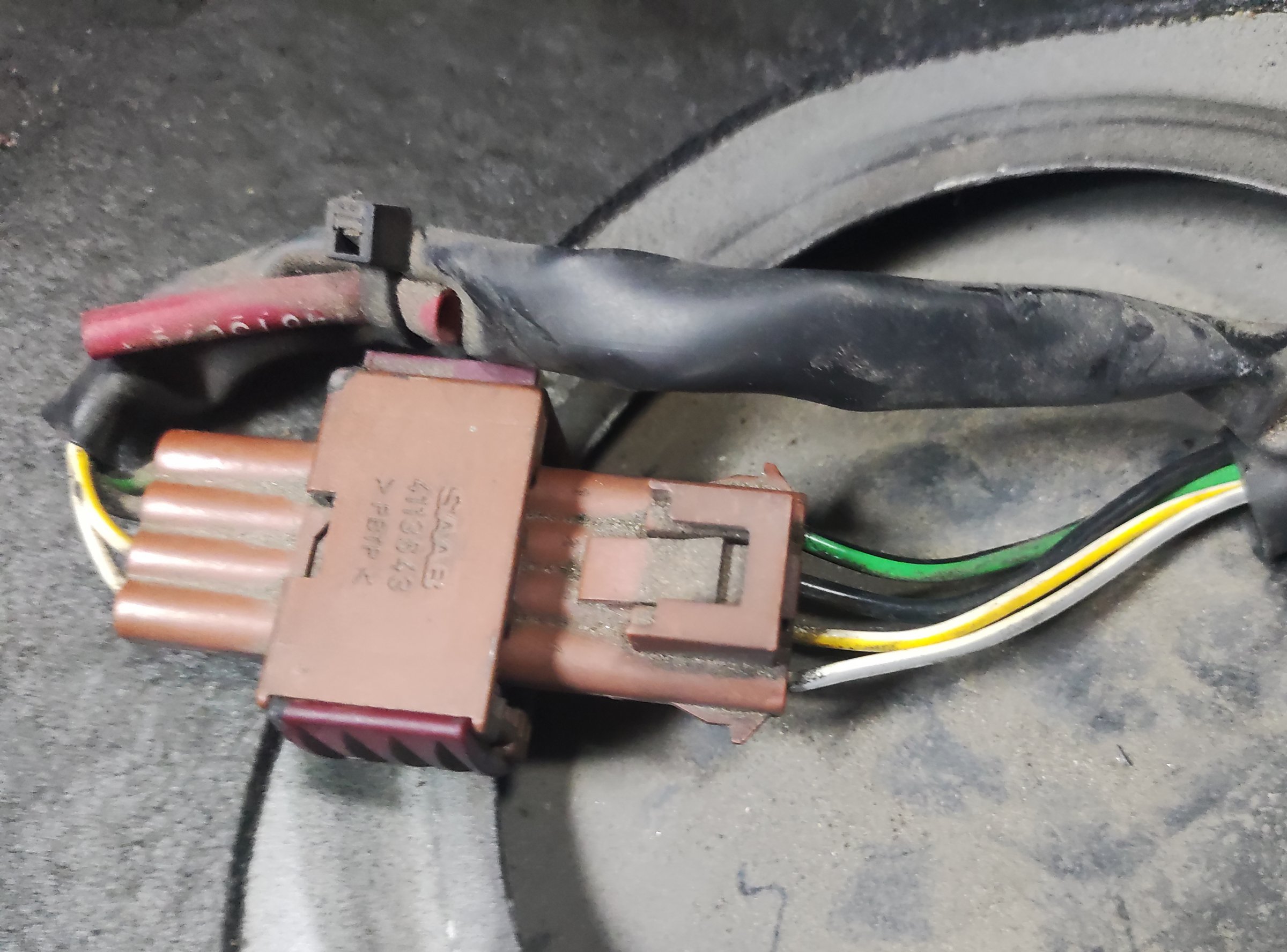

Hab die Wartungsluke unter der Rückbank geöffnet.
Ich höre auch jetzt beim Starten keine Pumpe laufen.
Wenn ich die Pumpe bestromen möchte, an welche Kabel muss ich da?
Scheint der Tanksensor auch mit im Stecker zu sein. Stecker abgezogen, Tankensysmbol leuchtet...
Die Kabel mit dem dickeren Querschnitt sind für die Pumpe.
Grün sollte Plus sein, Schwarz Minus
So aus dem Kopf sind es die beiden dickeren Kabel, also schwarz (Masse) und schwarz-grün (12V+).

Hab die Pumpe nun an den Zigarettenanzünder angeschlossen, konnte aber nichts hören. Ich glaube das ist eindeutig.

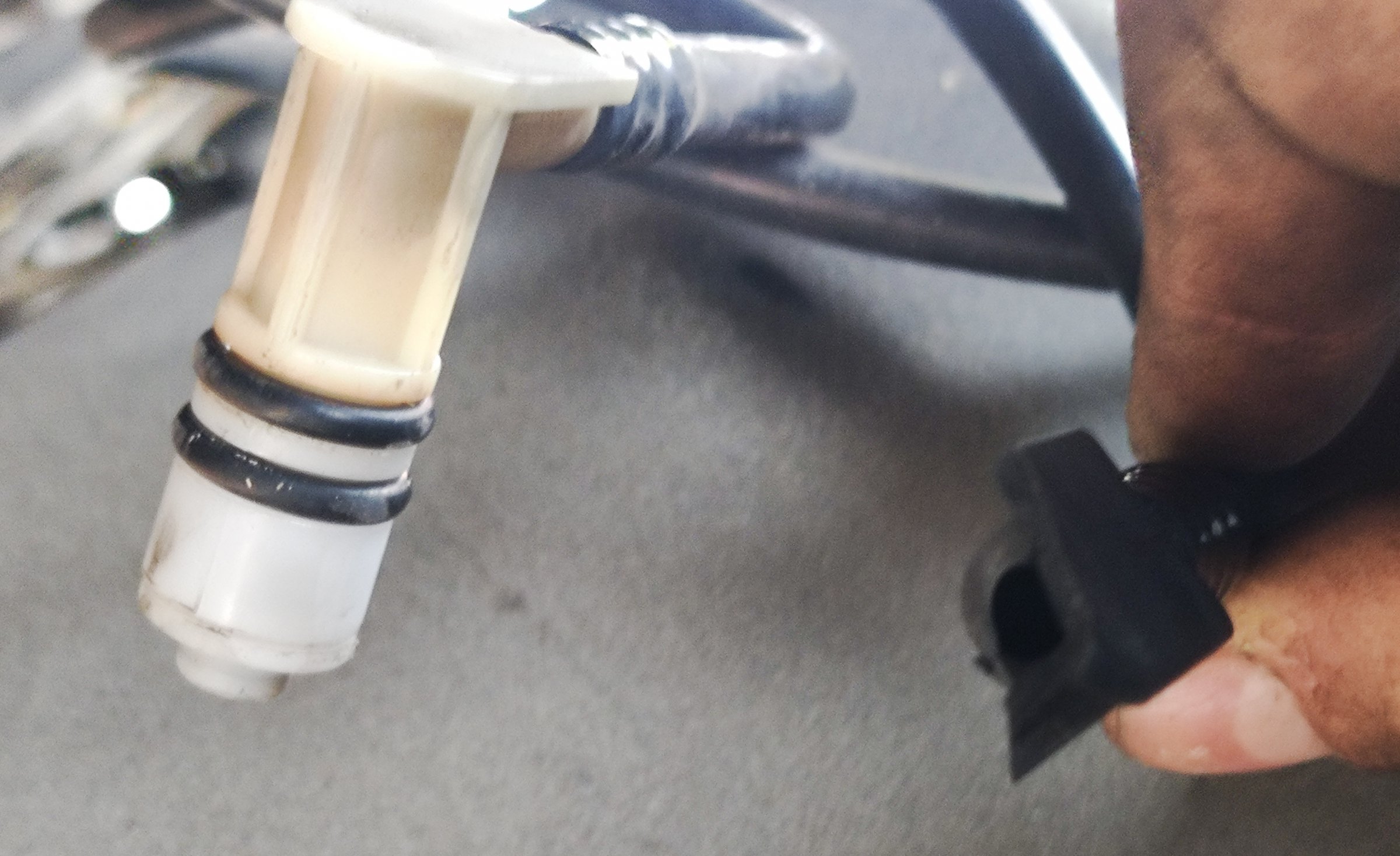

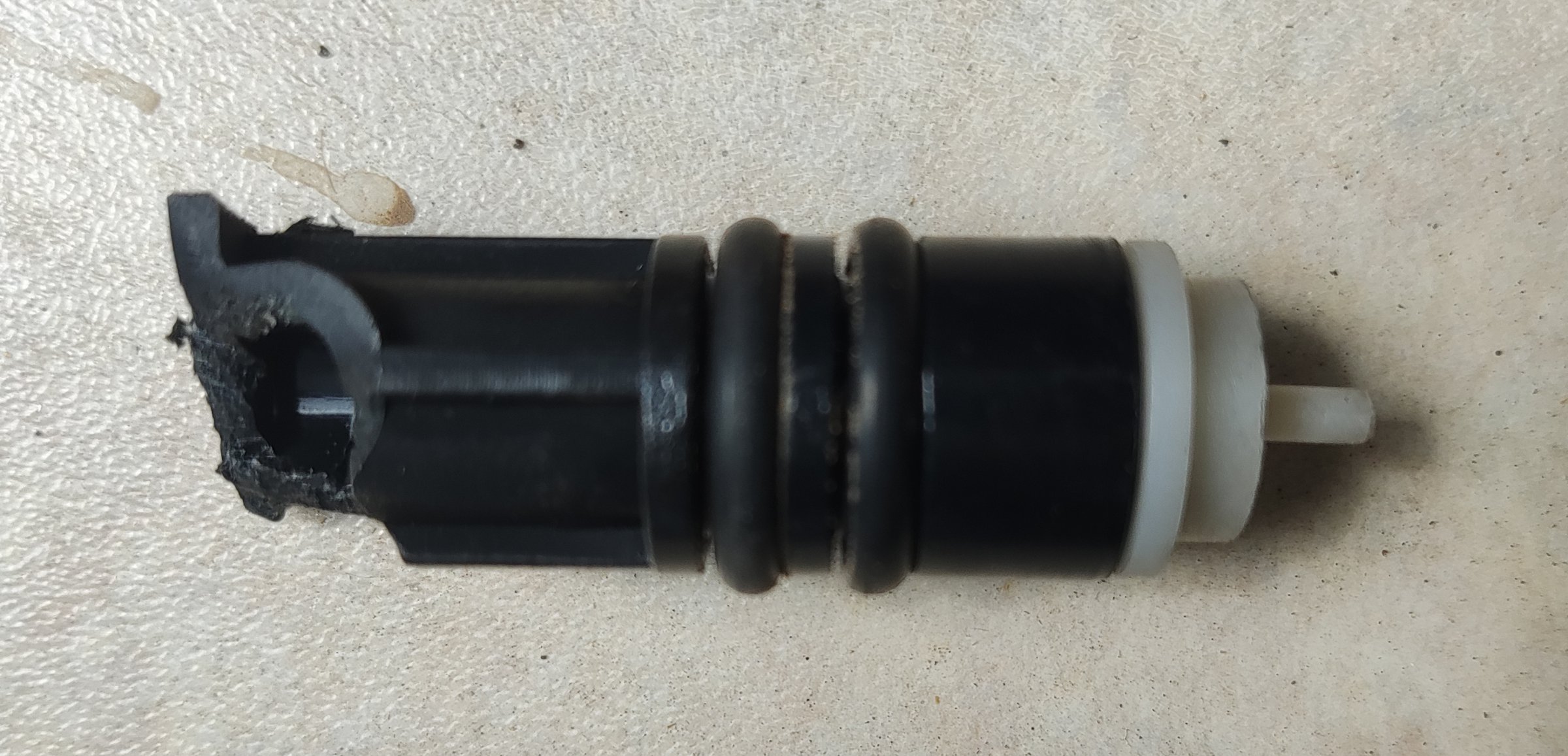

So neue Pumpe ist drin.
Leider ist mir beim Ausbau eines der Ventile die oben eingesteckt werden sollen abgebrochen.
Gibt es dafür Ersatz? Kann man das kleben? Womit?
Gibt es neu, kann man nicht kleben, nur austauschen:
https://www.skandix.de/de/fahrzeug-teile/motor/kraftstoffaufbereitung/kraftstofffoerderung/kraftstoffleitungen-und-zubehoer/ventil-kraftstofffoerderanlage/1013739/
Montage ist etwas tricky. Die Benzinleitung ist Polyamid-Rohr 8x1mm (8mm Außendurchmesser, 1mm Wandstärke, 6mm Innendurchmesser).
Evtl. ist die Leitung lang genug damit man sie direkt am Ende vom Stutzen des abgebrochenen Ventils abschneiden kann - geht gut mit scharfem(!) Teppichmesser. Das neue Ventil geht sehr schwer da rein. Auf keinen Fall mit Föhn o.ä. aufheizen, das wird dann nicht mehr dicht.
Was man machen kann: 8mm Benzinschlauch auf das neue Ventil, mit Schlauchschelle gesichert. Verstärkunghülse in das abgeschnittene Polyamidrohr einsetzen und den Schlauch dann dort aufschieben und mit Schlauchschelle befestigen. Man sollte das auf keinen Fall ohne die Verstärkungshülse machen, das Polyamid-Rohr ist nicht stabil genug und der Schlauch rutscht dann wieder ab.
Verstärkungshülse gibt es z.B. hier:
https://www.autoteile-plauen.de/artikel-337.htm
Viele Grüße,
Erik
