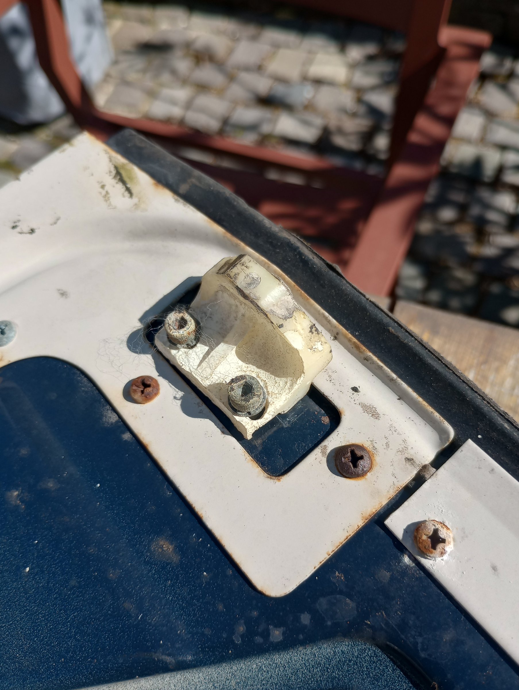

Jetzt ist der Deckel raus, ging echt problemlos. Rost und Schmutz sind da, aber nicht katastrophal. Werde jetzt mit Owatrol und Kaltfett ran gehen. Allerdings sind da so helle/weiße "Lagerböcke" zu sehen, die schon arg verschlissen sind und auch nicht mehr fest sitzen. Die sollte ich doch erneuern, auch wenn die Funktion nicht beeinträchtigt war? Gibt es die überhaupt noch?
Nur gebraucht...oder Du lässt sie nachdrucken.
Hast du eine Ahnung, wo es die gebraucht gibt? Auch fürs Nachdrucken würde ich ja einen guten gebrauchen.

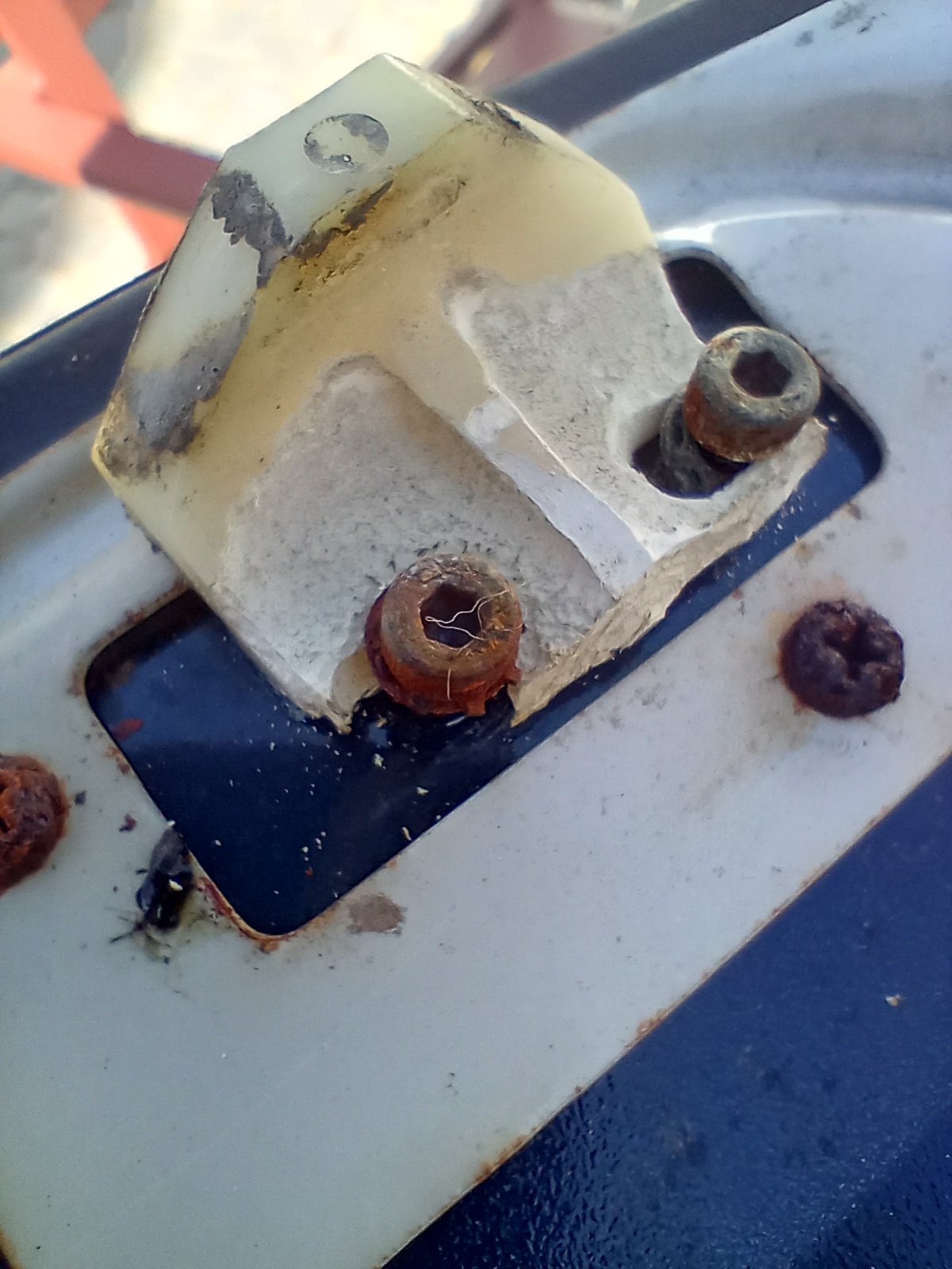

Ist ja klar, was passieren musste. Beim ersten Auf- und Zuziehen nach erfolgter (und problemloser Montage) des Deckels ist der erste Lagerbock samt Gegenstück auf der Schiene ( so eine Art Rampe) zerbröselt.
Wer einen kennt, der einen kennt, der solche Teile möglicherweise vetäussern möchte....
Ich red jetzt nur vom Bilderangucken - nicht aus eigenem Tun:
Da kann man sich doch ein Stück PA-Rohmaterial besorgen und das sicher ganz klassisch von Hand (Säge, Feile, Bohrmaschine, Frässtift) bearbeiten, um die beiden Teile nachzufertigen...? Als Vorlage sollte der zweite Bock doch noch brauchbar sein - bevor auch er noch zerfällt...?!
das ist meinem Talent zufolge nicht trivial genug. Meint, das gibt keinen.
Könnte man sicherlich was in 3D-Druck machen.
Keine Ahnung, so wie man hört nicht.
Ja, das sind sie Anlauframpen welche die Positionierung des Schiebedaches festlegen. Je nachdem wie sie Positioniert werden. Wenn sie nicht brüchig sind, würde ich sie weiter nutzen. Ansonsten, kann man diese Teile auch ganz oldschool am Schraubstock mit Säge Bohrmaschine und Feile herstellen.Wie auch schon weiter oben geschrieben.
Ich hatte den Eindruck der Werkstoff ist POM.

Habe welche von einem Forumskollegen angeboten bekommen und gerne genommen.
Noch zum Selberbauen: es gibt für 3D-Drucken files zum Nachdrucken. Das würde also immer noch eine Möglichkeit sein. In USA bietet einer die unteren Teile in optisch sehr schöner Qualität gedruckt für 25 $ an. Plus Versand.
Selber sägen/feilen/bohren wäre die letzte Möglichkeit. Wobei die unteren "slide dogs" ja eingeclipst werden. Und das halbwegs paasend/funktionierend hinzubekommen, wäre mein persönlicher bottleneck.
