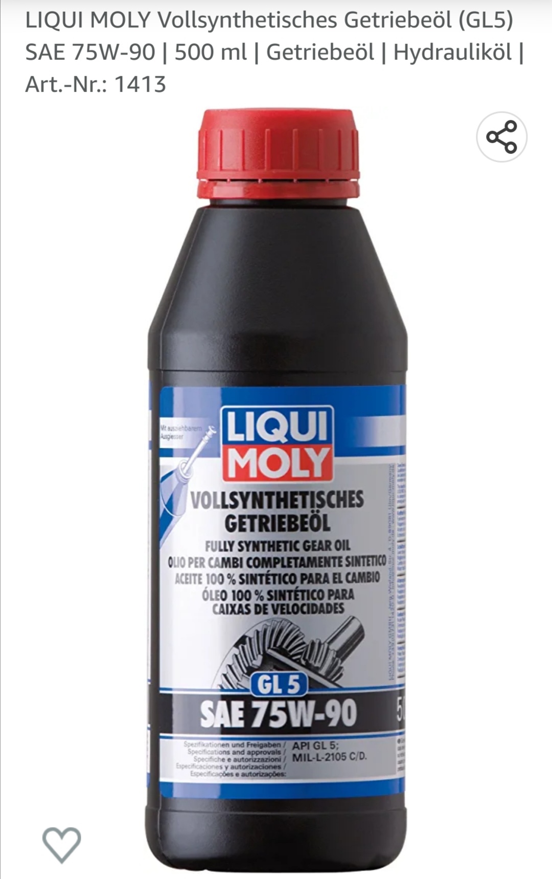

Getriebeöl war von Saab ein EP80 vorgeschrieben. Mittlerweile gibt es sowas kaum noch und es gibt bessere Öle. Am besten was vollsysnthetisches, 80W-90 oder 75-W90 mit GL4 oder GL5 kann man nehmen. Z.B. das CASTROL Transmax Manual Transaxle 75W-90. Füllmenge ab Werk ist 1,7Liter. Es gibt Leute die empfehlen etwas mehr einzufüllen. Mehr Öl kühlt besser. Zuviel ist aber auch nicht gut.

Getriebeöl hatte Meki eine Empfehlung, die er schon jahrzehntelang getestet hat...

Zum Beispiel
Ja, das habe ich auch schon verwendet, ohne Probleme.
Ja macht auf jeden Fall Sinn [mention=3711]Meki[/mention]. Danke für den Tipp! Die Kolben sind 92er "Neuware". Das Schwungrad und das Getriebe ebenso.

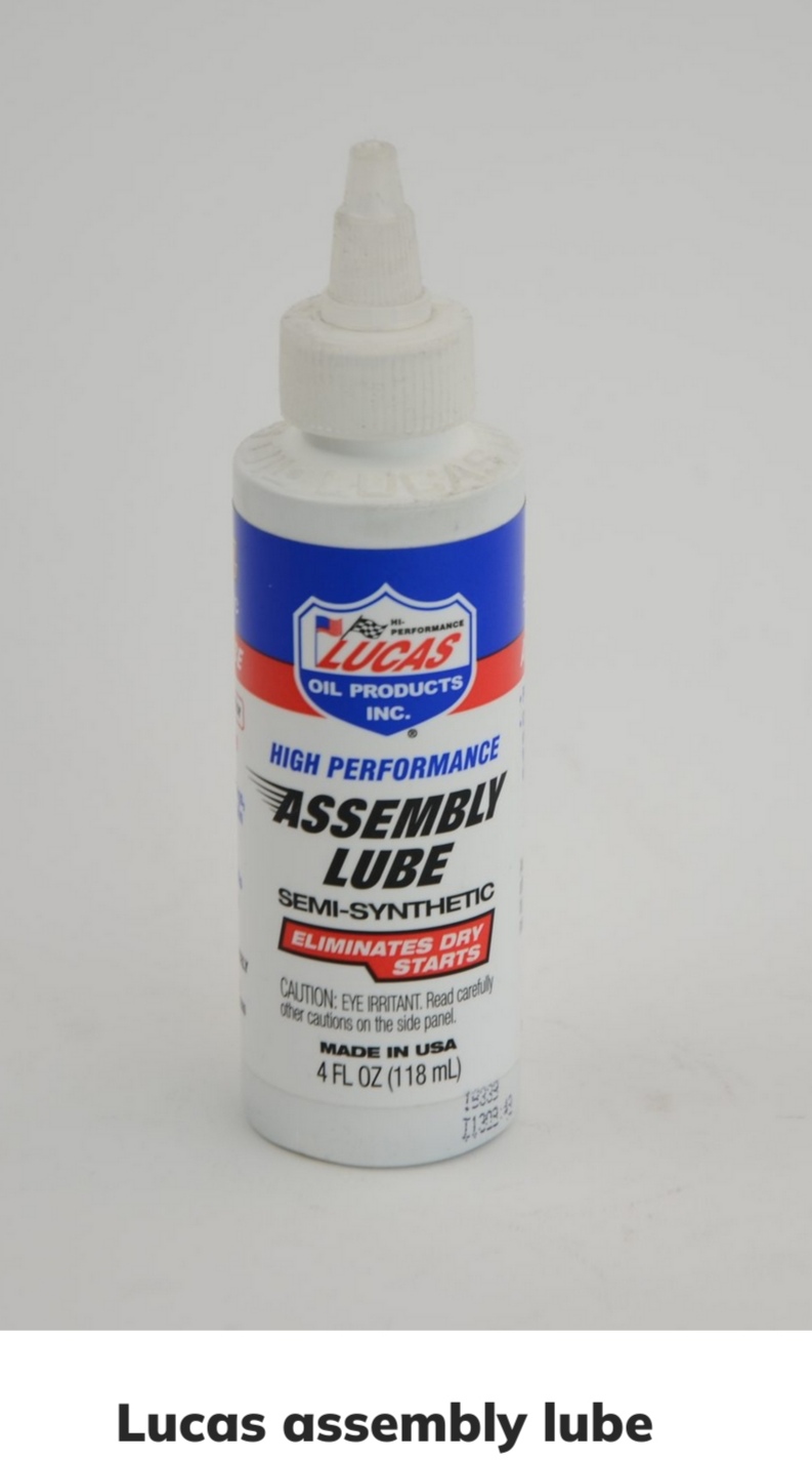

Weil ihr gerade so tatkräftig unterstützt. Welche Schmiermittel habt ihr für den Verbau eurer "Neuteile" verwendet? Am Beispiel Schwungrad oder auch Getriebe? Ich kann mir nicht vorstellen, dass die Blank eingesetzt werden und im Netz erhalte ich unglaublich viele unterschiedliche Meinungen. Wenn ihr da noch eine Empfehlung habt, wäre das fantastisch! Torben
Schwungrad sollte natürlich Öl- und Fettfrei verbaut werden?!
Ja, bin auch blöd. Ich mache hier wieder 1.000 Sachen gleichzeitig. Familie, Freitag etc. ... Ich meinte Nockenwelle sowie Getriebe.

Grundsätzlich werden Motorenteile mit Motorenöl zusammen gesetzt wo sie auch später mit Motorenöl geschmiert werden. Es gibt auch Montagepasten, was wohl irgendwelche in Öl lösliche Fettstoffe sind. Ich habe bisher immer nur Motoröl genommen.

Es gibt dafür spezielle Montagepaste mit MoS2 z.B. von LM:
https://retromotion.com/p/liqui-moly-3010?utm_source=googlemerchant&utm_medium=cpc&utm_campaign=pmax&gclid=CjwKCAjw8-OhBhB5EiwADyoY1edd9suj5xw_ciB9Lz4EsTuqn0hp-cuU_sKRHmPpZH5sKtJQqUyWSRoCcxoQAvD_BwE
Ansonsten mit dem entsprechenden Betriebs-Schmiermittel montieren.
Ich habe die neuen KW- und Pleuellager (am 9-5) mit der Paste eingesetzt, weil absehbar war, dass es von der Motormontage bis zum ersten Lauf des Motors noch eine ganze Weile dauern wird, unter der Vorstellung, dass die Paste länger "stehen bleibt" als normales Motoröl.
Darüber hinaus habe ich den Motor vor dem ersten Start mit einer großen Spritze so gut es geht mit Öl vorgefüllt.
Wir montieren neuerdings unsere neuen Motore damit. Schützt beim erstlauf vor Trockenlaufschäden.
OK, ja. Der Motor wird nicht sofort funktionsfähig sein, exakt. Danke für den Link. VG
Habe ich bei dem Lieferanten meiner Teile gesehen. Super hilfreich, danke!
