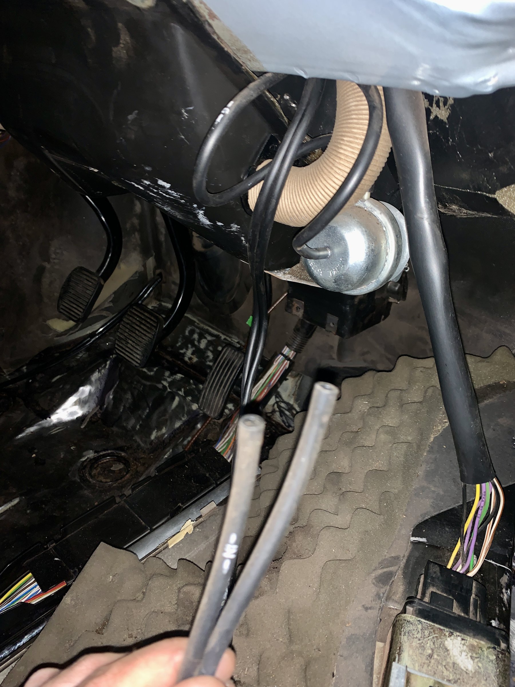

Kann mir jemand sagen, ob diese zwei Schläuche ins Leere gehen dürfen?
Klingt doch gut. Mit der Wassermenge kann schon hinkommen.
Die 2 Schläuche sehen aus wie die die an den Versteller für die Luftverteilung gehen.

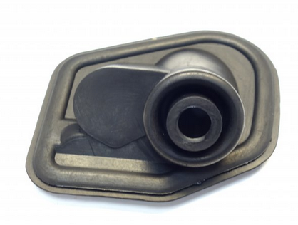

Irgendwie durch die Manschette des Ganghebels in der Spritzwand unter der Mittelkonsole. Die auf dem Foto sichtbare Dichtbuchse reißt im Balg und man kann bis in den Motorraum schauen, je nachdem welcher Gang eingelegt ist. Sieht man sofort, wenn denn die Sonne mal scheint und die Motorhaube geöffnet ist. Beim 900 GL ist das einfach, der hat keine störende Mittelkonsole. Der Teppich ist auch in kürzester Zeit weggeklappt. Bei mir wars auf jeden Fall ein Grossteil Wasser, welches hauptsächlich in den Fußraum der Beifahrerseite lief.

Teilenummer 754917
https://saabklubben-reservdelar.se/nytillverkade-reservdelar/damask-nt/
