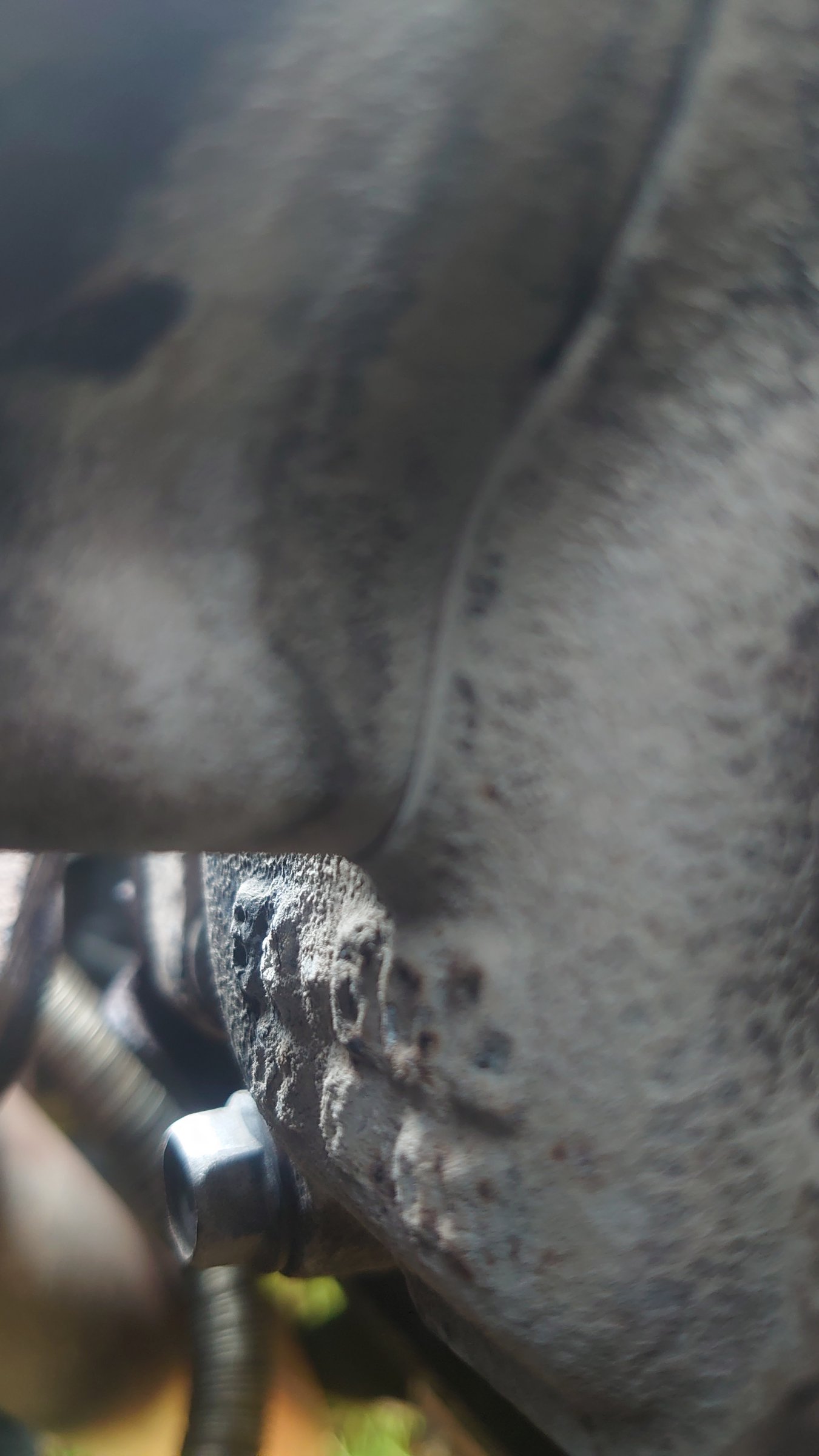

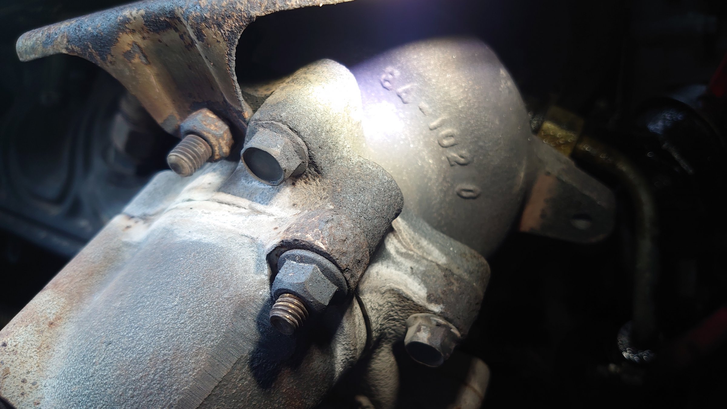

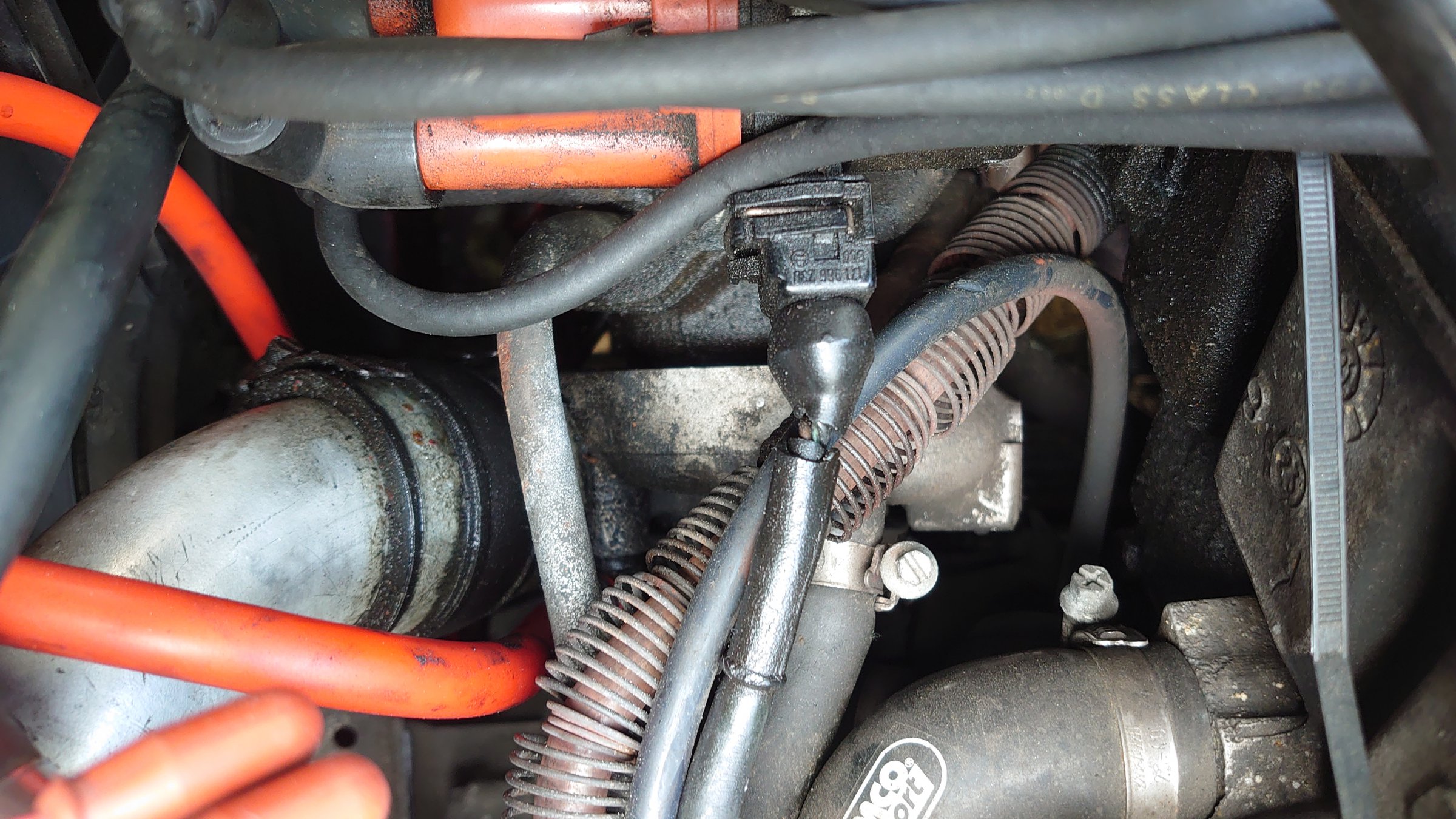

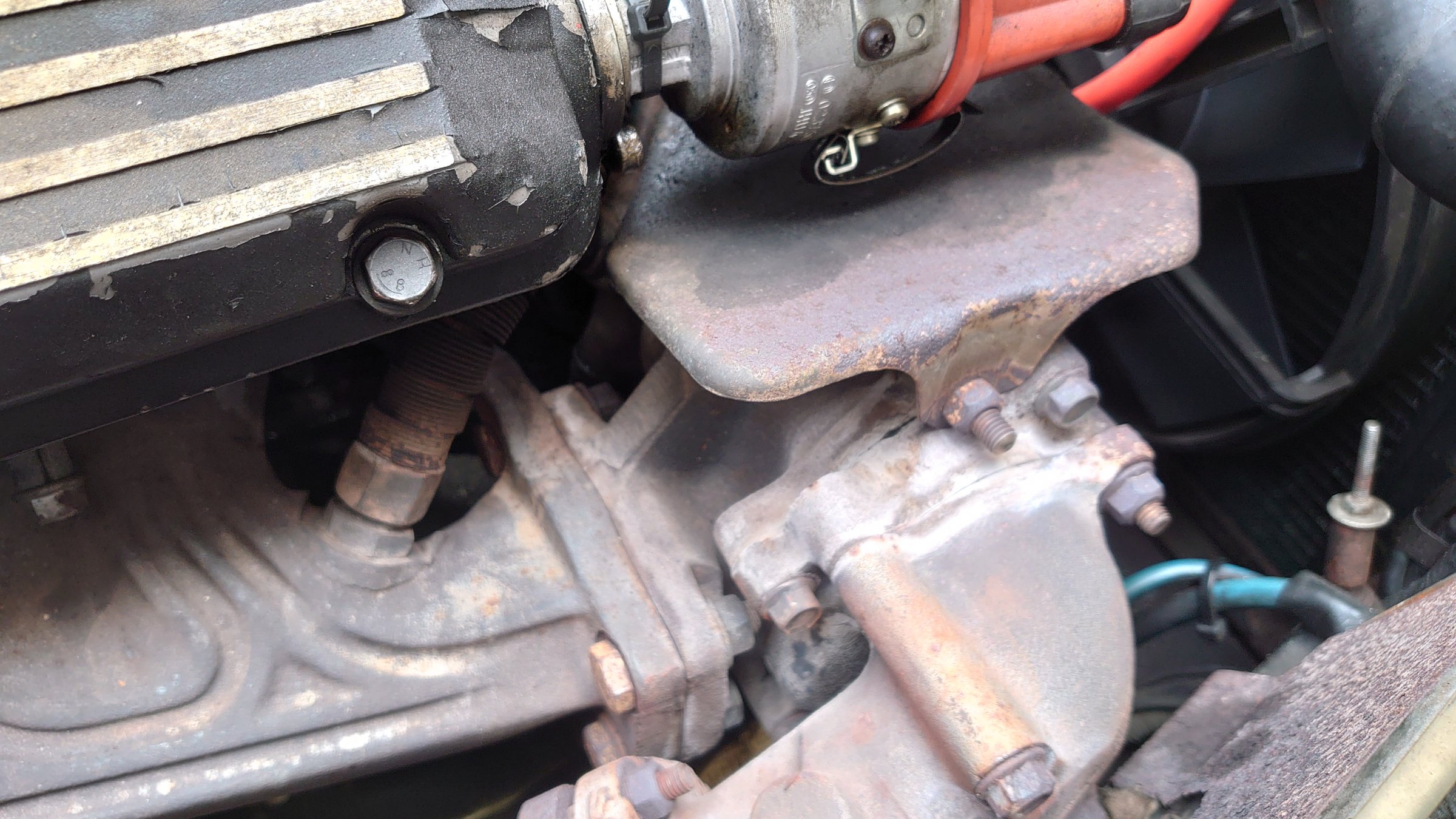

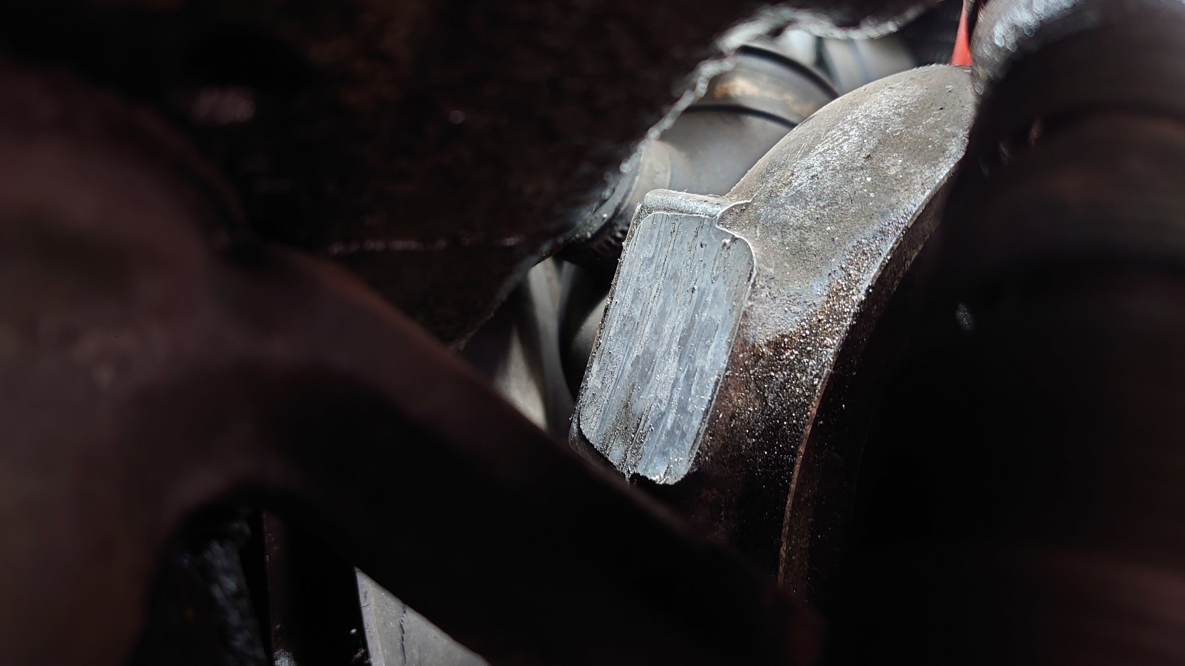

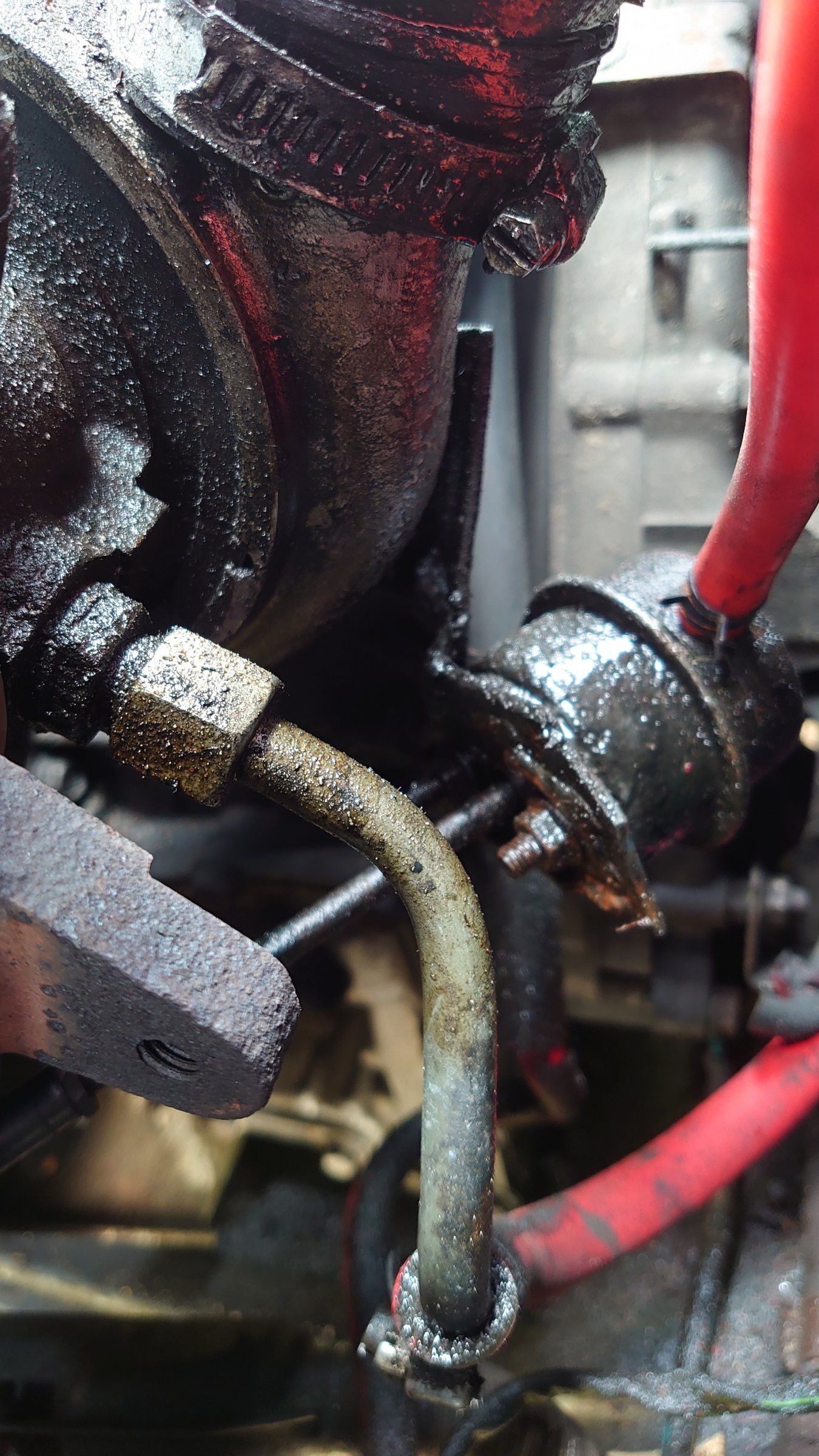

Moin zusammen,
mein Turbolader im TU16 Cab, 92 wird zunehmend ölig und hörbarer. Nach 320.000km darf er das wohl auch mal... ;-) Denke also es wird neben den üblichen Verdächtigen der Ölversorgung auch eine Revision des Laders selbst fällig.
Leider ist der im eingebauten Zustand so schlecht zu sehen das ich nicht mal identifizieren kann um welchen Lader es sich handelt. Das Typenschild ist scheinbar abgefallen.
Theoretisch, nach BJ müsste es der MHI TE05 sein... bevor ich aber anfange wäre es klasse wenn die unter euch, die das Ding schonmal ausgebaut in den Händen hatten mir da helfen könnten.
Wenn es hilft: Die Einstellstange zum Wastegate ist gerade, nicht gekröpft... ich habe Foto des TB03 gesehen in denen dieses Stange gekröpft war; aber da gibts ja wohl auch Unterschiede.
Anbei ein paar Fotos, auch mit der einzig sichtbaren Nummer 84-102 0 (vielleicht ist es auch ein 8A am Anfang?!)
Falls es beim betrachten des 2. Fotos irritiert. Die Wasserleitung zum Kühler war vor ein paar Jahren durchgerostet. Mangels verfügbarem Ersatz habe ich die abgeschnitten und durch einem Silikonschlauch ergänzt.
Danke euch schonmal.

Es ist völlig egal, was da nun eingebaut ist.
Der "Neue" sollte ein MHI TE 05 sein!
Und bei der Gelegenheit baue auch die überflüssige Abgasrückführung aus...
:-) Ja, wenn ich ihn komplett tauschen muss... denke ja bisher dass es sich mit einer Überholung getan hat.
Wurde vom MHI TE 05 nur der 12b im 900 verbaut oder gibts da nochmal verschiedene Varianten?
Die Überholsätze die ich bisher gesehen habe, gingen nach Fahrzeug... das heisst dann aber "Saab 900, B202, 89-"... sehr pauschal also. Mir wäre wohler wenn ich konkret wüsste was es ist.
da ich die Fuhre aber jeden Tag bewege, kann ich nicht mal eben den Lader ausbauen, schauen, bestellen, warten... zumal ohne Typenschild...
Hat jemand ne Ahnung welches Modell dieser Lader ist?
Es gibt nur diese Version des MHI im 900
Normalerweise wird die Rumpfgruppe nach einer Überholung gewuchtet damit bei den auftretenden Drehzahlen (>100.000 U/min!) möglichst keine Unwucht bleibt. Daher ist von einer Überholung auf der eigenen Werkbank abzuraten.
