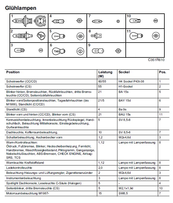

Hat funktioniert ,aber jetzt is die Frage was die Lampen für eine Artikelnummer haben damit ich sie nachbestellen kann
Und für den Blinker Schalter auch bzw. allgemein für die schalter auch Nebelscheinwerfer und Schalter für die leuchtweiten Regelung
Letzteres sind T Sockel. Welcher durch Nachmessen heraus finden und vergleichen
Typ - Außendurchmesser Sockel
T3 - 8mm
T4.2 - 10mm
T4.7 - 12mm
Und dann gibt es noch B83d, B84d und B85d. Haben hinten eine Knubel statt Schlitz. Einfach nach Bildern mit Maßen suchen.

Also bei dem warn Blinker ist T Sockel und bei dem anderen muss ich nach messen ?
Sorry, 9k bin ich weitgehend raus. Ich kann dir nur sagen, dass die Bauform nach T... aussieht. Die habe ich im 902 auch im Tacho. Was da wo beim 9k verbaut ist müsstest du selber herausfinden wenn das sonst keiner ergänzen kann.

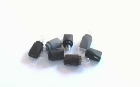

Wenn Du die nicht findest, sag Bescheid.
Davon sollte ich welche haben.
Oh ja das wäre super kannst du mir davon ein Bild schicken
Ich habs mir irgendwo mal aufgeschrieben - aber erst nächste Woche wieder verfügbar.
Ja das wäre super wenn du das machen könntest
Wenn ich sage, dass das die passenden sind....sind die das:tongue:
Aber hier ein Bild. Die die auf der Paltine aufgesteckt sind, in der Gummifassung
Ok super wie viel hast du davon und sind die neu ?
Schreibst du mir privat?
--->PN
