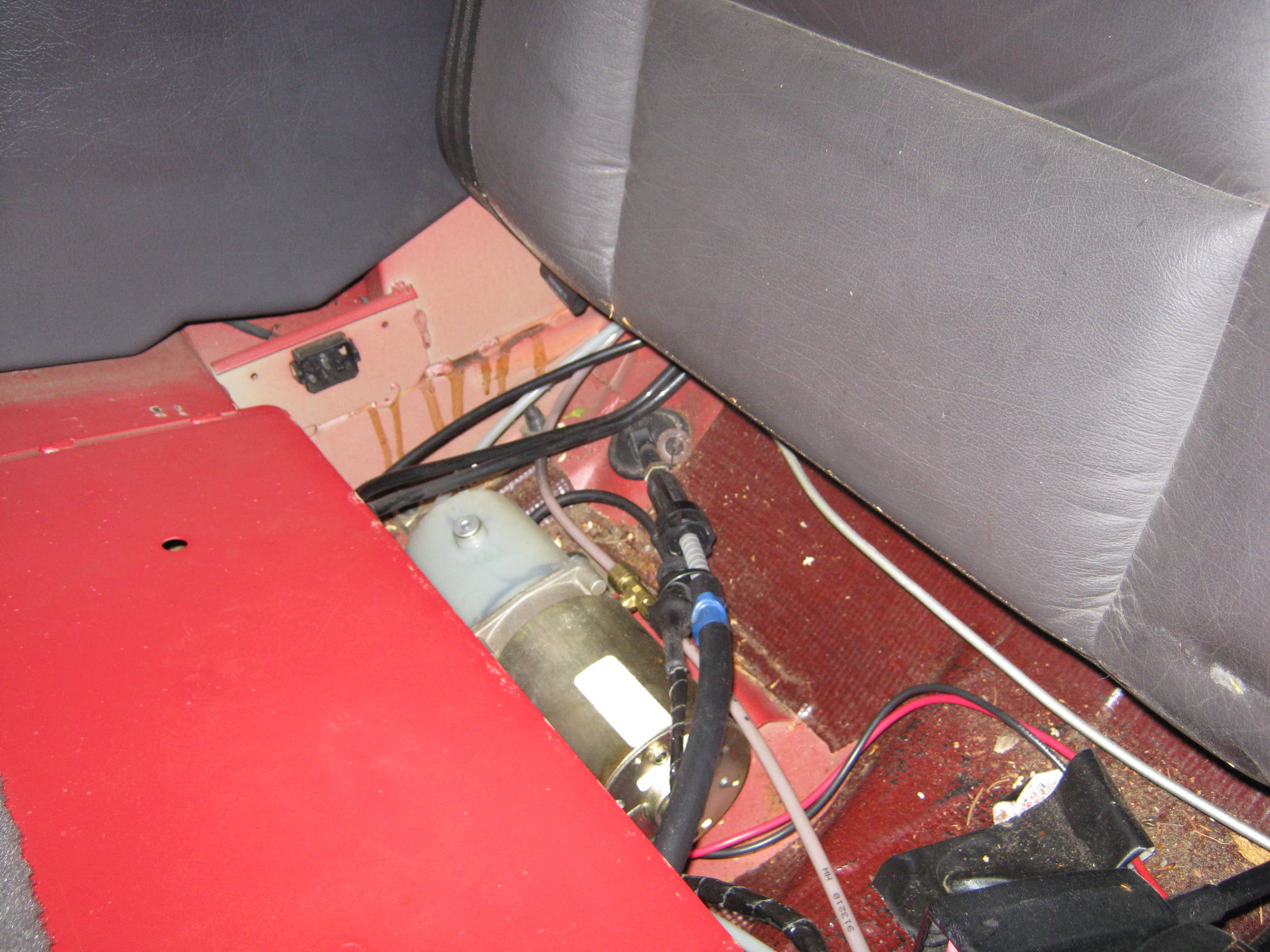

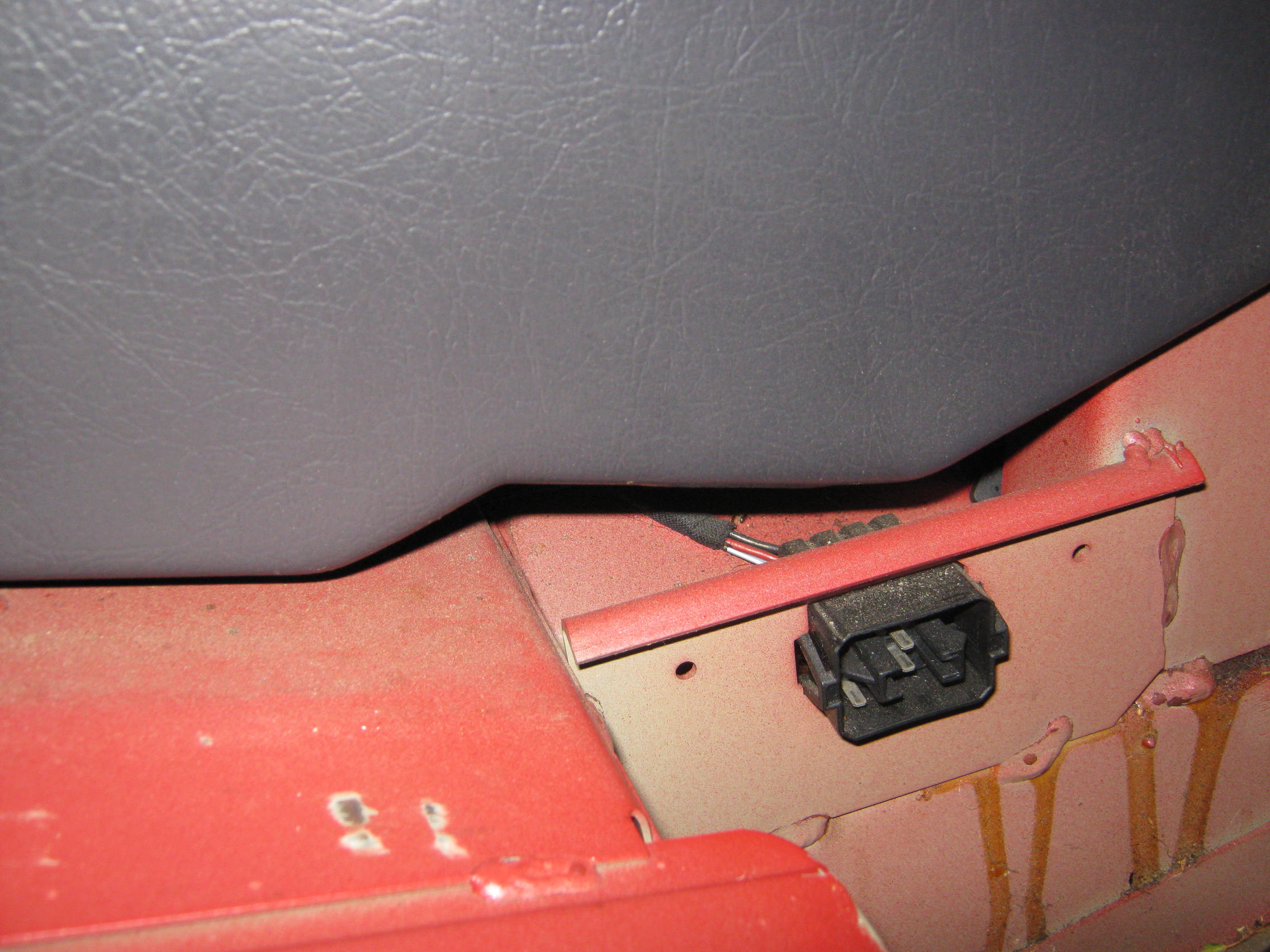

[mention=16889]Silasbes[/mention] : Wenn Du die Beschreibungen im Forum richtig gelesen hättest, wüßtet Du, daß da kein Stecker, sondern das Gegenteil davon, nämlich eine Steckdose ist:
Hier ein Bild davon (CV M91): IMG_2349.thumb.jpg.1ed2c3fe995416bfa9f3995bfaefc9f2.jpg

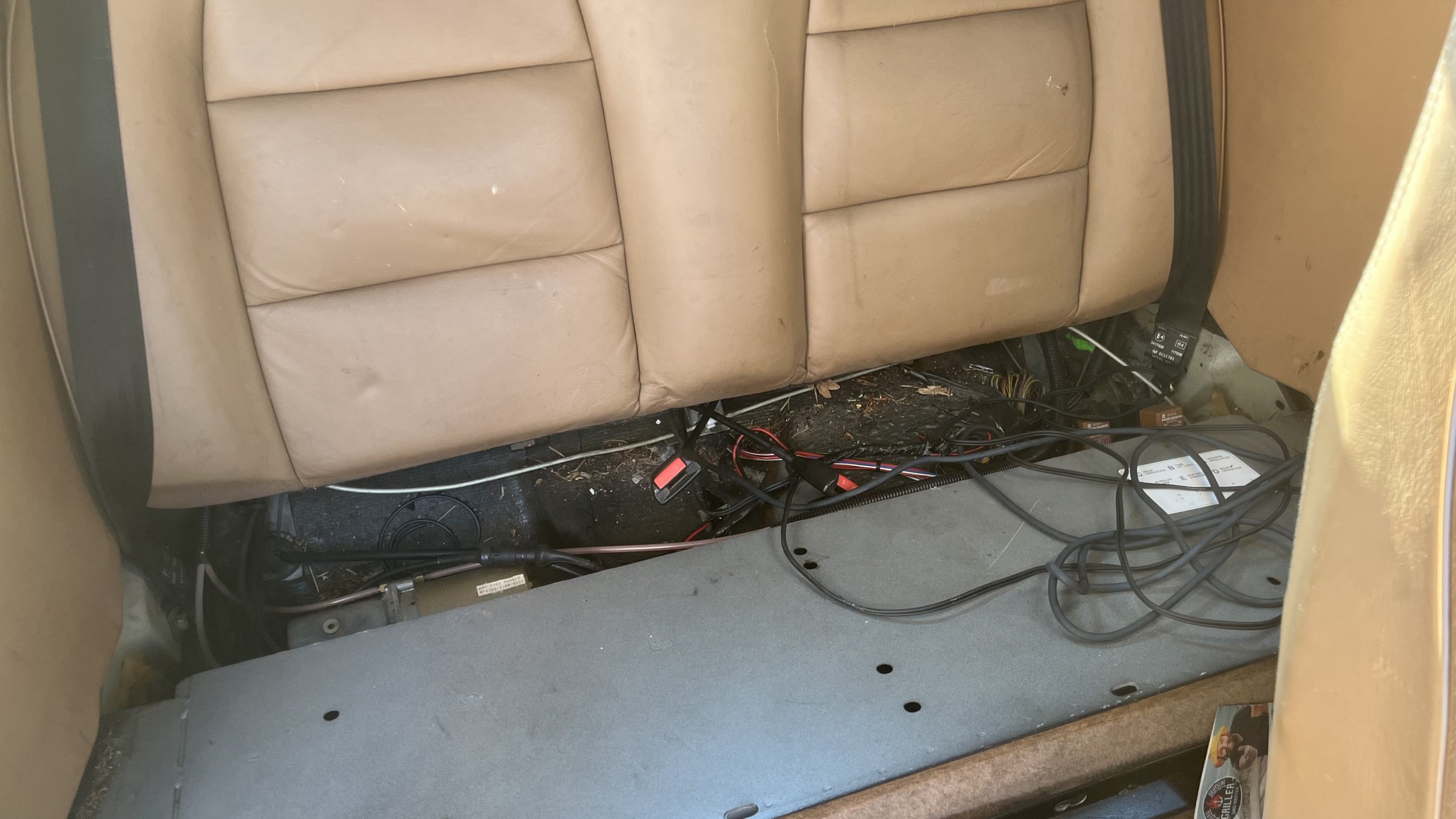

Unter der rückbank befindet sich leider keine steckdose.. nur eine Metallplatte und ein paar Kabel.
Gibt es sonstige Orte wo die Steckdose Sitzen könnte?

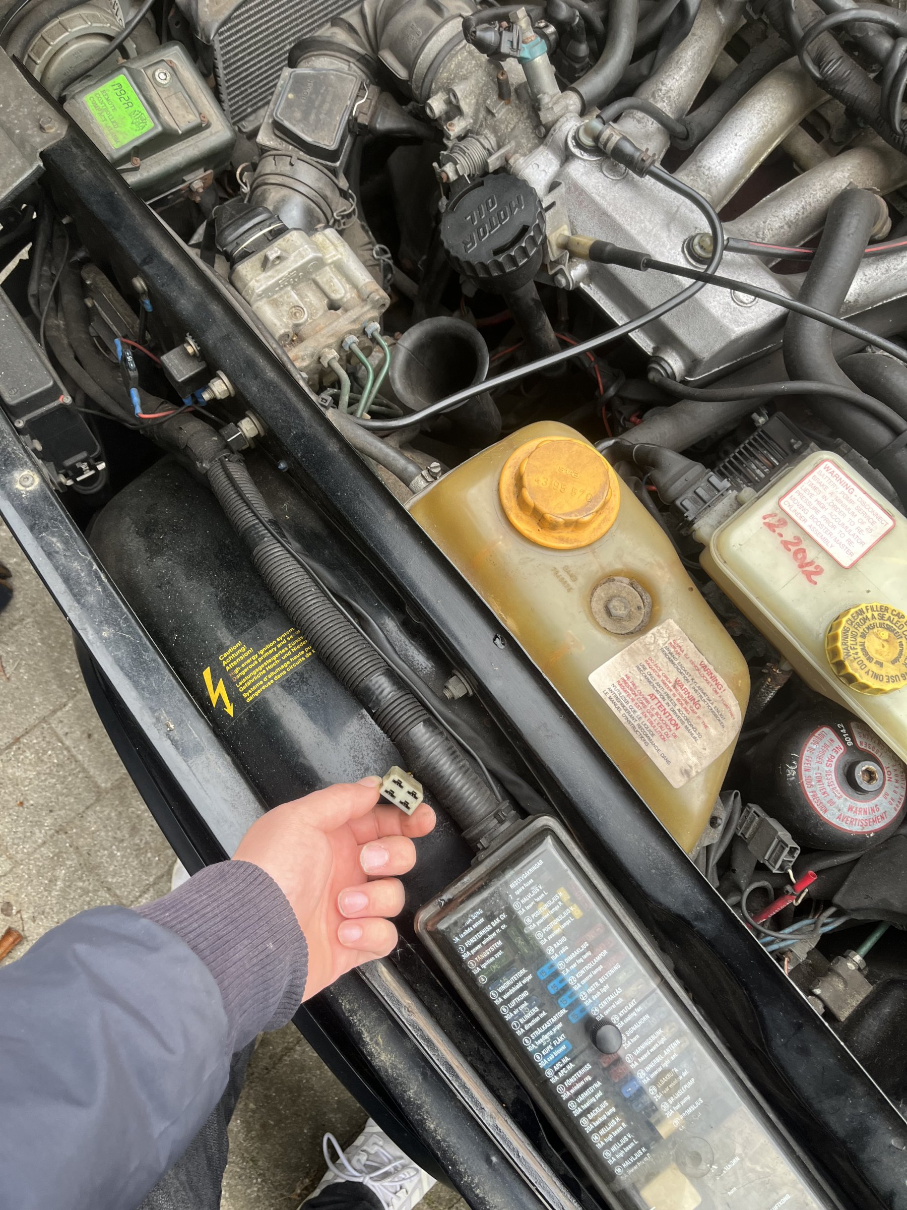

Doch,
vorne am Stecker im Motorraum ausblinken

Habe nur einen Stecker gefunden. Der scheint mir nur nicht ganz richtig.. wo genau denn im Motorraum?

Im Sicherungskasten müsste das sein
