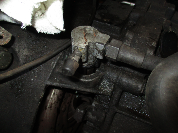

Und Vorsicht bei der Kupplung. Zum einen meine ich der Block mit dem Nippel sitz da nur lose auf der Kupplungsglocke und zum anderen drauf achten was da raus kommt, Nippel weit auf drehen. Teils löst sich der Schlauch von innen auf. Schwarze Brösel wären ein schlechtes Zeichen.
Ich hab vorhin nur einen schnellen Blick riskiert und den Nippel nicht auf Anhieb gesehen. Habt ihr eine Explosionszeichnung oder ein Bild wo der Nippel sitzt (ist der 2.0i 5 Gang-Handgerissen).
Mittig oben auf dem Getriebe. Oder die Leitung von Zylinder vor dem Pedal verfolgen. Ja, die ganzen Schläuche und Rohre für Kühlwasser und Ansaugluft nehmen etwas die Sicht. Und Zugänglichkeit.
Ok, danke den finde ich irgendwie.
Dann hoffe ich mal, dass keine schwarzen Brösel sondern nur schwarze Plörre kommt ;)
