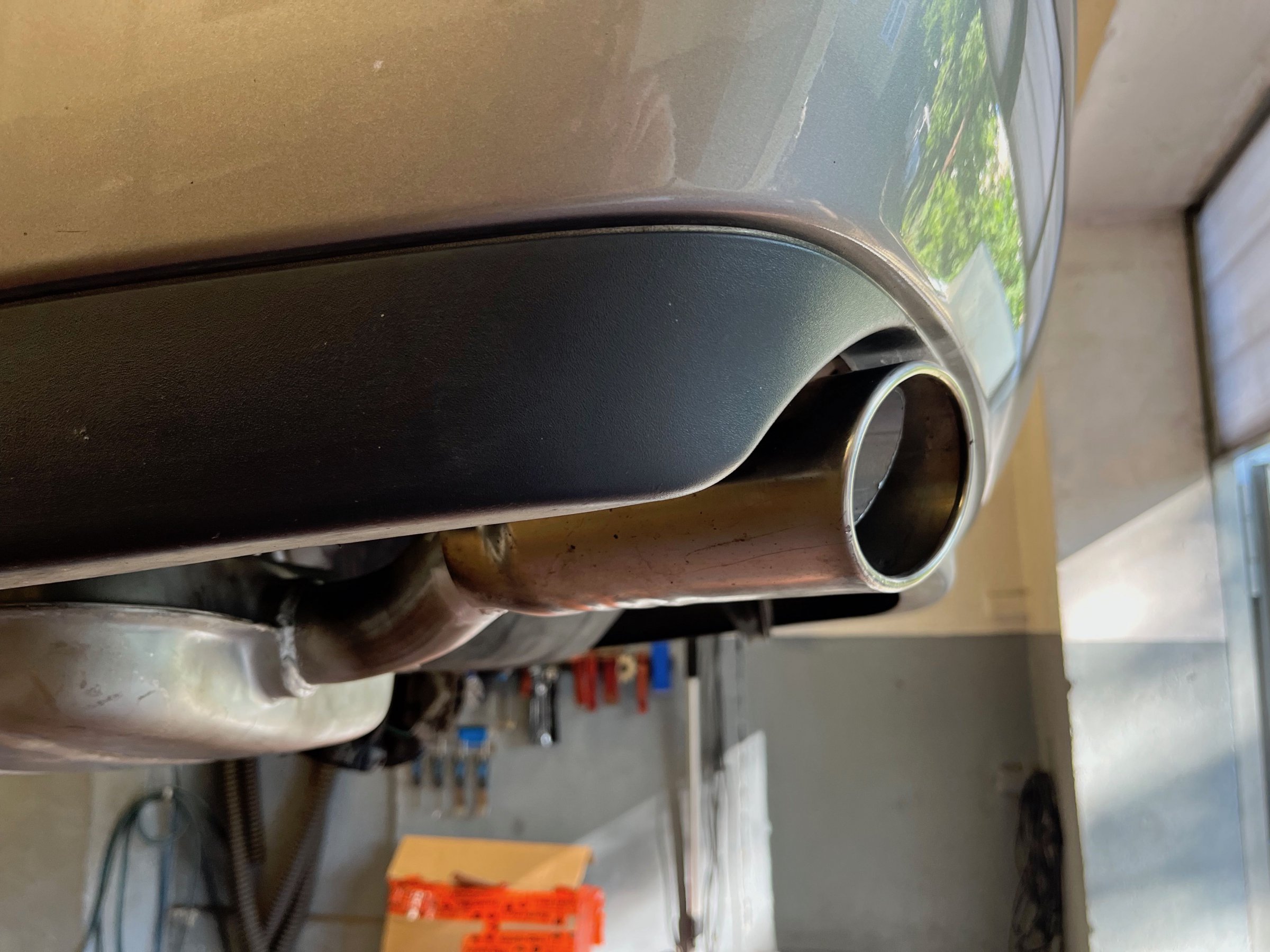

So, kurzer Zwischenstand: Mein 9-3 hat heute die HU bestanden. Der Prüfer meinte wohl, er habe schon weit schlimmere Fälle (Saab) gesehen. Die von mir als kritisch eingestuften "Ablauflöcher" waren/sind gar nicht so wild. Habe sie vorerst nur konserviert. Die vorderen Radhäuser sind am schlimmsten betroffen, hinter dem Spritzschutz. Darum kümmere ich mich später. Heute ist der neue Endschalldämpfer gekommen. Ein sogenanntes Economy-Teil. Passte vorne und hinten nicht an den originalen Bosal-Saab MSD. Wir mussten eine deluxe Flanschverbindung einschweißen - keinen Bock, das Gefraffel zurückzusenden. Bei der Gelegenheit haben wir auch die originale Edelstahlblende ans schmucklose Endrohr geheftet. Ich habe die Schläuche der Kurbelgehäuseentlüftung erneuert, Kraftstofffilter gewechselt, Öl abgelassen, den Riemen entnommen, diverse Clips und Halter erneuert, Lufi neu (leider sind zwei von drei Silentgummis des Lufi-Kastens kaputt... Gibts die noch? Morgen kommen neue Reifen drauf, neue Zündkerzen rein, ein neuer Pollenfilter liegt bereit und der neue Riemen wird da sein. Die hinteren Bremsschläuche gefallen mir nicht. Kurz: Ich mache es so, wie ursprünglich geplant, nämlich die Technik fit. Um die Schönheit kümmere ich mich später bzw. dann, wenn sich das Auto bewährt hat.

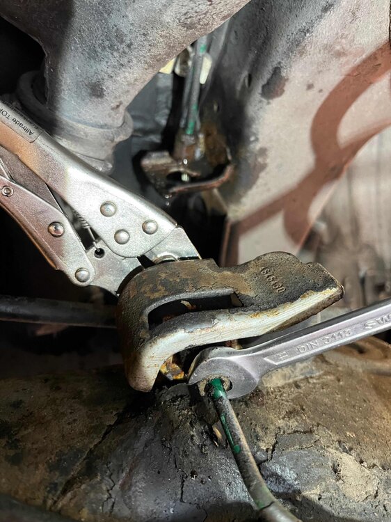

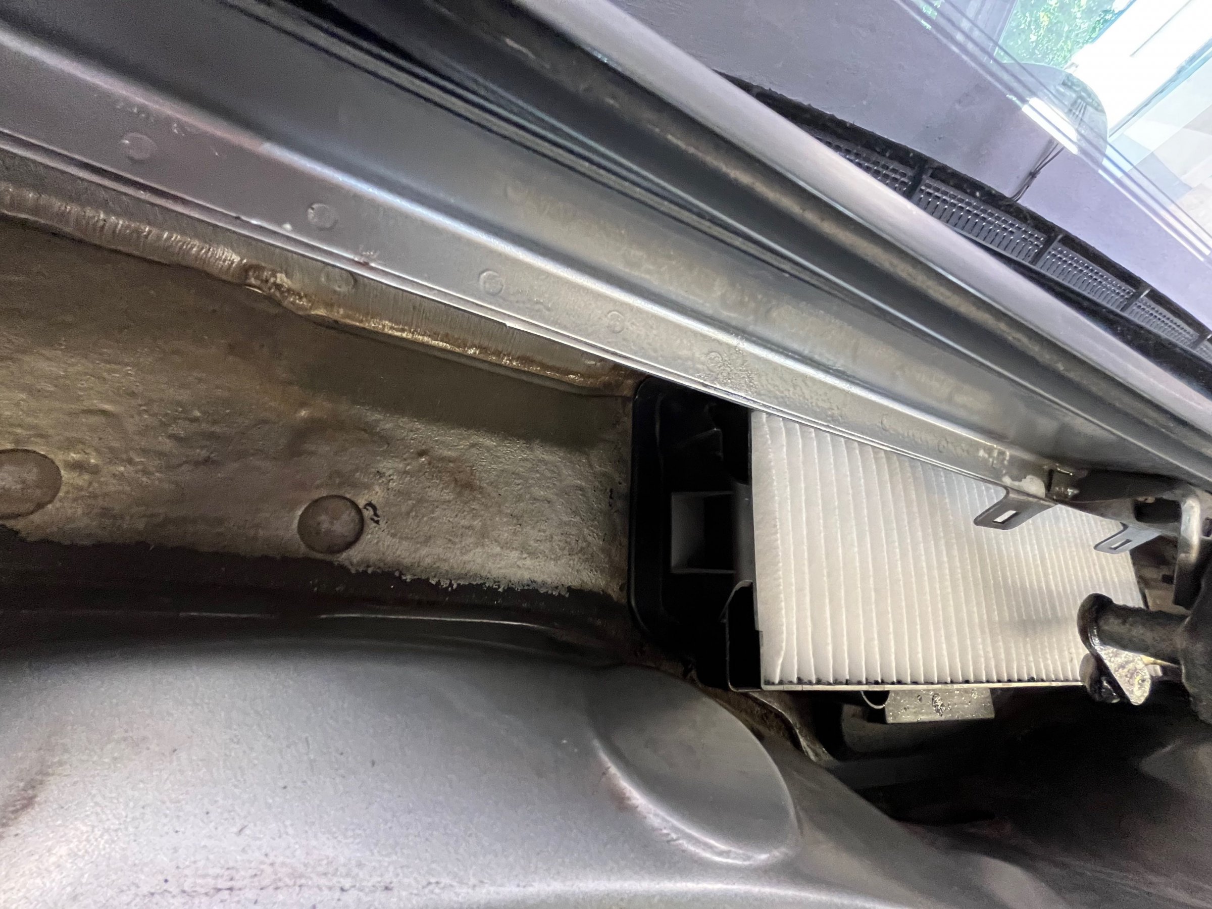

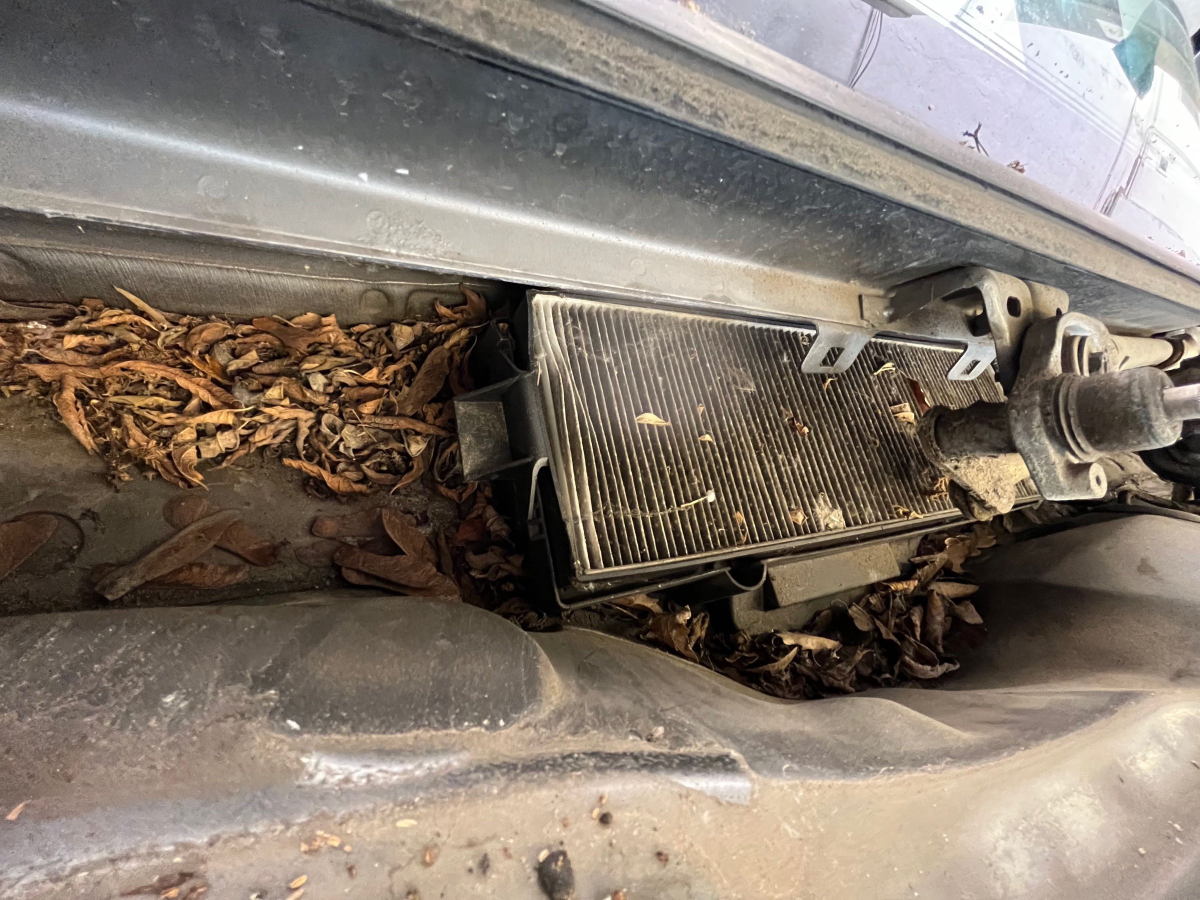

Heute habe ich den Pollenfilter (Wer hat’s erfunden?), die Zündkerzen, den Polyriemen, die Bremsschläuche hinten gewechselt, das war bitter nötig. Sind die Bremsschläuche hinten eigentlich links & rechts gleich? Ich glaube ja nicht... Bremsen entlüftet, Handbremsseile gesprühfettet, Motorblock geduscht, die Silentgummis des Lufikastens geklebt (die neuen sind unterwegs)... Irgendwie läuft der Lüfter immer, auch wenn die Klima aus ist. Da ist evtl. ein Sensor hin...? Tja, ansonsten kommen morgen noch neue Reifen drauf und ich werde meinen Versicherungsfritzen wohllangsam nach einer EVB fragen :-)

Ja, die Schläuche hinten sind links und rechts unterschiedlich. Einige Anbieter verkaufen aber die gleichen für links und rechts, was dann auf einer Seite nicht richtig passt. Länge ist gleich. Aber die sind quasi "form-codiert". Wenn man versucht einen auf der falschen Seite einzubauen, müßte man den Schlauch verdrehen, was nicht gut ist. Man kann die Halterung an der Achse passend zurecht feilen. Ich bevorzuge aber immer korrekte Schläuche. Da es die gibt, murkse ich da nicht herum.
Genau, in der Not habe ich den linken in sich verdreht. Werde den neu bestellen oder das Loch im Halter rund feilen. Entscheide ich morgen...

Verdreht ist gar nicht gut! Auf jeden Fall korrigieren.
