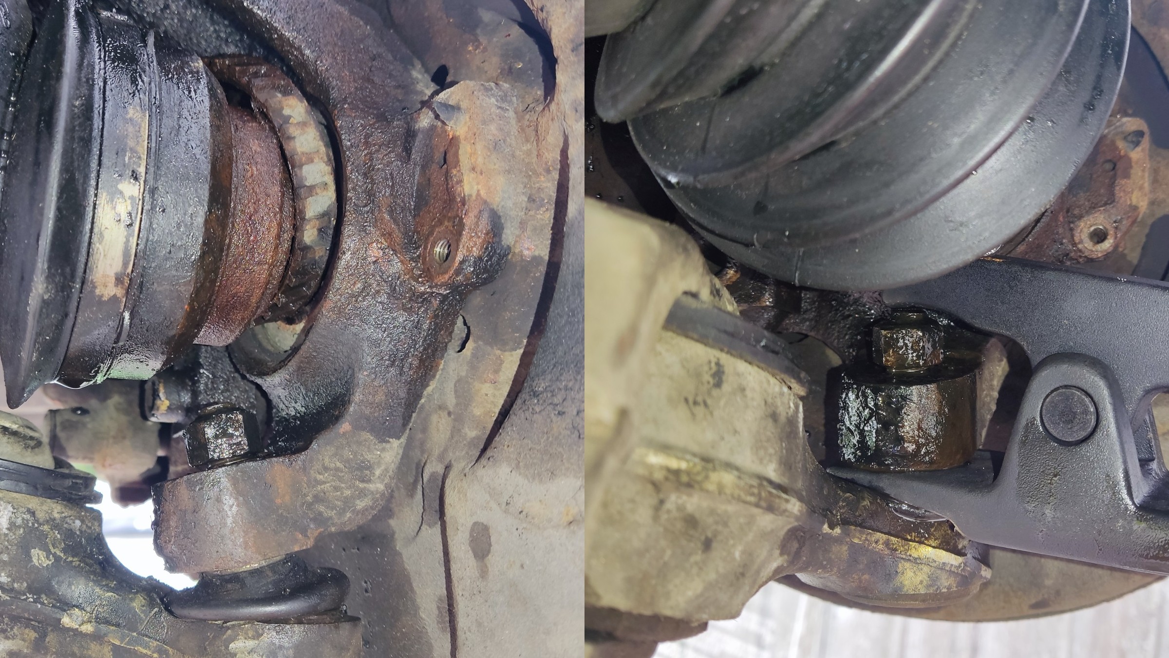

Ist es möglich, bei eingeschlagener Lenkung die Antriebswelle ein Stück durch die Nabe nach innen zu klopfen, damit das Gelenk von der Nabe wegrückt und mehr Platz für den Arm des Ausdückers da ist?
Nein, das funktioniert nicht. Wenn da so viel Spiel wäre, dass das geht, dann würde das Rzeppa-Gelenk in Nullkommanix beim normalen Fahren verschleißen.
Und das halte ich für wenig erstrebenswert.
Und wenn man die Abstützung für das Zwischenlager löst? Da kann man vielleicht auch noch ein paar mm herausschinden.
Immerhin ist es ja möglich, den Motor seitlich einen Tick zu verschieben. Und das heißt ja, dass die Wellen eine gewisse Längenänderung zulassen.
Am Ende möchtest du doch den Ausbau des Traggeleks möglichst einfach gestalten - und nicht noch mehr unnötigen Aufwand treiben...
Wenn das Abschleifen des Ausdrückers nicht reichen sollte, finde ich das Kürzen der Schraube eine brauchbare "Nachhilfe"
Ja, spricht eigentlich nichts dagegen. Der eigentliche Grund ist ein Tausch des ABS Sensorrings. Und bei den ersten Versuchen habe ich dann die Manschette aufgeschlitzt.
Beim Mellow Yellow ging das damals ganz problemlos mit dem Montiereisen.
Ja gut, wenn die Welle selbst raus soll... Aber da reicht doch, das Traggelenk zu lösen (und ich löse auch immer das Spurstangengelenk, weil es dann noch einfacher ist), dann kann man doch das Federbein so weit drehen und rausklappen, dass die Welle sich aus dem Achsschenkelgehäuse ziehen lässt.
Ja, sehe ich auch so. Ich löse für den Ausbau der Welle nur das Traggelenk unten und ggf. oben den Spurstangenkopf. Dann wie von Ralph beschrieben raus klappen, Welle ist frei.
Gut, dann werde ich das mal so versuchen.
Glücklicherweise hat ein Kumpel von mir eine Hebebühne und viel Geduld.
Danke Euch und Grüße L.

Ja, das hatte ich mir entsprechend deinem Vorschlag auch zuvor überlegt. Allerdings hatte ich da Angst, dass das Herunterschleifen von 13 mm auf die Hälfte dazu führen wird, dass der Ausdrücker bei der entsprechenden Krafteinwirkung ganz schnell den Weg in die ewigen Ausdrückergründe findet.
Das Abschneiden des Gewindes dagegen halte ich für OK, solange das Gewinde so lang ist, dass die selbstsichernde Mutter noch genug Fläche hat, sich selbst zu sichern. Außerdem werde ich das Gewinde mit Loctite-Schraubensicherung beglücken.
Bearbeitet von jfp
habe jetzt doch probiert, die Achse ein Stück durch die Nabe zu schieben. Lenkung nach links und zumindest in meinem Fall ging das ohne Widerstand einen guten Zentimeter. Da der Sensorring eh kaputt war, konnte man den auch noch seitlich wegschieben und damit ist genug Höhe da, um einen oben unbearbeiteten Ausdrücker (hier von Stabilo, 17€) anzusetzen.
