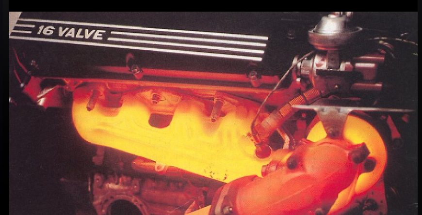

Moin Max, das ist nicht sooooo ungewöhnlich, und einer der Gründe warum man den Motor nach einr Autobahnhatz, oder auch wenn man einn Hänger dran hat der ordentlich im Wind steht so dass derTurbo schaffen muss, langsam kalt fahren soll und nicht direkt abstellen soll. Auch wenn man tanken muss, lieber den Motor laufen lassen. Wenn das alles so glühend heiß ist und man den Motor abstellt hört auch das Öl auf zu zirkulieren. Das vercrackt dann in den Lagern im Lader und der Laderschaden ist vorprogrammiert.
Völlig normalBildschirmfoto2023-07-21um13_11_20.png.896b43fc6c1cc53941869f4ed7fa0727.png

Das Krümmerglühen ist doch etwas völlig Geiles ;-)
Ich habe mir das auch zuerst so manchmal bei meinem ersten 900er TU aus 1992 nach scharfer Autobahnfahrt ganz bewußt mit Freude angesehen.
Aber wie hier auch schon mehrfach geschrieben, das ist der Grund dafür, dass man KEINESFALLS!! nach scharfer Fahrt den Motor sofort abstellen darf.
