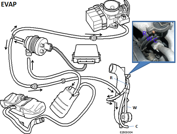

Schau erstmal an Hand der Abbildung, welches der Rückschlagventile (nicht) funktioniert - die Pfeile zeigen die Durchlassrichtung.
An der DK ist das der Schlauch an der Rückseite.
