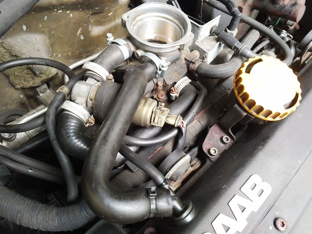

Wegen oben besprochenen Luft/Gemisch Fehler mal zwei Bilder von meinen Schläuchen. Ich habe keinen Fehler/Risse gefunden. Die beiden Dichtungen am Resonator habe ich vor kurzem erneuert.IMG_20230817_1106014.thumb.jpg.613021a9d5d2d9ae2b41ca84031bc047.jpg IMG_20230817_1106057.thumb.jpg.9c0ea3a7ab06e399f8260654d5fd644c.jpg

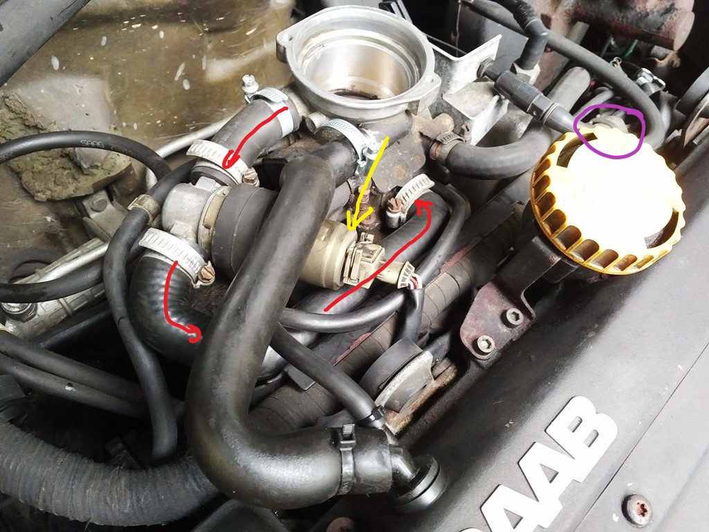

Ich hab mal in dein Bild gemalt.
- Rot : der Luftstrom durch das LLR. Verschlauchung OK, Sauger LLR hab ich jetzt nicht vor Augen, Pfeil sollte in die gleiche Richtung wie der Luftstrom zeigen.
- Lila : halb hinter dem Öldeckel versteckt der Benzindruckregler am Ende des Rail. Zu dem geht auch ein dünner Schlauch. Lag bei meinem verdeckt unter dem Kabelbaum und war der Länge nach aufgerissen. Sichtbar war das erst nach Ausbau. Oder mit Nebel abdrücken.
- Gelb : Da ganz unten an der Drosselklappe, vom LLR verdeckt, sind noch Schlauchanschlüsse. U.a. zum Ventil des Aktivkohlefilters.

Wenn das nicht zu lange hin ist, dürfte der Fehler im StG noch gespeichert und trotzdem auslesbar sein.

Und wie sieht dieser Schlauch da aus, wo er hinten an die DK geht? Schlecht zu sehen, und ein Riss an der Unterseite nicht bei oberflächlicher Inspektion zu finden, sondern erst beim Anfassen und hochbiegen, so dass man auch die Unterseite zu sehen kriegt.

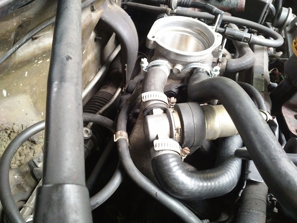

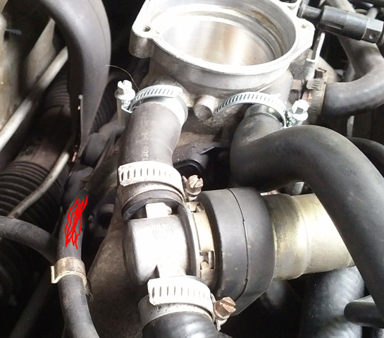

[ATTACH=full]229208[/ATTACH]
Hatte ich ab und kontrolliert. Ist ok.
