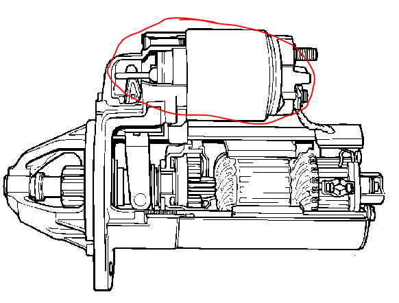

Wo finde ich denn den Magnetschalter?
Da:

Da:
[ATTACH type=full" width="297px" alt="1751661385964.png]286498[/ATTACH]

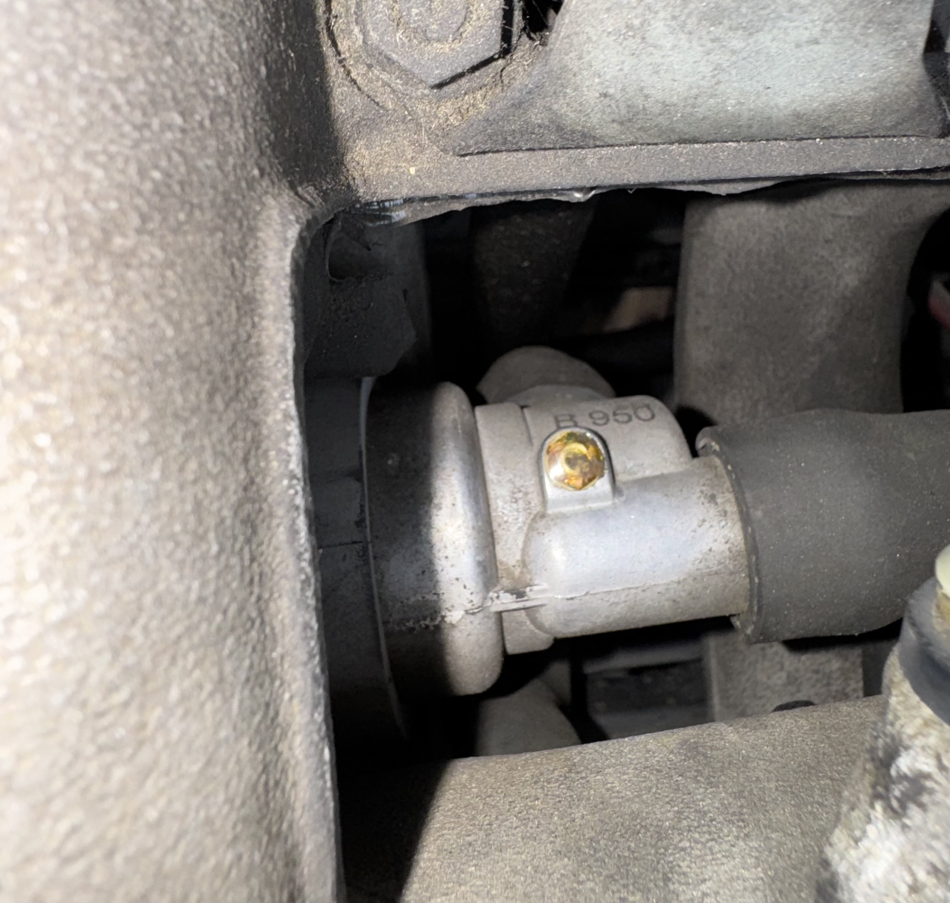

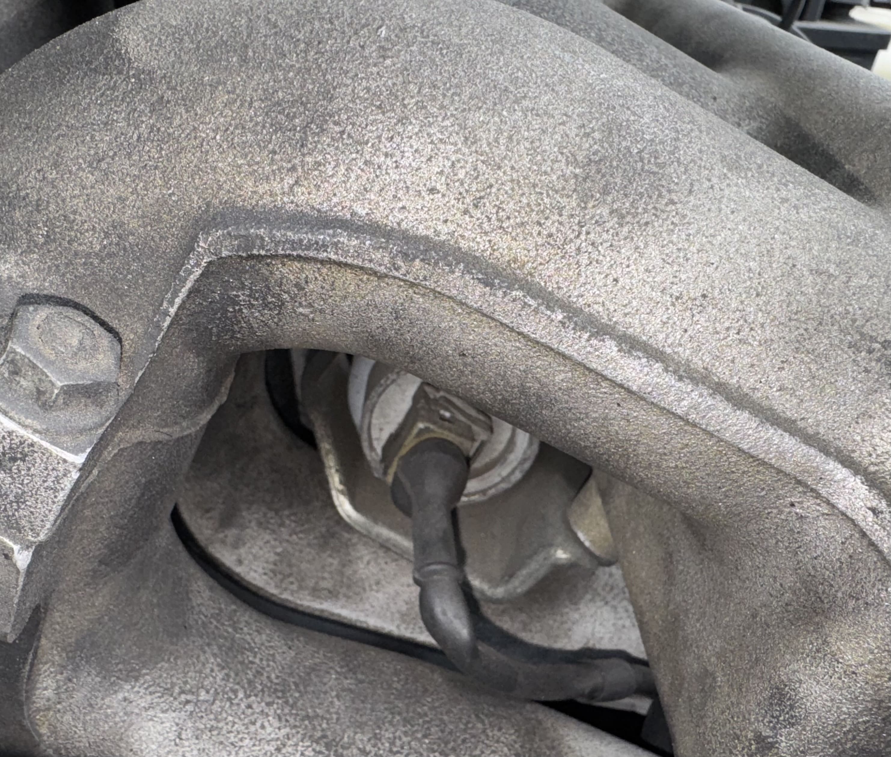

Was ist denn das für ein Teil, welches in der Ansaugbrücke steckt?
Das ist aber nicht der getrennte Magnetschalter, oder?
Leerlauf Drehsteller
