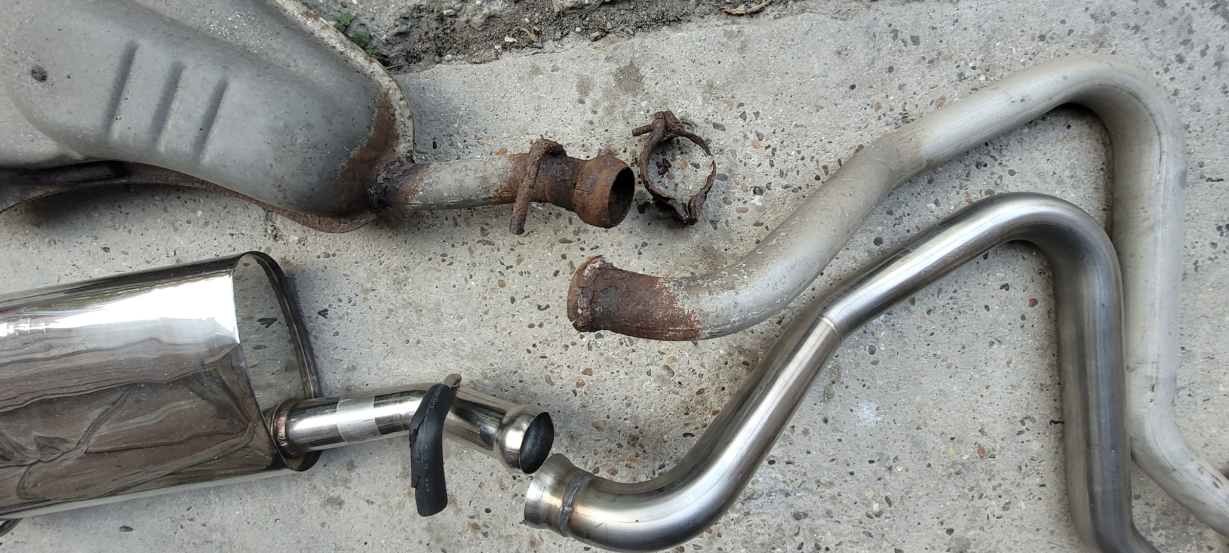

Meiner stand fast drei Jahre, der polnische Auspuff war durch, einige Schellen am Unterboden hatten Flugrost angesetzt, ansonsten alles ok, Batterien pflege ich mit ctek.
