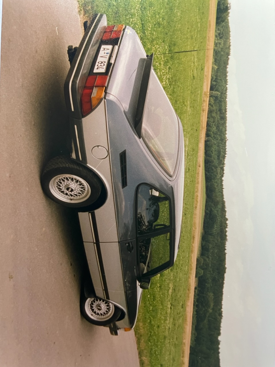

Es gab "passende" Borbet und Azev Felgen in 7,5 jx16 ET30, hab ich schon mit 195/50 am 99 montiert. Irgendwo gibt´s hier Bilder
https://www.saab-cars.de/gallery/photos/6116/
