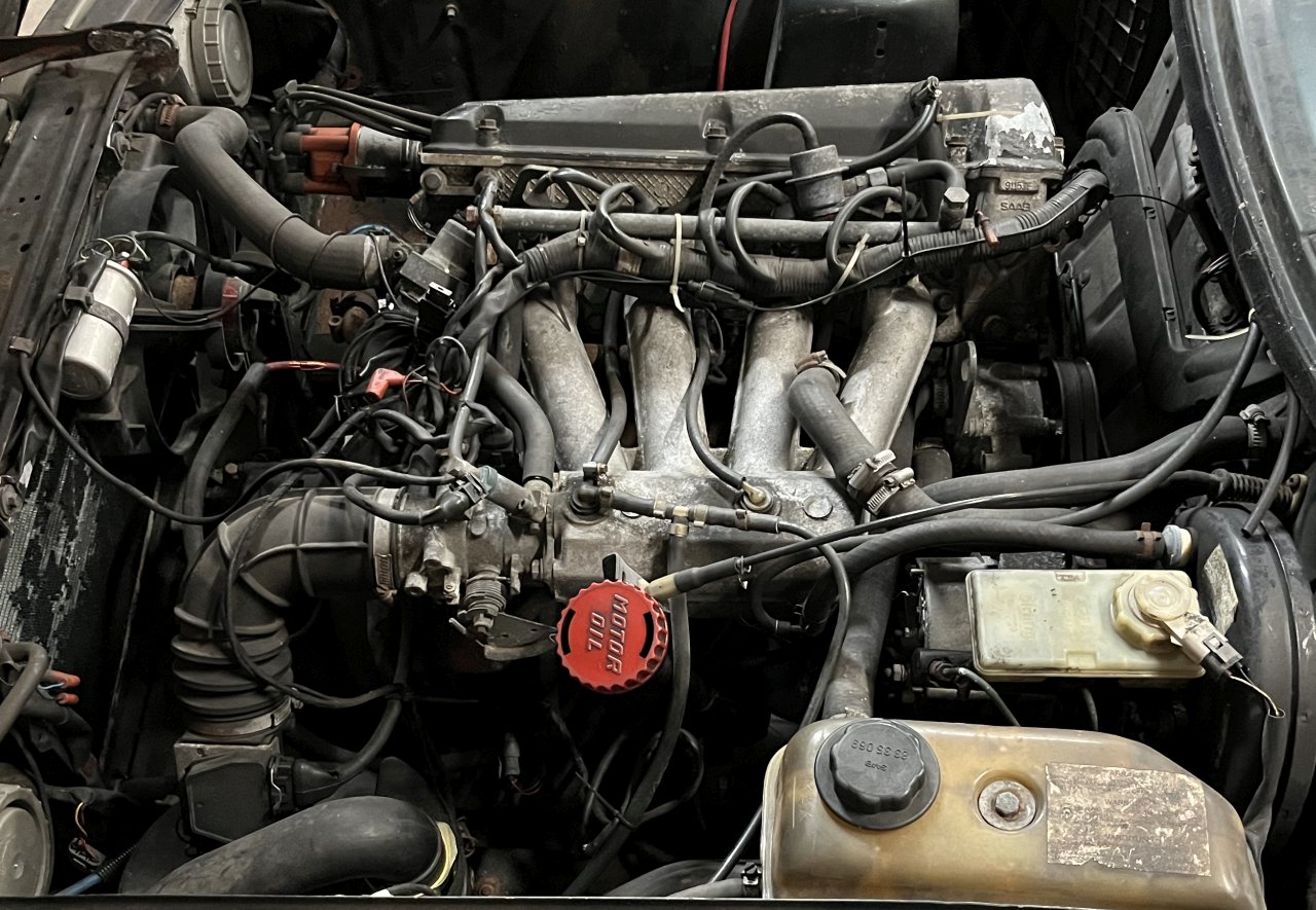

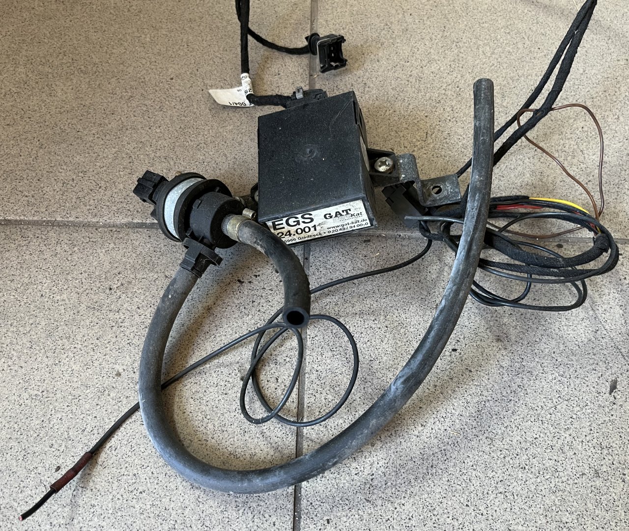

Ich muss gestehen, ich habe einen Aftermarket Kaltlaufregler raus geschnitten, weil eh 2 Kabel lose rum hingen. Und ich will so ein Teil nicht drin haben. Ich möchte den Motor so original betreiben wie er vom Band gelaufen ist. Aber jetzt weiß ich nicht, ob da noch irgendwo ein Bauteil existiert, dass ich noch entfernen müsste. Hier ein Foto von dem Krempel den ich raus operiert habe (EGS GAT Kat):

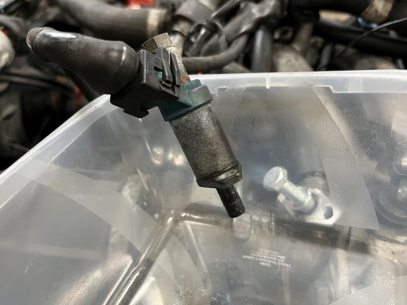

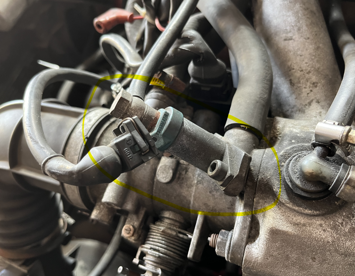

Was ist eigentlich mit diesem Teil hier?
Das sieht aus wie etwas das bei Skandix als Kaltstartventil verkauft wird. Ich habe dazu aber im Haynes nichts gefunden und weiß nicht wie ich die Funktion dessen testen kann. Und weiß auch nicht ob das überhaupt beteiligt ist, wenn ich bei warm gelaufenen Motor schlechte Gas Annahme und schlechtes Startverhalten habe.

Das Kaltstartventil ist bei den aktuellen Temparaturen nicht aktiv.
Ist das erste Bild noch aktuell? Da ist die Unterdruck-Abzweigung zum KLR noch dran und/oder unverschlossen, ist das immer noch so?
Auch die Verkabelung des KLR ist unklar und auf dem Bild sind diverse nicht originale zusätzliche Strippen dran.
Hast Du da nur abgeschnitten? Das ist nicht nötig, da eigentlich Alles rückstandsfrei abgeklemmt werden kann.
Also ggf. noch ein aktuelles Bild nachreichen.
Und nebenbei: Den Haynes kannst Du zurück ins Regal stellen, besorge Dir den Bentley, damit lässt sich ernsthaft arbeiten und auch der B212 ist darin erfasst.
Der Ölmesstab mit rotem Deckel gehört übrigens nicht zu diesem Wagen.
Sollte es jedenfalls. Ist es undicht, gelangt zu viel Sprit in den Ansaugtrakt. Wenn sonst nichts die Ursache offenbart, würde ich es auf Verdacht mal ausbauen und kontrollieren, ob es tropft, wenn Benzindruck anliegt.

Das Kaltstartventil habe ich raus geschraubt und den Motor damit laufen lassen. Es tropft nichts raus. Ist dicht. Motor hängt unverändert schlecht am Gas.

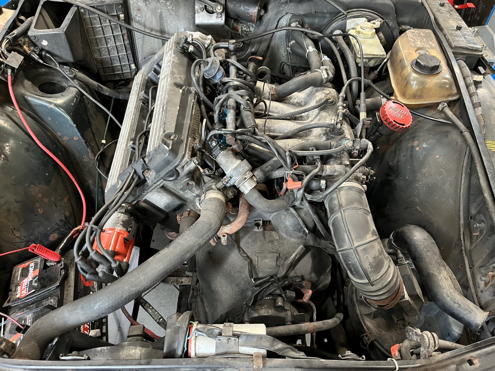

Das Foto vom Motor war in der Tat von direkt nach dem Erwerb, noch mit dem GAT Kat. Hier das aktuelle Foto:
Ist da noch was dran das weg muss? Was gibt's noch für Möglichkeiten?

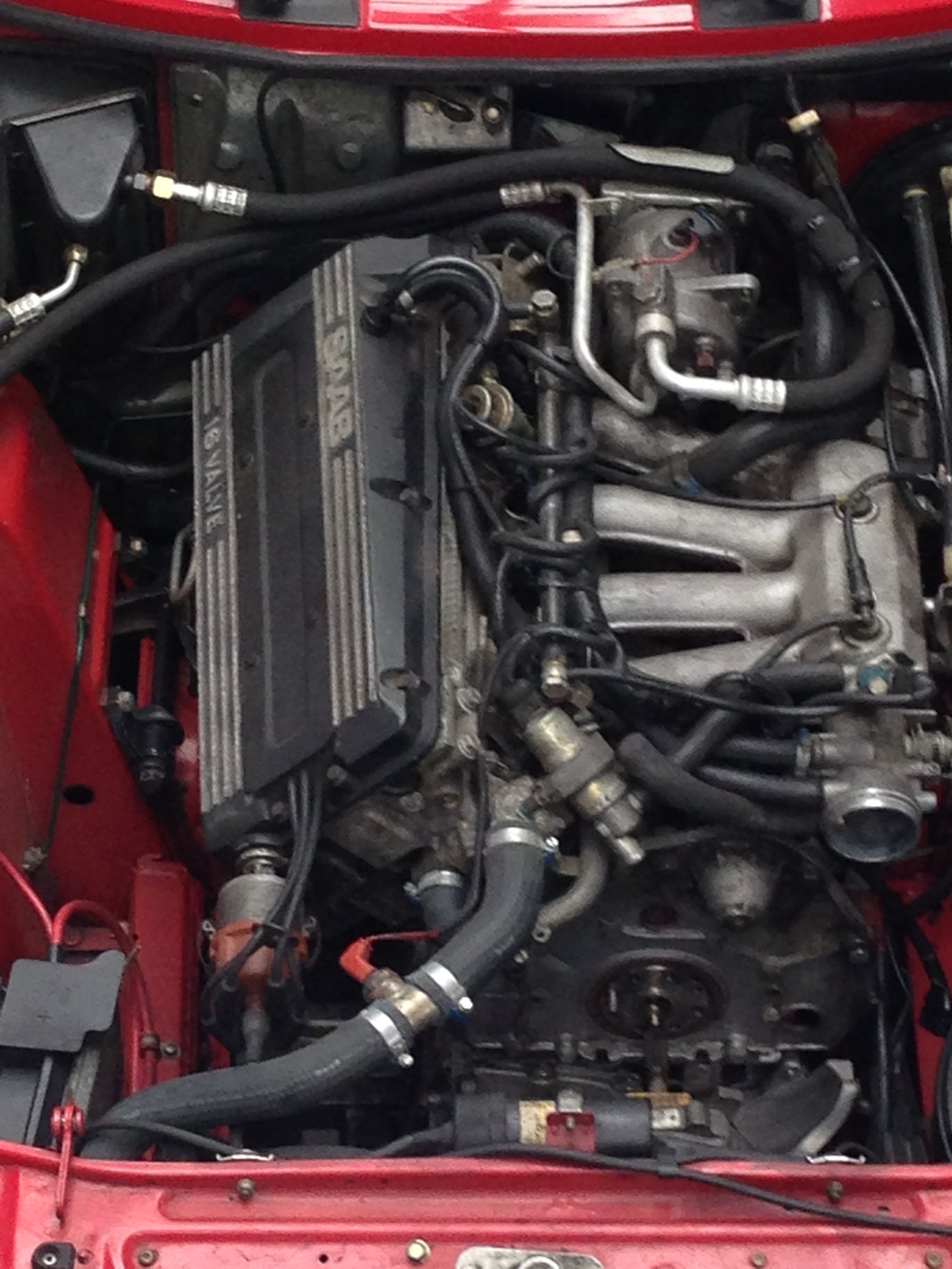

Ich hätte ja gerne Referenzfotos von einem schönen B212 so wie er sein soll. Und dann noch hochauflösend. Das wäre ein Traum.
An Bildern kann ich momentan nur dies beisteuern - Völlig original , allerdings damals gerade ohne Kupplung:cool:IMG_2834.thumb.JPG.f83ed9191c0a84d2888eb83a8b33de7a.JPG IMG_2833.thumb.JPG.39f27765e3dba079b6edf247c4df8006.JPG
Anhand der Fotos konnte ich schon mal erkennen dass mir der Temperatur Fühler im Kühlwasserschlauch fehlt. Mehr Fehler konnte ich leider nicht finden.
Das ist kein Fehler - deiner braucht den nicht, weil er keine Klimaanlage hat.
