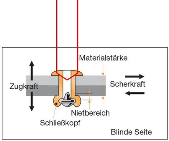

Jetzt wollte ich noch die blöde Frage hinterherschieben was für einen Bohrer Du nutzt. Also welchen Durchmesser?
Auf der Suche nach einem aussagefähigen Bild mußte ich feststellen, ich hab`s immer falsch gemacht … eek
Zumindest laut dem allwissenden weltweiten Internetz.
Dort herrscht die Meinung vor, den Bohrer genauso groß zu wählen wie der Nenndurchmesser vom Niet. Und ich habe immer einen etwas größeren genommen. asdf
Damit wird der Kopf abgebohrt, und der Rest mit dem Durchschlag rausgeholt. Zumindest beim Alu-Blindniet funktioniert das mit etwas Gefühl auch, ohne die Bauteile groß zu beschädigen.
(Die roten Linien sind von mir, das Grundbild ist von https://www.heyman.de/technischen-informationen-blindnieten )
Aber ab sofort wird das so wohl nicht mehr gehen.
Das Internet sagt es doch anders … rolleyes
Am 14.1.2026 um 20:14, jo.gi hat gesagt:
Laut WIS wirst Du es vermutlich korrekt gemacht haben. Dort steht 8.5mm drill bit:
https://saabwisonline.com/9-3-9400/2002/8-body/glass-windows-and-mirrors/adjustment-replacement/window-lift-rear-door
Die Nieten selbst dürften 4.8mm sein, wenn ich mich recht erinnere.
Ich hatte damals das Loch in der Karosserie an einer Stelle mal verletzt und zu groß gebohrt. Da hatten beim Vernieten hinterher Unterlegscheiben geholfen....
EDIT/PS:
Was für einen Bohrer ich jetzt verwenden werde....keine Ahnung...beim letzten Mal hatte ich mich von klein nach groß vorgekämpft....
Bearbeitet von Sleipnir
Ich nehme meistens 4 oder 4,5mm. Funktioniert ganz gut. Rest besorgt dann, wenn nötig, der Durchschlag. Aber ich habe es auch schon mit dem großen Bohrer gemacht, um den Kopf abzubohren. Geht beides. Am Ende hat derjenige recht, der die Niete draußen hat. smile
