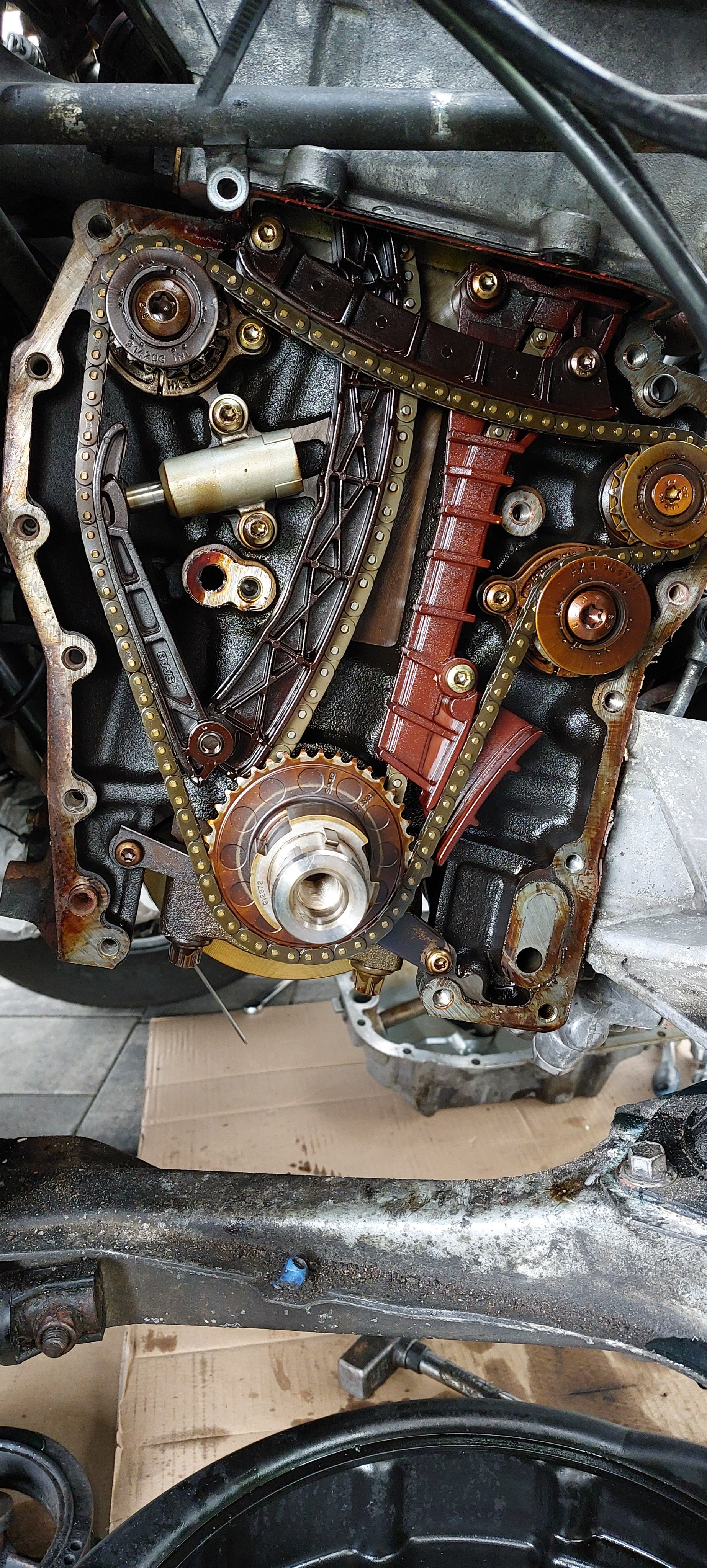

Ursache für die Brummigkeit vermute ich in einer übergesprungenen AGW, auslassseitig.
Das neue Kettenrad hat eine Zahnhöhe von 3,2mm. Beim alten fehlt da ein ganzer Millimeter.
Ist das schon die neue Kette ? Der Spanner schaut gar nicht weit raus.
Nein, das war der Ist-Zustand nach 323tkm.
Man beachte die Markierung auf der Ausgleichswelle auslassseitig!
Das Kettenrad der AGW auf der Einlassseite hatte zwar auch Fraßspuren an den Zahnflanken, aber die Zahnhöhe war noch identisch mit dem Neuteil.
Kettenspanner der Steuerkette hatte 12,5mm!

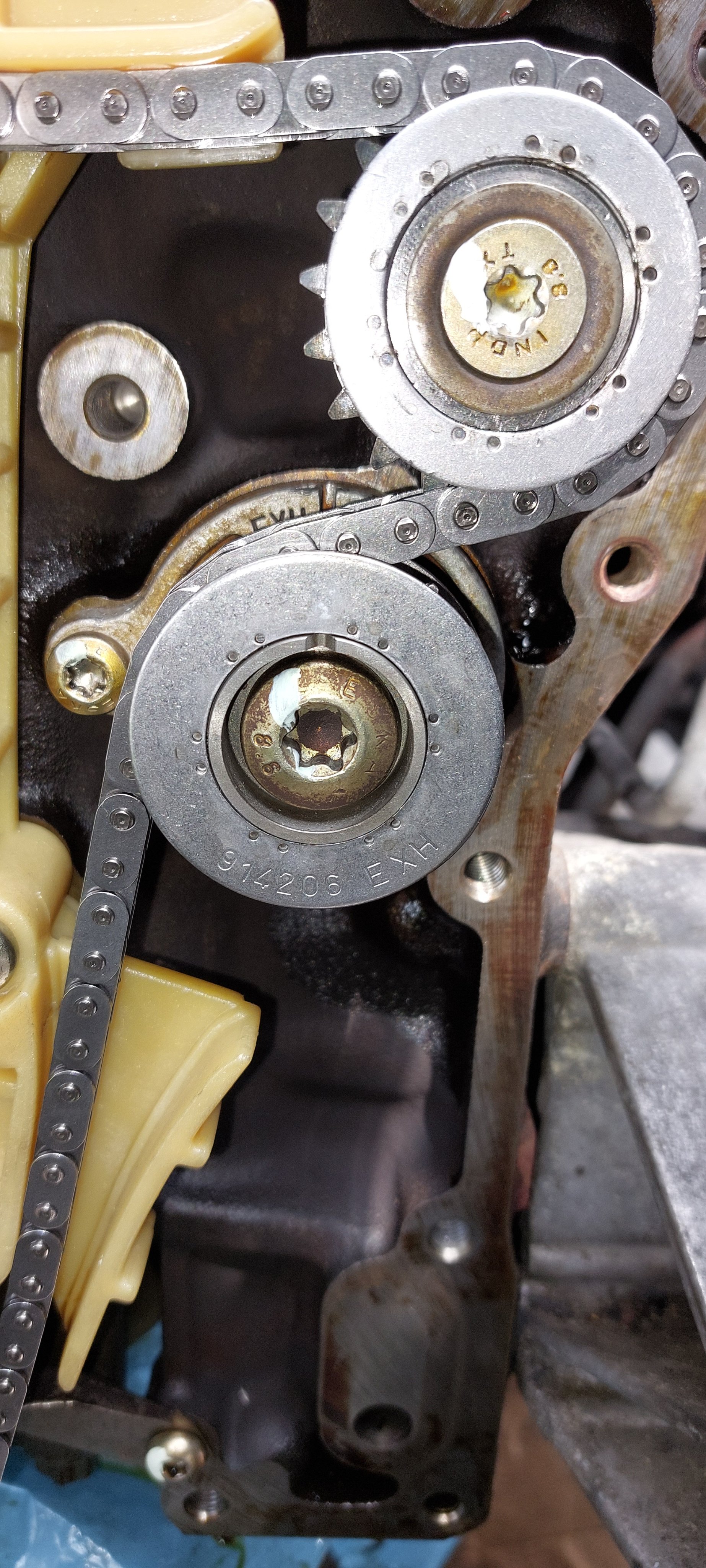

Den Spanner der AGW-Kette meinte ich.
Es ist schwer zu erkennen, für mich sehen die Zähne auf der linken Seite spitzer aus.
Schon klar, der Spanner der AGW-Kette sieht unverdächtig aus.
Der Punkt ist: Am Kettenrad links siehst du noch Zähne, rechts nicht mehr....
Du meinst rechts das Untere ? Ich glaube, da sitzen die Zähne auch tiefer in den äußeren Wangen.
Diese Erklärung macht durchaus Sinn, man muss ja nur die Lage der Bolzen als Referenz nehmen. Links oben sind die am Rand der Kettenführung noch zu sehen und rechts unten da geht eben die Führung weiter nach oben, damit verschwinden die Bolzen dahinter und das Kettenrad dürfte auch noch einen kleineren Durchmesser haben.
Ja und nö.
Nicht wirklich. Relevant ist, das beide Kettenräder im Neuzustand eine Zahnhöhe von 3,2 mm haben. Das rechte Zahnrad hatte nur noch 2mm...

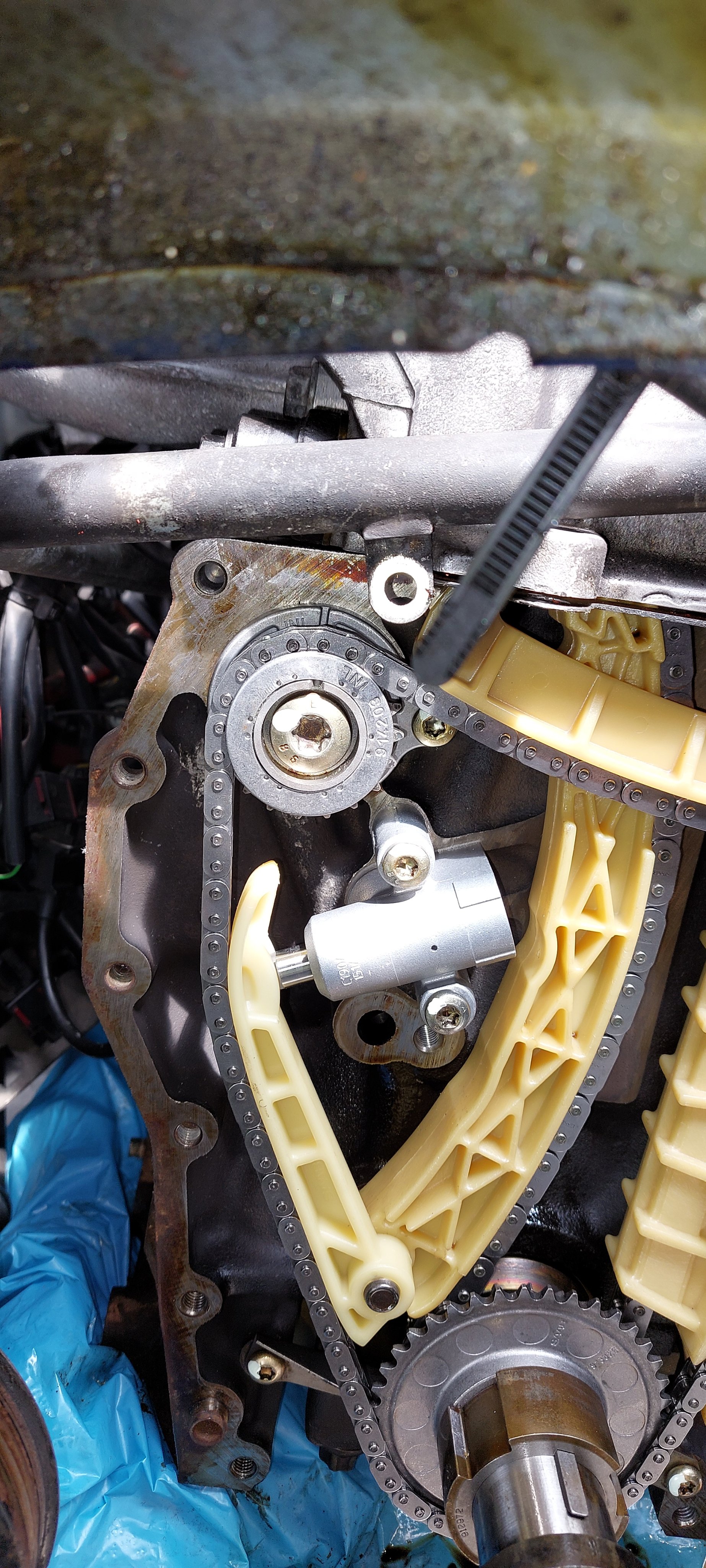

Wie auch immer. Die Motor läuft wieder ohne brummen!
Wir halten also fest. Wenn eine AGW fast 180 Grad versetzt steht, dann merkt man das auch sehr deutlich im Leerlauf. Egal was hier gängige Meinung ist.

Kannst du zur Klärung uns mal die Info geben, ob das Bild jetzt mit neuen Kettenrädern ist, oder noch mit den alten abgenutzten.
Bearbeitet von patapaya
Siehe #34
Neu sieht das so aus:
20240725_151629.thumb.jpg.980e2a6a1f3c29f6f035e342beb3820f.jpg20240725_151637.thumb.jpg.0d8bf97b90ebabd0a5618c1ec0875b36.jpg
