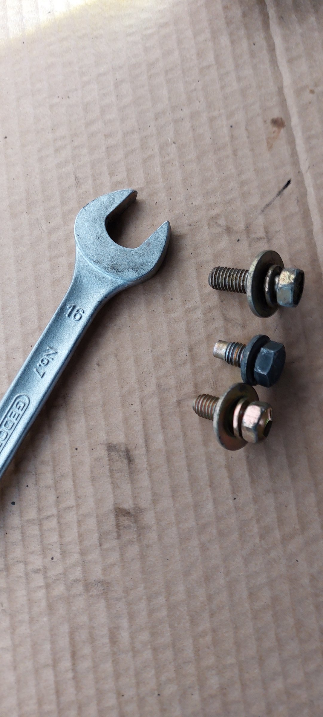

2. Schraube des Halters vom Kat (Verschraubung am Motorblock war lose) getauscht durch ein Exemplar mit mehr Gewindegängen. Das eingeschraubte Exemplar war meines Erachtens zu kurz, deshalb längere Schraube, die besser greift: mittlere war verbaut, die untere der beiden kam jetzt rein, die obere war zu lang.

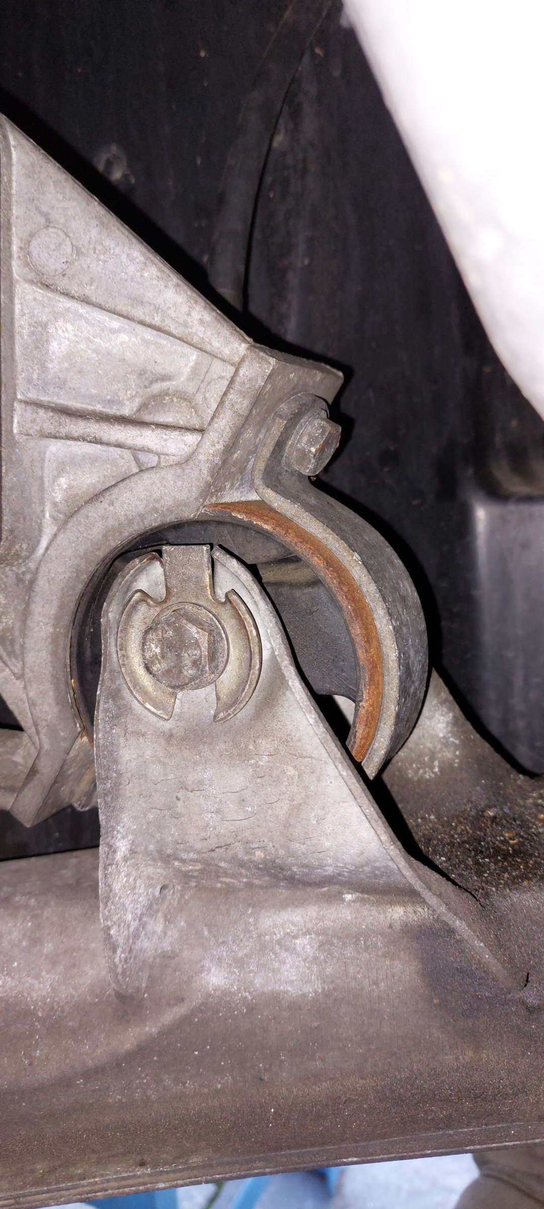

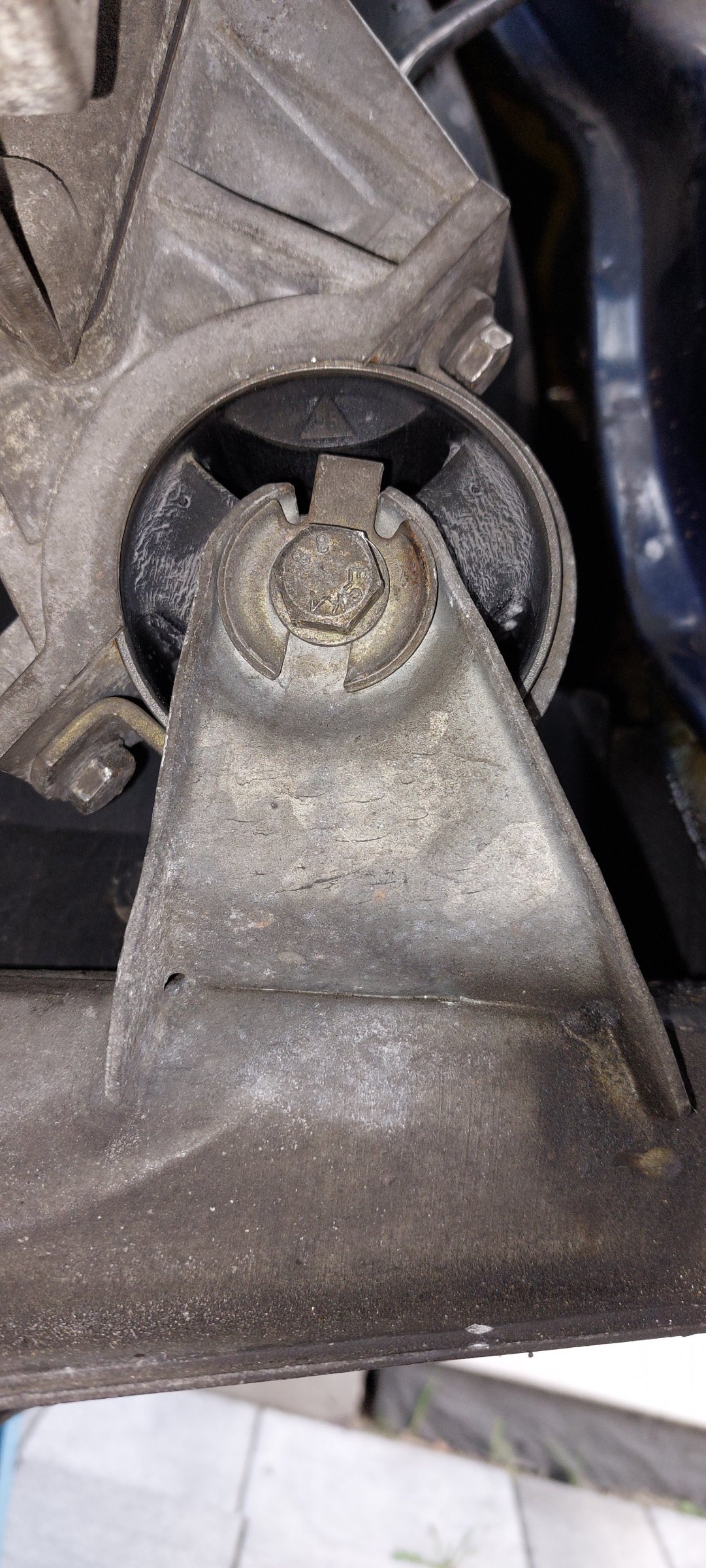

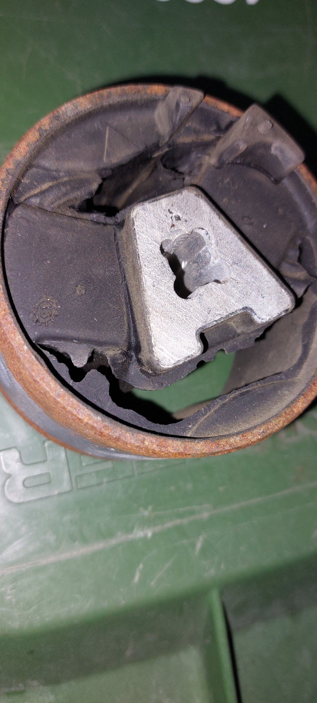

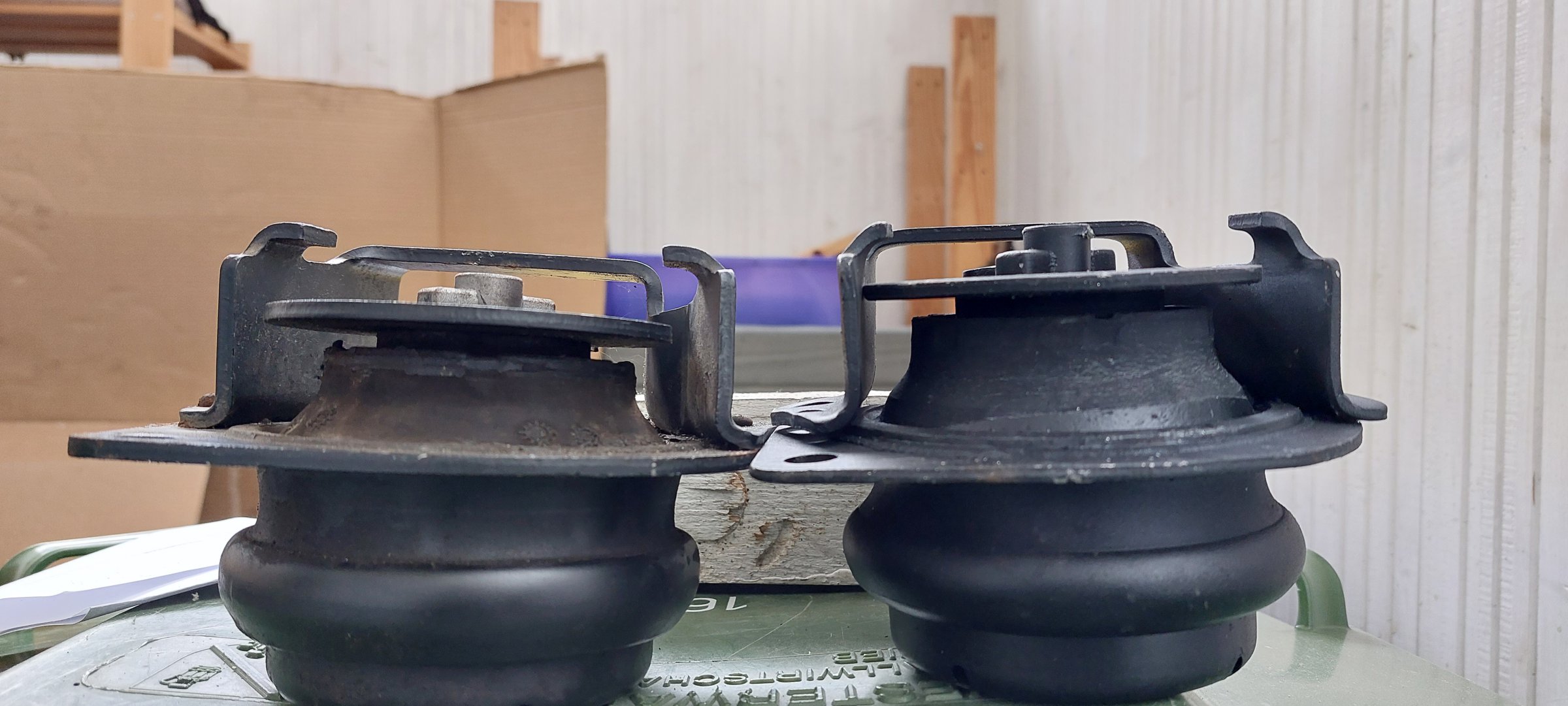

3. Motorlagerung getauscht -> Das war meine erste Vermutung, hatte ich aber wieder verworfen, weil die ja erst 50tkm alt waren.... --> v.a. das Lager hinten rechts war platt, Motor sitzt geschätzt wieder 2cm höher und das Brummen ist allein dadurch zu 95% weniger geworden.
Motorlager hinten rechts, alt vs. neu: 20231013_162208.thumb.jpg.682f9d8ce2afa0833e83fc7b8c7cc279.jpg
Getriebelager alt: 20230926_115408.thumb.jpg.896cf2c19fce759becb1897745e5ed5d.jpg 20230927_190327.thumb.jpg.0797cfbfb25062d6ea15e4edeb39c121.jpg vs. neu20230927_163146.thumb.jpg.a3e62657b4a6740173e378face6575b8.jpg
Ich hoffe den Rest mit einer erneuten Ausrichtung des Auspuffs wegzukriegen, denn hatte ich zwischenzeitlich auch mal runter...
