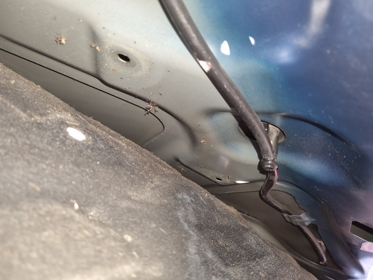

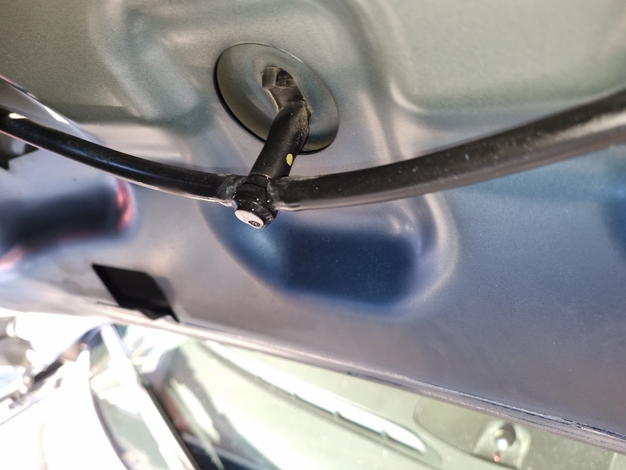

So, nun konnte ich drunter schauen. Schläuche sind ganz und alle dran. An der mittleren Düse, also die erste, die nicht funktioniert oder nur mit weniger Power, wenn man gefühlt eine Minute drückt, ist feucht unten, also denke ich mal, die ist kaputt und muss raus? S. Bild, einmal vor sauber machen, einmal danach.

Sicher daß es nicht das Rückschlagventil ist? Das ist doch nass auf dem Foto, während die 2cm zur Düse trocken sind.

Schlauch zwischen Düse und Ventil abziehen (der mit dem gelben Punkt).
Düse ist von außen in die Haube geclipst. Auf dem ersten Bild erkennt man eine Rastnase in dem Langloch.

Auf dem Foto sieht man ja, daß da nur ein Haken ist an der Haubenunterseite. Den Haken nach hinten drücken (ggf. mit Hilfsmittel, Schraubendreher, Zange), dabei natürlich aufpassen nix am Blech zu zerkratzen / verbiegen / beschädigen. Dann kommt das Ding schon raus. Die neue dann mit Fön leicht anwärmen, genau. Dann ist sie ein wenig elastischer und sollte sich recht einfach in die Öffnung in der Haube einsetzen lassen.
