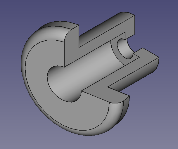

Kannst du die vor Einbau mal mit einem Messschieber ausmessen? Dann kann man die notfalls auch mal nachfertigen wenn es die in der benötigten Farbe nicht mehr gibt.
Ich hätt da auch interesse dran, beim 902 hat sich auch eins verabschiedet...^^
Kann ich machen. Habe eh 2 bestellt .. So hab ich eins in Reserve.

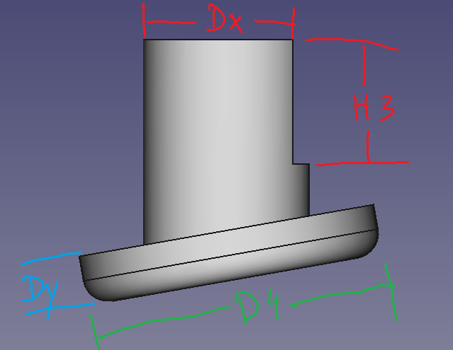

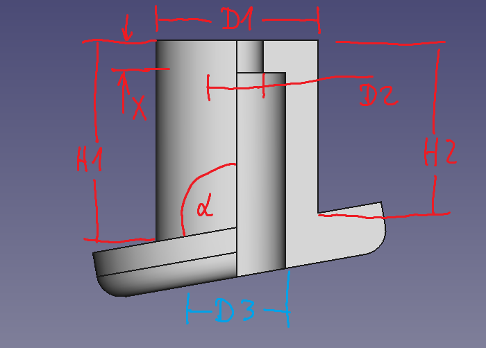

Puh, gar nicht so einfach. Das Teil ist ja ziemlich windschief. Und ich wollte es in FreeCad zeichnen. Dann kann ich die Originaldatei öffentlich stellen (Lizenzprobleme).
Anbei zwei Skizzen vom äußeren Teil. Die Maße bräuchte ich (OK, D3 und D4 und den Winkel könnte ich selber messen). Und vom inneren Teil den Außendurchmesser entsprechend D4 und dann noch wie tief das Teil ist (ist da, Abzüglich Dicke der Seitenwand noch Luft wenn man die ineinander steckt?).
Ach und den Lochdurchmesser für die Schraube habe ich vergessen. Und was ist das für eine Schraube? 4,8mm?

Gut wäre die Schablonen zu Scannen. Die fehlt spätestens bei gebrauchten Teilen. Ich weiß auch nicht mehr wo meine steckt :frown:
